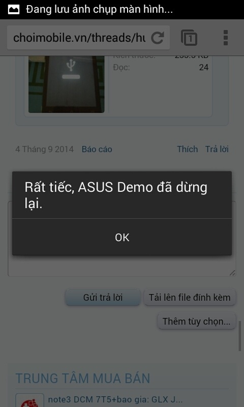

  11. huynhtrieu8xx
    4/9/14
    zenfone4 của mình bị như thế này, không khởi động vào droidboot duoc, làm sao bây giờ?
  12. nuoc
    4/10/14
    May e bj dinh demo nhug jo cai demo k chay nua mjh fai lm tn de tat demo bjo vay cac bac
  13. Nhatcuong_mobile
    13/6/14
    237
    Mình cũng từng thử như cách của bạn nhưng hình như có gì ko đúng , ko biết mình có thao tác gì sai ko ?
