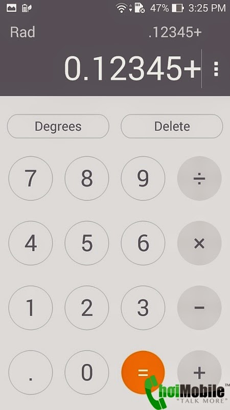

    Chào các bác. Như tất cả các máy khác, Asus zenfone 4 cũng có mã test máy và cách test như sau:
    Để ngôn ngữ là tiếng Anh, Mở ứng dụng Calculator lên nhấn các phím sau: 0.12345+=

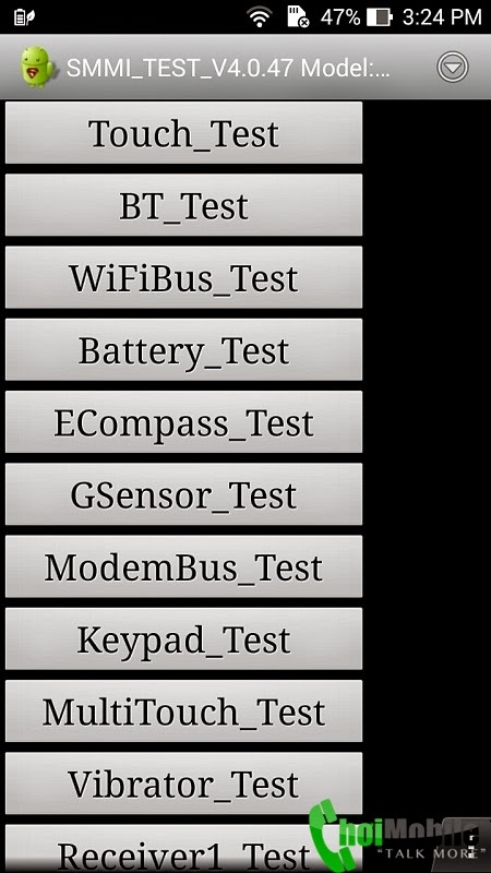

    Sẽ hiện ra bảng test máy như sau:

    Cái Gsensor test fail là sao nhỉ ?
  5. nttoanhp
    17/10/13
    34
    32
    Cai do la GPS ay, bat mang voi GPS len la no check dc
