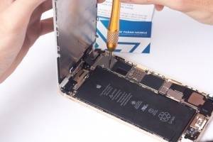

    Cũng giống như những chiếc iPhone 5, 5s thế hệ đàn anh, iPhone 6 plus có cấu trúc bên trong về phần màn hình tương tự. Tuy nhiên chiếc iPhone mới này được thiết kế an toàn hơn cho người dùng khi thay thế. Dây mạch nút home bên trong được bố trí gọn gàng đi thẳng vào cụm dây nguồn và socket màn hình phía phần trên của bo mạch iPhone 6 plus.

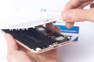

    Bạn có thể an tâm tháo 2 ốc đít và dùng dụng cụ để hít màn hình ra khỏi phần khung sườn mà không lo làm đứt cọng dây nguồn mạch nút home như iPhone 5s. Sau đó mở lớp seal che bảo vệ phần socket màn hình để thay thế một cách nhanh chóng và khá đơn giản.
    Màn hình iPhone 6 plus có hình thức khá mỏng và to nên bạn cũng nên hết sức cẩn thận trong các thao tác tách mở nếu không có dụng cụ chuyên dụng. Bộ màn hình được ép dính phần mặt kính cảm ứng từ nhà sản xuất tương tự như màn hình cảm ứng iPhone 4, 4s, 5, 5s, 5c …
