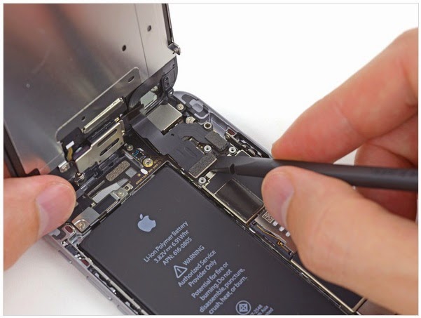

    Vào một ngày đẹp trời, cùng bạn bè đi cafe chém gió, chẳng may chém gió mạnh quá, bay luôn con iphone 6 mới mua. Tiếc đứt ruột vì cái màn hình Saphia gì đó mà nó vẫn vỡ tan. Cơ mà thôi, vỡ mới có chuột bạch để thay. Nếu anh em nào muốn tự thay mặt kính cho iphone 6 thì cứ làm theo hướng dẫn này nhé

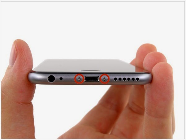

    Bước 1: Dùng tô vít tháo 2 ốc hoa mai 5 cạnh dưới đáy của máy ra. Cái này tháo rất dễ nên anh em cứ nhẹ nhàng tháo thôi nhé

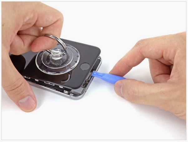

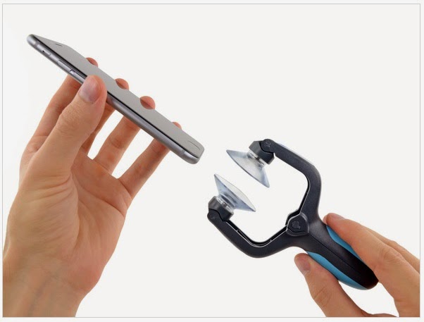

    Bước 2: Dùng kẹp chân không 2 đầu để tách màn hình ra khỏi thân máy, trong trường hợp không có kẹp chuyên dụng có thể dùng núm hút và dụng cụ nạy bằng nhựa (Không dùng bằng sắt nhé) để tách màn hình. Chú ý công đoạn này phải nhẹ nhàng vì màn hình còn cáp nối với main nên nếu mạnh tay có thể làm đứt cáp

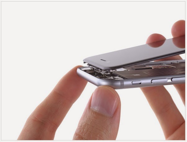

    Bước 3: Khẽ nhấc màn hình theo kiểu bản lề để lộ khu vực cáp kết nối (Chú ý thật nhẹ nhàng nhé)

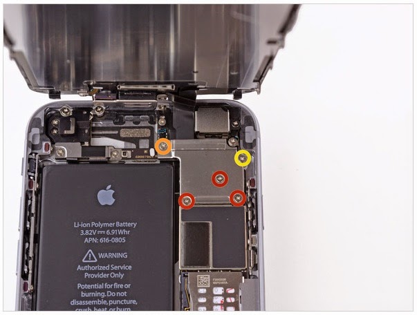

    Bước 4: Dùng tô vít tháo ốc vít nắp che cáp trên main ra. Lúc này cũng rất cẩn thận giữ màn hình cố định vì rất có thể cáp kết nối bị gập

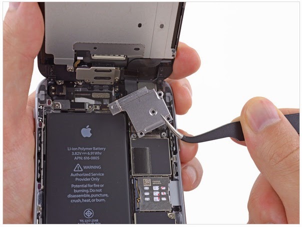

    Dùng kẹp tháo khe đạy cáp ra khỏi main:
    Bước 5: Tháo các cáp kết nối của màn hình ra khỏi main
    Như vậy các bạn đã tháo xong màn hình ra khỏi thân máy iphone 6, 6 plus. Khi có màn hình mới các bạn lắp lại theo trình tự ngược lại. Chúc các bạn thành công
