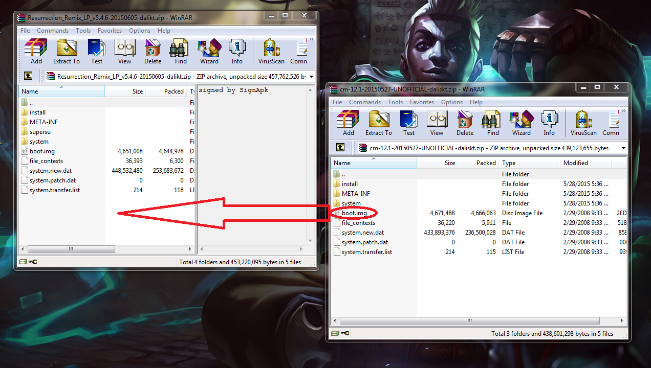

    Trước hết bạn cần 1 bản rom cho máy S phiên bản android tương đương rom bản K.
    Bước 1 : Mở file META-INF/com/google/android/updater-script bằng Notepad để xóa dòng kiểm tra loại máy đầu tiên có dạng như sau, nếu không có thì khỏi xóa gì cả.
    assert(getprop("ro.product.device") == "SHV-E120K" || getprop("ro.build.product") == "SHV-E120K" || getprop("ro.product.device") == "dalikt" || getprop("ro.build.product") == "dalikt" || getprop("ro.product.device") == "dali" || getprop("ro.build.product") == "dali" || abort("This package is for device: SHV-E120K,dalikt,dali; this device is " + getprop("ro.product.device") + "."););
    Bước 2: Kéo file boot.img từ file rom bản S sang bản K
    Đến đây là hoàn thành, làm tương tự như up các bản room khác !
