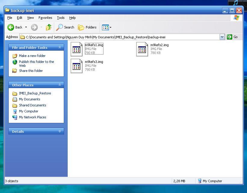

    Gần đây một số bạn hay bị lỗi mất IMEI do up ROM không đúng quy cách, hoặc đã được cảnh báo trước nhưng không đọc kĩ càng. Hôm nay mình xin hướng dẫn các bạn backup IMEI để có thể những lỗi có thể xảy ra sau này như mất sóng, không nhận sim hay không thể flash baseband.
    Yêu cầu máy đã được ROOT mới dùng được nhé
    Đầu tiên các bạn tải tool này: ( http://www.mediafire.com/?iy0rhx8yv7lkvlb )
    Các bạn giải nén ra được thư mục sau: LGViet---1.JPG
    Điện thoại để chế độ USB Debugging rồi cắm vào máy tính.

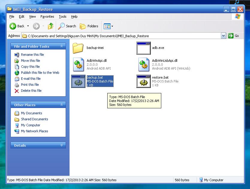

    Bây giờ các bạn mở thư mục đó ra chạy backup.bat nhé

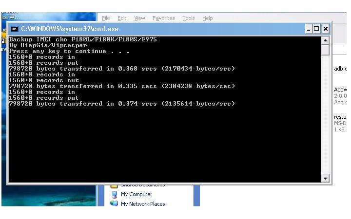

    Lúc này nó chạy báo như này mới được nhé, không được là phải làm lại đó. LGViet---3.JPG

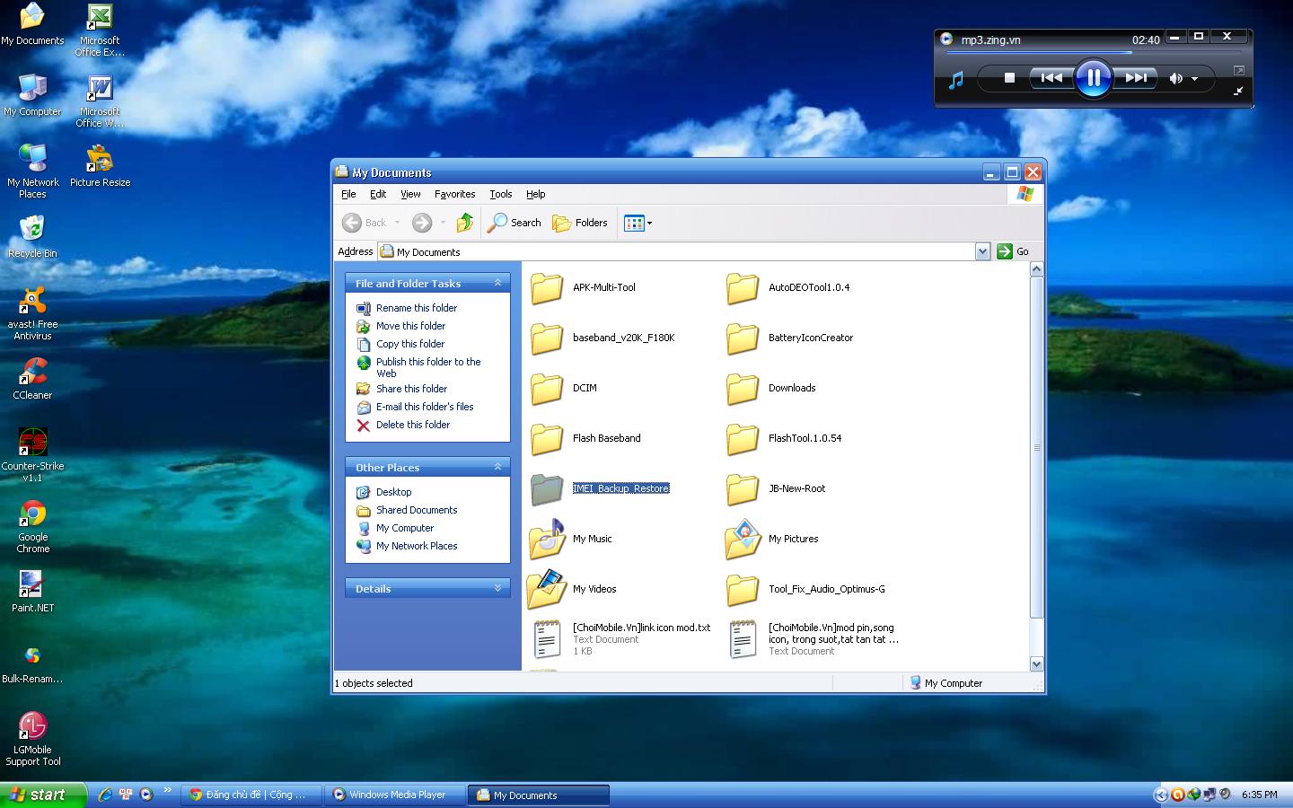

    Sau khi chạy hoàn tất điện thoại của bạn sẽ reboot lại, trong thư mục sẽ có thêm 1 thư mục nữa là : backup-imei .Trong thư mục backup-imei phải có 3 file như vầy nhé mới gọi là thành công

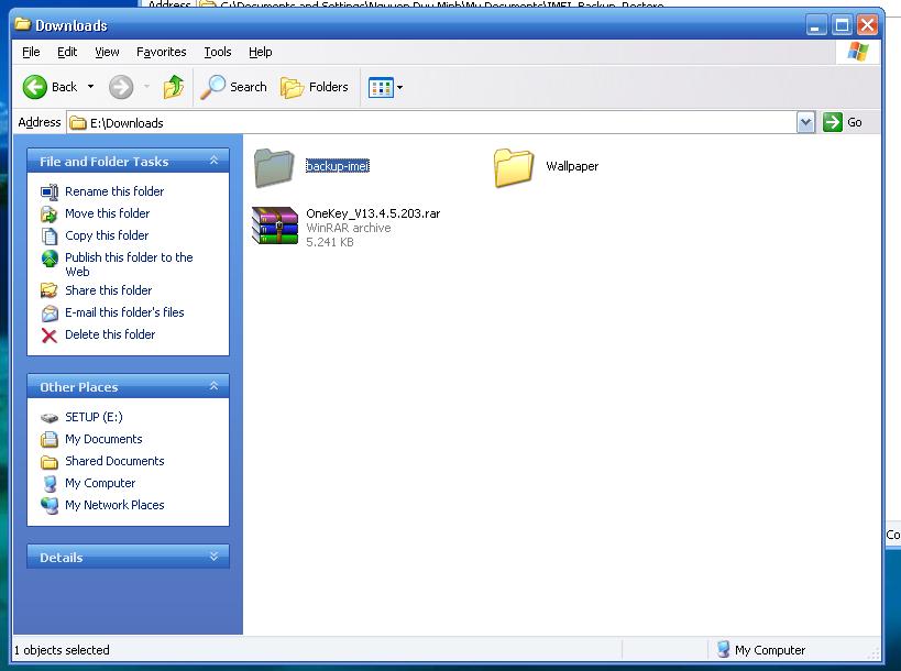

    Okay! Đã backup xong rồi, giờ đến bước restore IMEI.

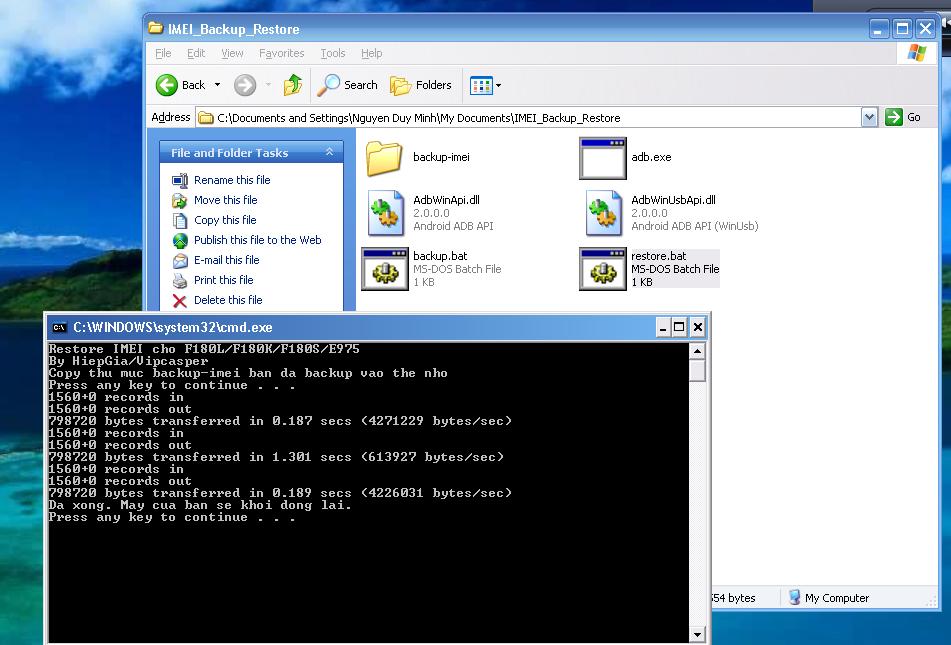

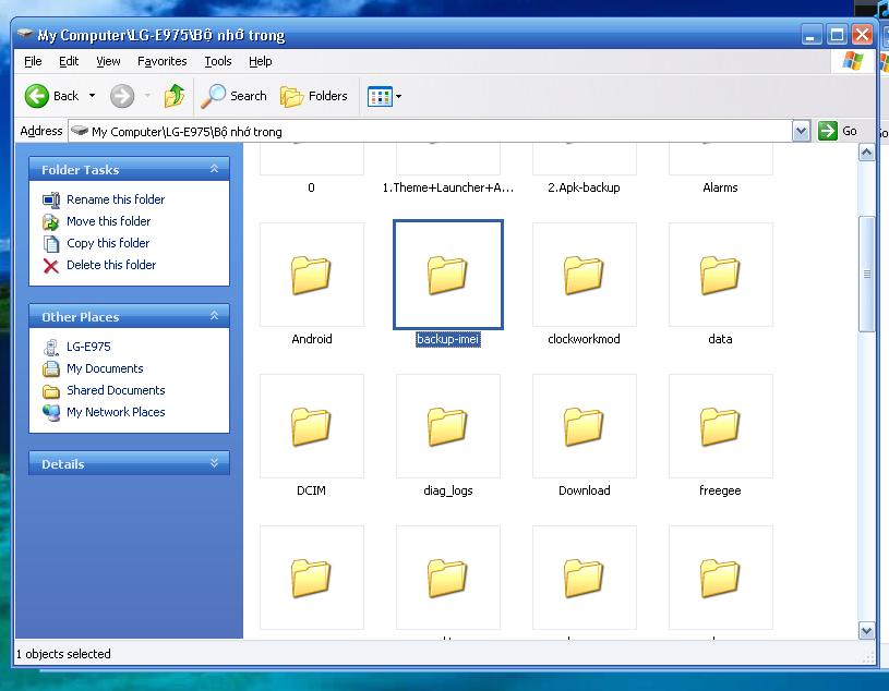

    Các bạn copy cái thư mục quý giá "backup-imei" vào bộ nhớ máy nhé. Như này:
    Điện thoại bật usb debugging, cắm cáp nối với máy tính. Sau đó chạy file restore trong cái thư mục IMEI_Backup_Restore nó hiện như vầy là xong:

    E làm nó báo ok hết mà không có cái thư mục nào được tạo ra bác ạ. Làm thế nào bây giờ.

    hdtk234hdtk234 bạn dùng máy bản gì? và đang dùng ROM nào?
  12. hdtk234
    25/12/12
    143
    116
    Kỹ Thuật Viên
    Hải Dương
    Em dùng F180L bản mới nhất v20p ý bác
  13. akiravjp
    21/12/12
    2,265
    2,925
    Nếu làm đúng như hướng dẫn thì sẽ có. bạn bật usb debugging chưa? cáp kết nối ổn chưa? Driver thế nào?

    chết mới xem lại mất cái pull rồi, bạn vào trong bộ nhớ copy cái thư mục đó ra nhé hic
  17. akiravjp
    21/12/12
    2,265
    2,925
    bác lấy thư mục backup-imei trong bộ nhớ máy nhá, em quên chwua viết lệnh pull ra ngoài

    giờ được chưa? tại lúc sửa lại del nhầm mất cái pull, lát nữa update lại link :D
  20. hdtk234
    25/12/12
    143
    116
    Kỹ Thuật Viên
    Hải Dương
    Đc rùi bác ợ. Hic. Làm e back đến cả 2 chục lần
