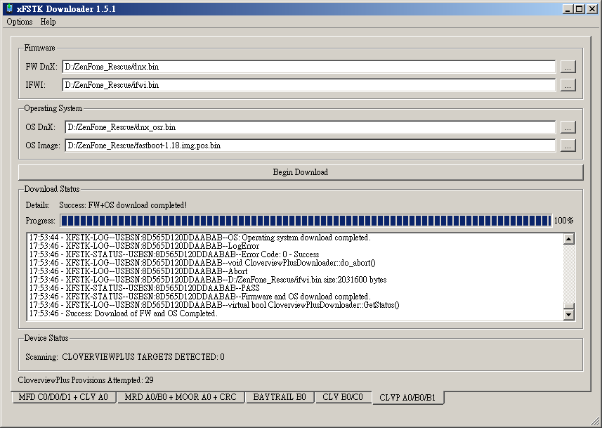

Download tool: https://www.mediafire.com/folder/7qapfy4zqvxf6 Các bạn giải nén bên trong có đầy đủ file và làm theo các bước sau Thực hiện 1. Cài đặt iSocUSB-Driver-Setup. Sau đó khi cắm zenfone dính biểu usb vào pc thì trong device manager sẽ hiển thị 2 thiết bị:CloverviewPlus Device và Intel Soc USB Device (cả 2 nằm ở mục Intel Soc) 2. Tiếp theo cài xfstk-downloader-setup-1.5.1, rồi chạy chương trình, chuyển sang tab CLVP A0/B0/B1, phải đảm bảo mục Device Status đã hiển thị: CLOVERVIEWPLUS TARGETS DETECTED:1, nếu la 0 thì phải kiểm tra lại trong device manager xem đã nhận đt chưa 3. Tiếp theo chỉ đường dẫn đến các file tương ứng tại các mục FW DnX, IFWI, OS DnX, OS Image. Sau đó click nút Begin Download, biểu tượng usb trên đt sẽ chuyển thành thanh tiến trình màu đỏ. 4. Hoàn tất quá trình này, máy sẽ tự reboot. Nếu khi reboot, đt hiện logo INTEL INSIDE, sẽ có 2 hướng: - Vào recovery và flash rom qua adb - Vào fastboot và flash splashscreen: đt vào fastboot và cắm vào pc, chạy file Update_SplashScreen.bat5. Sau khi làm hết các bước trên, đt vẫn sẽ không khởi động lên, hoặc flash rom trong recovery vẫn sẽ báo lỗi (occurring failed to mount / cache errors), ta làm tiếp bước cuối cùng: - Đt vào fastboot, cắm pc, chạy file Reset.bat để định dạng lại toàn bộ đt - Xong xuôi, đt vào fastboot, flash recovery và flash rom cùng build number với recovery là xong. Nguồn: http://suazenfone.blogspot.com/

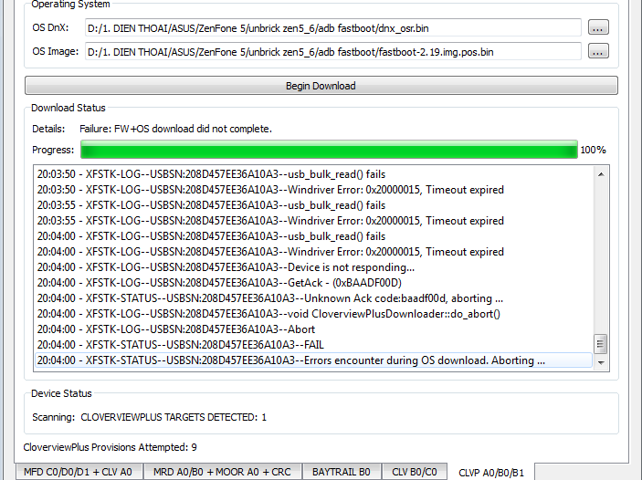

em cũng đang bị dính 1 em zenfone 5 bị brick, làm theo hướng dẫn toàn báo lỗi, bác xem em bị lỗi gì với

Mình đã unbrick thành công. Vượt lỗi 5%. cai lai vs quyen admin: http://www.mediafire.com/download/daq7x1j5zski7bc/xfstk-downloader-setup-1.5.1.exe file can thiet: https://www.mediafire.com/folder/gb9c0n9le3lz7/ZenFone4
của em cài isoc xong nó chỉ có intel Soc USB Device, không có CloverviewPlus Device . Và cắm máy vào máy tính. CLOVERVIEWPLUS TARGETS DETECTED: hiện 1 rồi chuyển luôn sang 0 .
máy mình chỉ hiện logo Asus, bấm nguồn và vol+ vẫn ko thấy gì vẫn cuyws đứng nguyên ở cái logo Asus, ai biết giúp với ah
Con của em bấm Begin Download từ CLOVERVIEWPLUS TARGETS DETECTED:1 nó lại chuyển thành CLOVERVIEWPLUS TARGETS DETECTED:0 tool vẫn chạy nhưng lỗi faill
Cái này sau khi cai intel soc bạn thao tác trên dt như sau:L bấm nút nguồn, khi rung thì thả nguồn, nhấn nút vl-, sau khi hiện con robot nằm ngửa thì thả ra, tiếp nhấn nút vl- với vl+ cho tới khi máy tắt hẳn màn hình (khoảng 1p) thì máy sẽ nhận driver trên. Bước còn lại thao tác như hướng dẫn bác sơn, mình cũng dính con zen 5 đã thao tác than h công nhưng máy không khởi động lại @@. Đang ngâm cứu tiếp
