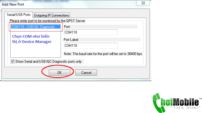

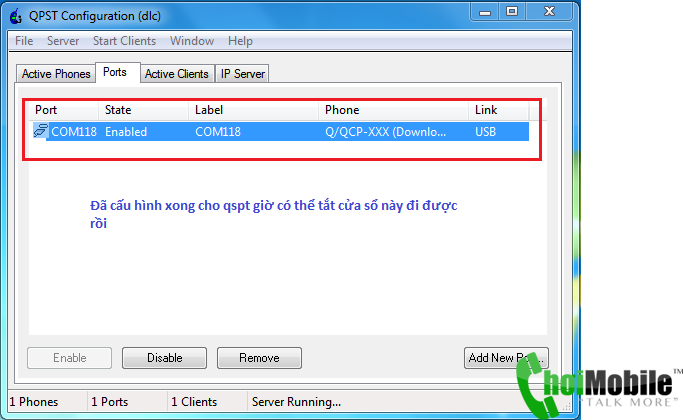

    -Cài QPST_2.7_378

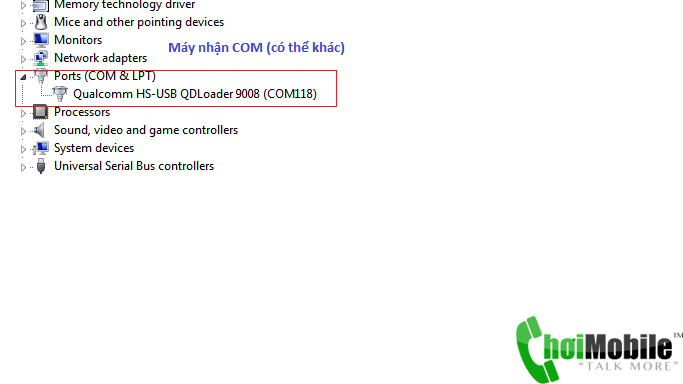

    -Cài driver cho máy:

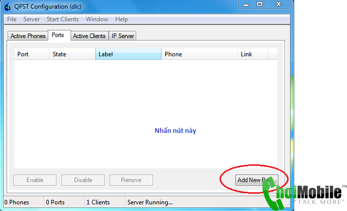

    -Cấu hình COM PORT
    -Mở QPSTConfig.exe theo đường dẫn: C:\Program Files\Qualcomm\QPST\bin

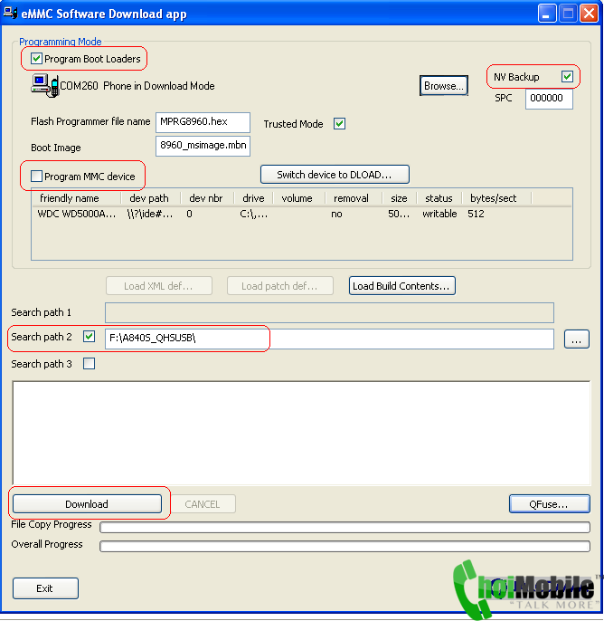

    -Mở emmcswdownload.exe theo đường dẫn: C:\Program Files\Qualcomm\QPST\bin và làm theo như hình.
    +Lưu ý:
    Bỏ tích ở Program MMC device
    Tích vào Search path 2 chọn tới thư mục chứa 2 file hex và mbn
    Nhấn nút Download
    Chờ vài phút hoặc lâu hơn, máy sẽ khởi động vào màn hình Sky Vega.
    Rồi xong , vào Recovery cài lại Rom bình thường ( nhớ cài Rom full.zip)
