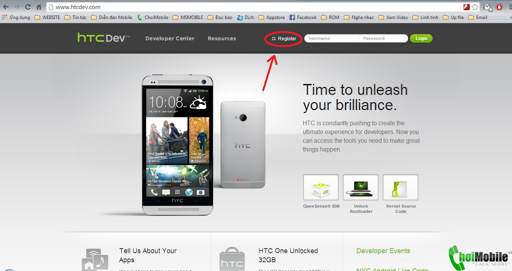

    Bước 1: Truy cập website HTC theo địa chỉ: http://www.htcdev.com
    Bước 2: Click vào Register và tạo một tài khoản. Địa chỉ email cần lấy địa chỉ thật để xác nhận đăng ký.

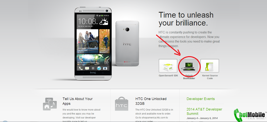

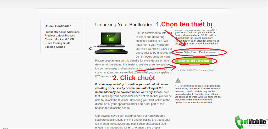

    Bước 4: Tại trang chủ HTC click chọn icon “Unlock Bootloader” tiếp đó chọn “Get started”.
    Bước 5: Tại khung supported devices, chọn dòng “All Other Supported Models” ở dưới cùng và click vào “Begin Unlock Bootloader” để bắt đầu tiến hành.

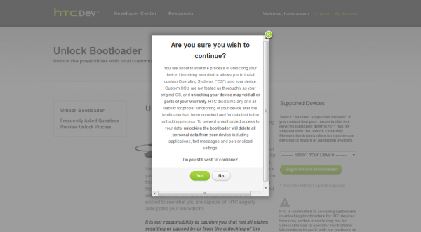

    Bước 6: Một khung hiện ra yêu cầu bạn xác nhận có chắc chắn muốn tiến hành, chọn Yes để tiếp tục.

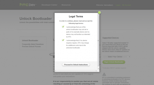

    Bước 7: Khung xác nhận tiếp theo tick chọn cả 2 dòng xác nhận và click “Proceed to Unlock Instructions”.

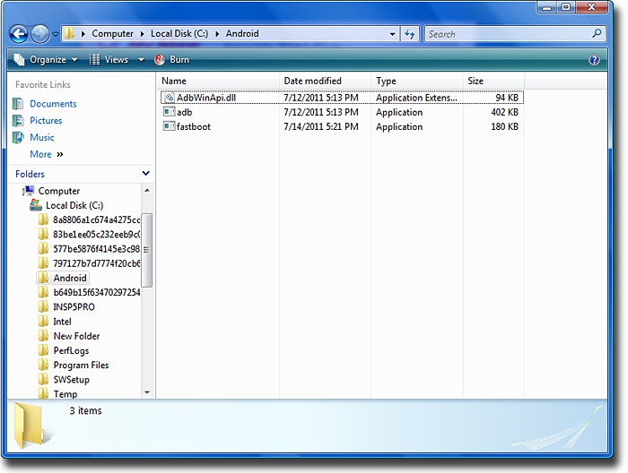

    Bước 8: Download Fastboot files, giải nén và copy 3 file trong thư mục fastboot lên thư mục trên máy tính ví dụ C:\Android

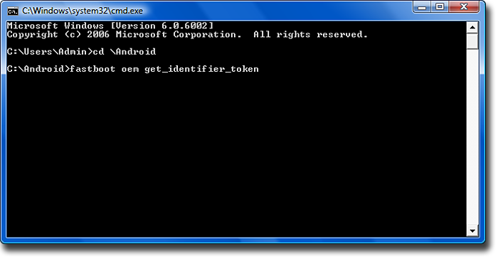

    Bước 13: Trên máy tính mở khung Command prompt bằng cách nhấn phím Windows + R và gõ CMD, enter.
    Bước 14: Trong khung Command prompt gõ vào ‘cd c:\android’ để truy cập thư mục Android.

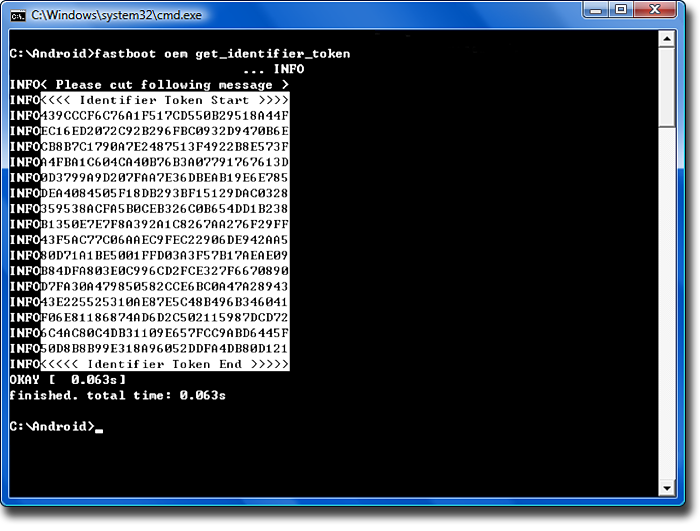

    Bước 15: Gõ dòng lệnh sau và nhấn enter: ‘fastboot oem get_identifier_token’

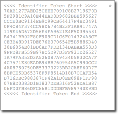

    Bước 16: Một loạt mã sẽ hiện ra, copy bảng mã trên bằng cách click chuột phải, chọn ‘Mark’ dùng chuột chọn toàn bộ đoạn mã như hình và nhấn Enter để copy.
    Bước 17: Paste toàn bộ đoạn mã vừa copy vào khung dưới cùng trên trang web HTC (Step 10 trên trang HTC Dev) và nhấn Submit.

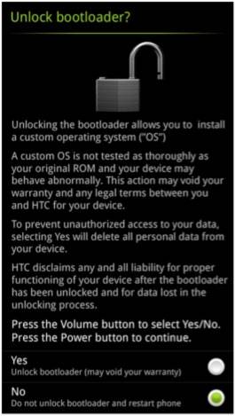

    Bước 21: Trên điện thoại một bảng thông báo hiện ra xác nhận bạn có Unlock điện thoại hay không, sử dụng phím tăng giảm âm lượng chọn Yes và nhấn phím nguồn để chấp nhận.

    Đã làm tất cả các bước nhưng tới phần copy nó buộc phải copy tất cả k cho copy như hình, xong rồi xóa mấy cái thừa đi bấm Submit nó báo lỗi
