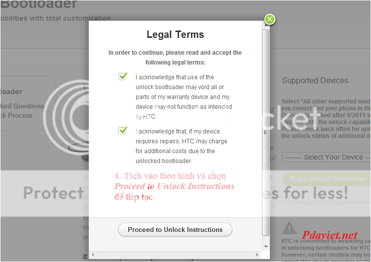

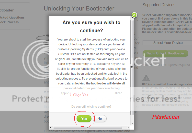

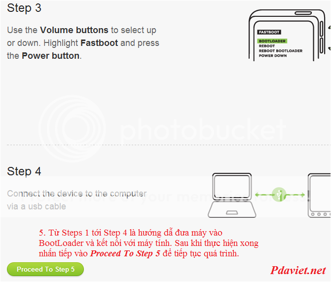

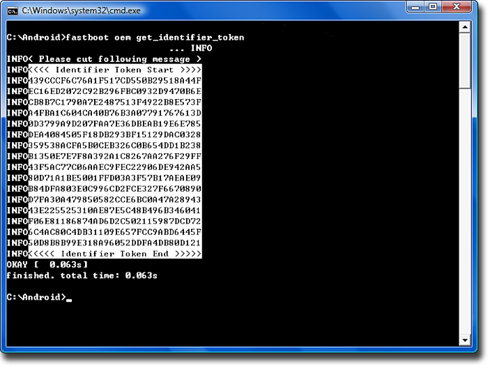

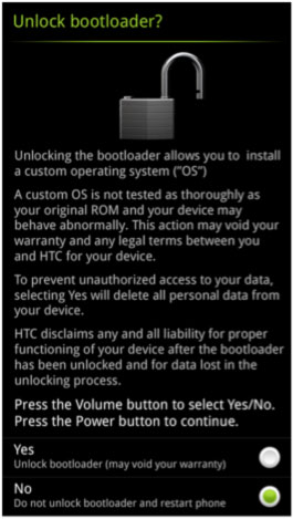

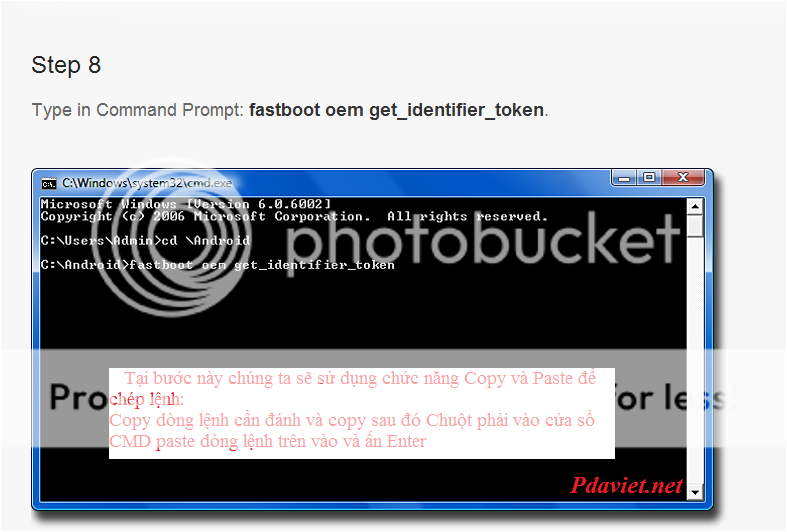

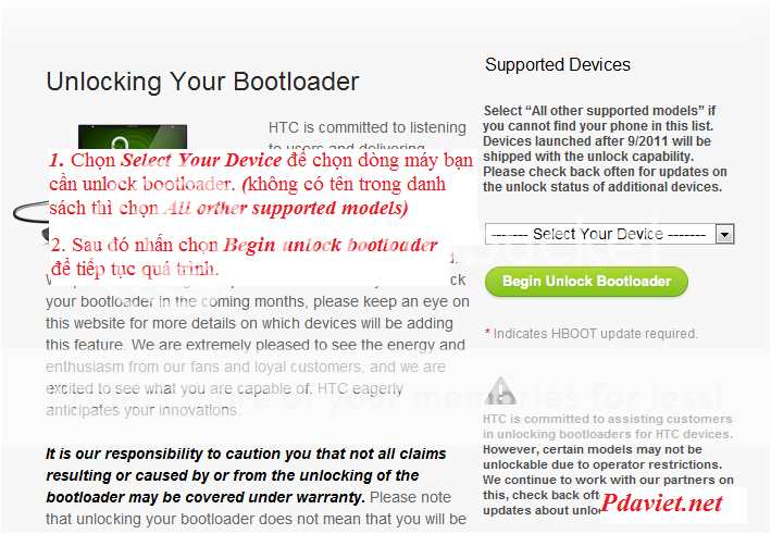

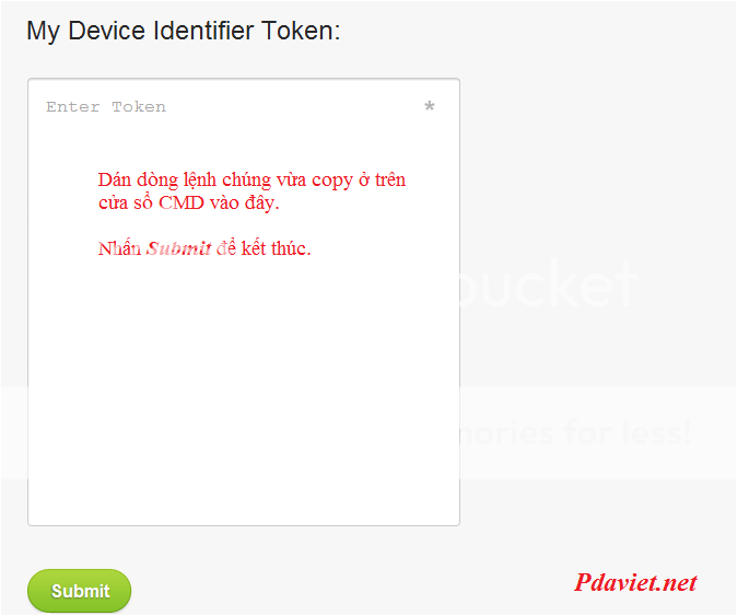

Hướng dẫn unlock boot HTC One X+: Để thực hiện các công việc root, up rom cook. Yêu cầu đầu tiên là máy bạn phải được unlock bootloader mới thực hiện được. Unlock boot khá đơn giản & trực quan ngay trên web của HTC. - Máy bạn phải được cài đặt Driver: http://www.mediafire.com/download/cta0kx42j572k8a/HTCDriver_4.0.1.001.exe 1. Bạn phải tiến hành đăng ký tại đây http://www.htcdev.com/register/ 2. Sau đó vào email đã đăng ký để active. 3. Sau đó vào link sau để unlock http://www.htcdev.com/bootloader/ 4. Ngay mục select your device chọn All orther supported models 5. Nhấn chọn Begin unlock bootloader 6. Làm theo hướng dẫn của website. Hướng dẫn cụ thể: - Truy cập trang: http://htcdev.com/bootloader - Tạo một tài khoản cho riêng mình (cần cung cấp một địa chỉ e-mail của chính bạn) - Sau đó đăng nhập bằng tài khoản của mình và thực hiện mở khóa bootloader. - Mục select your device chọn dòng máy bạn đang dùng hoặc nếu máy của bạn đang dùng mà không có tên trong danh sách thì chọn All orther supported models - Nhấn chọn Begin unlock bootloader - Từ bước 1 tới 4: là các bạn đưa máy vào Hboot kết nối máy điện thoại với máy tính và chọn phầnFASTBOOT để nó nhận Driver. - Bước 5: Mục đích của bước này là ta có đc 3 file adb.exe , AdbWinApi.dll và fastboot.exe ko cần phải loằng ngoằng các bạn tải luôn tải luôn cái này về giải nén folder Android chép vào ổ C của máy tính trong đó đã có sẵn 3 file đó. - Bước 6,7: Trên máy tính chọn Start > Run > Type CMD, gõ lệnh cd c:\Android - Bước 8: Chuột phải vào cửa sổ CMD paste dòng này vào: fastboot oem get_identifier_token - Bước 9: Chuột phải vào dòng mã đó chọn Mark làm theo hình vẽ nhấn Enter để Copy. Lưu ý chọn đúng theo hình. Thực hiện xong bươc này đừng tắt cửa sổ CMD vội. Để đấy tí nữa chúng ta làm bước 12. - Bước 10: Dán đoạn mã vừa copy vào phần My Device Identifier Token - Sau khi nhấn Submit các bạn chờ chút nó sẽ gửi hướng dẫn các bước tiếp theo vào Email mà các bạn đã đăng kí tài khoản. - Bước 11: Mở Email và Tải file Unlock_code.bin đính kèm ở Email gửi về chép vào C:\Androidthư mục chúng ta đã tạo ở bước 5. - Bước 12: Chuột phải dán tiếp dòng lện này vào cửa sổ CMD: fastboot flash unlocktoken Unlock_code.bin - Bước 13: Màn hình điện thọai của bạn xuất hiện như hình dưới. Tiến hành dùng phím Volum để di chuyển lên và chọn Yes dùng phím nguồn để đồng ý máy sẽ khởi động lại và các bạn vào lại Hboot để kiểm tra xem có Unlock chưa nhé.. (Một số trường hợp khi di chọn Yes nhưng ấn phím nguồn không đc. Nếu vậy thì các bạn chọn về No và ấn phím nguồn lại. Quá trình unlock vẫn diễn ra bình thường) nguồndaviet
