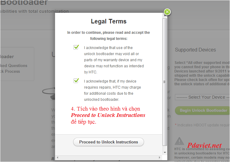

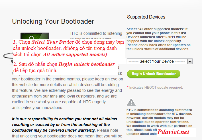

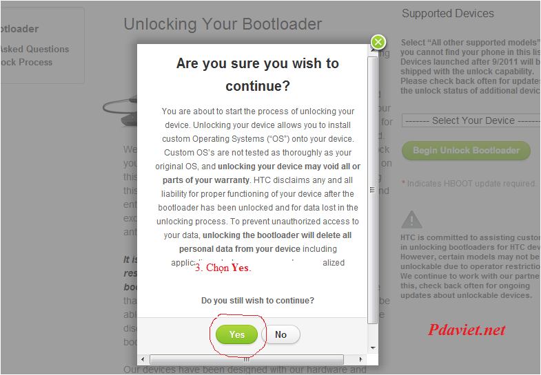

    Chi tiết tùng bước làm trên HTC DEV.
    - Truy cập trang:
    - Tạo một tài khoản cho riêng mình (cần cung cấp một địa chỉ e-mail của chính bạn)
    - Sau đó đăng nhập bằng tài khoản của mình và thực hiện mở khóa bootloader.
    - Mục select your device chọn dòng máy bạn đang dùng hoặc nếu máy của bạn đang dùng mà không có tên trong danh sách thì chọn
    All orther supported models
    - Nhấn chọn
    Begin unlock bootloader

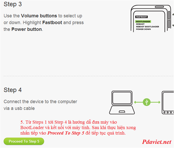

    - Từ bước 1 tới 4: là các bạn đưa máy vào Hboot kết nối máy điện thoại với máy tính và chọn phần
    FASTBOOT
    để nó nhận Driver.

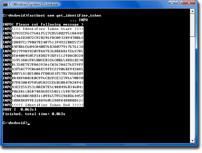

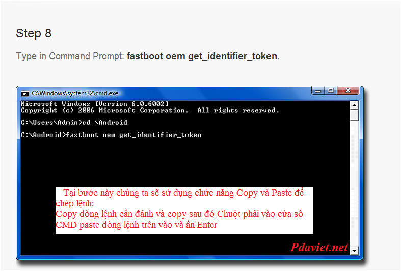

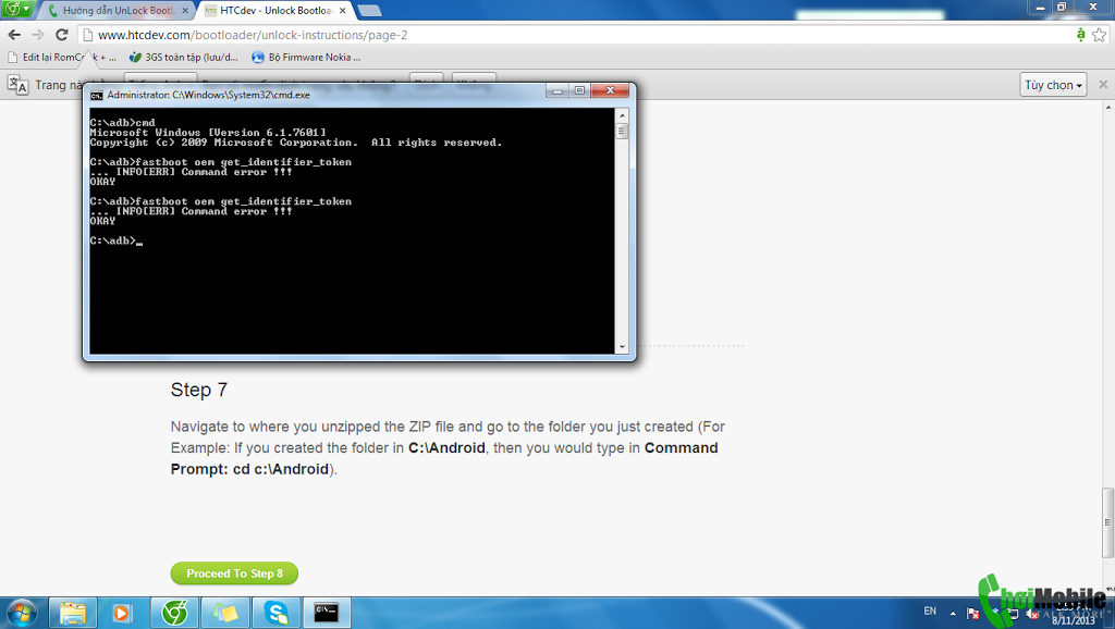

    - Bước 8: Chuột phải vào cửa sổ CMD paste dòng này vào:
    fastboot oem get_identifier_token
    - Bước 9: Chuột phải vào dòng mã đó chọn Mark làm theo hình vẽ nhấn Enter để Copy. Lưu ý chọn đúng theo hình. Thực hiện xong bươc này đừng tắt cửa sổ CMD vội. Để đấy tí nữa chúng ta làm bước 12.

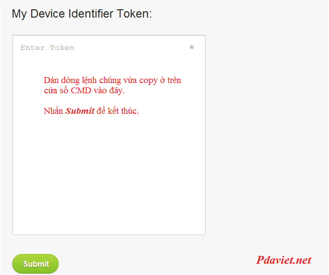

    - Bước 10: Dán đoạn mã vừa copy vào phần
    My Device Identifier Token
    - Sau khi nhấn Submit các bạn chờ chút nó sẽ gửi hướng dẫn các bước tiếp theo vào Email mà các bạn đã đăng kí tài khoản.

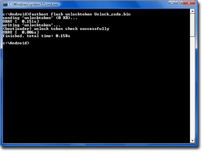

    - Bước 12: Chuột phải dán tiếp dòng lện này vào cửa sổ CMD:
    fastboot flash unlocktoken Unlock_code.bin

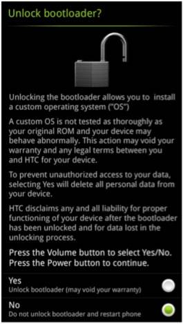

    - Bước 13: Màn hình điện thọai của bạn xuất hiện như hình dưới. Tiến hành dùng phím Volum để di chuyển lên và chọn Yes dùng phím nguồn để đồng ý máy sẽ khởi động lại và các bạn vào lại Hboot để kiểm tra xem có Unlock chưa nhé.. (Một số trường hợp khi di chọn Yes nhưng ấn phím nguồn không đc. Nếu vậy thì các bạn chọn về No và ấn phím nguồn lại. Quá trình unlock vẫn diễn ra bình thường)
    UnLock BootLoader sẽ mất hết Cài đặt trên máy (tương tự Khôi phục cài Đặt Gốc)
    FASTBOOT
    để nó nhận Driver.
    Em chưa hiểu chỗ này lắm! dăng nhập tài khoan xong kết nối điện thoại với máy tính là máy vào hboot luôn rồi mình chọn fastboot ah?
  9. dokyson
    B1 đến B4 là hình minh họa trên web, bác cứ vào Hboot và chọn xuống fastboot để nó chuyển qua chế độ fastboot rồi cắm cáp máy tính là được

    choimobile.vn-Untitled.png lỗi này là sao bác nhỉ?
  13. hoa.vu
    16/4/13
    215
    125
    em không qua được bước này!
