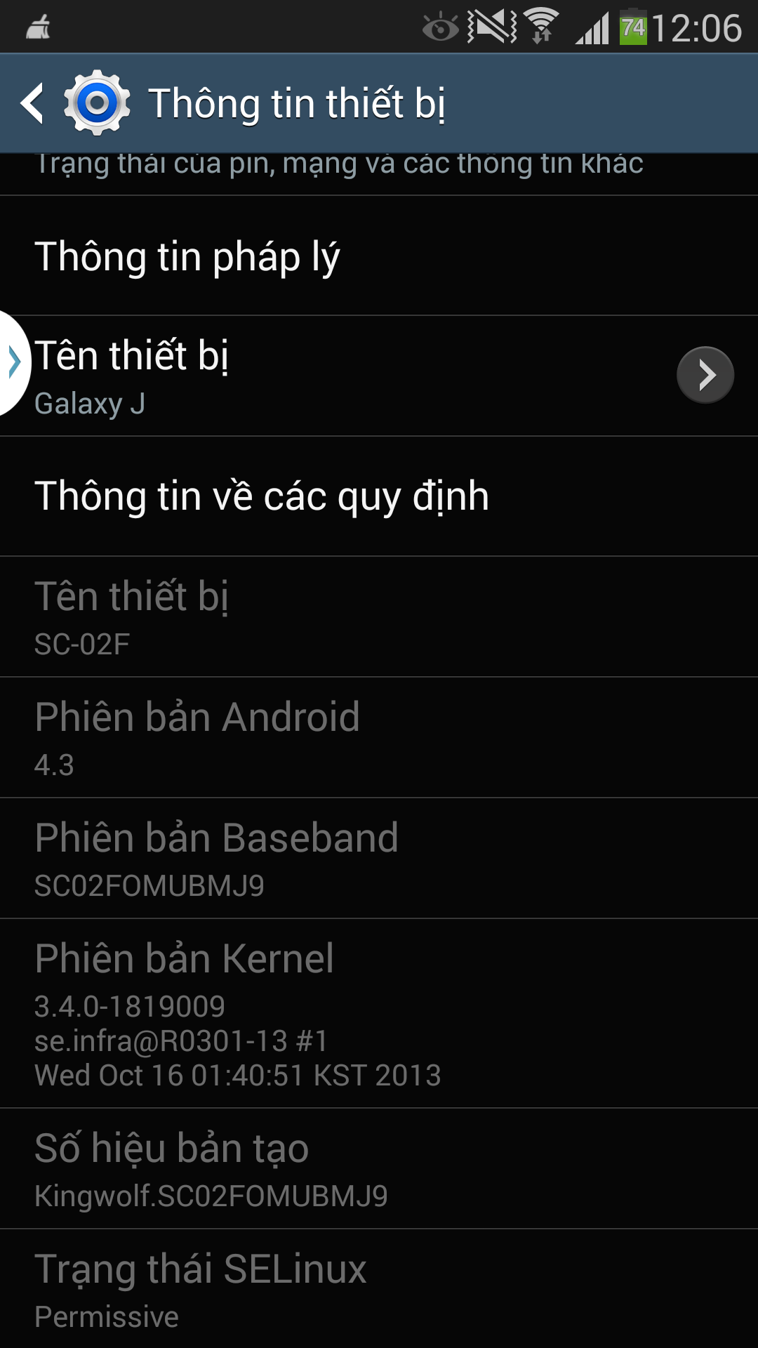

  10. sunsoan
    Oct 17, 2014
    Các bác cho e hỏi ngu chút.e mới mua con J và đang dùng rom này giờ e muốn up lên bản sphinx 1b thì cứ thế up qua odin như hướng dẫn hay pải như nào.thank các bác Screenshot_2014-10-03-12-06-04.png
