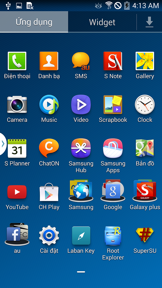

I. Chuẩn bị: Odin mới nhất download tại đây: http://www.samsungodindownload.com/ Rom scl 22 4.4.2 và recovery, root download tại đây: http://pan.baidu.com/s/1o6v52uY (Pass: 6eic) Patch tiếng việt cho note 3 AU: II. Hướng dẫn up rom 4.4.2: Đưa máy về chế độ download mode (Giữ cùng lúc phím home, nút nguồn và volume xuống, sau đó dùng phím volume lên để vào download mode) Mở odin, note 3 nhận cổng com là ok Click vào AP và tìm đến rom scl 23 4.4.2 vừa download ở trên Chờ 1 lát để odin chẹck md5 rồi click start để tiến hành up lên 4.4 III. Hướng dẫn root scl 4.4.2: Đưa file Update super Su v2.0.1 vào bộ nhớ trong Đưa máy về chế độ download mode và dùng odin để cài recovery như lúc up rom Vào recovery bằng cách giữ phím nguồn vs phím volume lên và phím home Tiến hành flash Update Supersu v2.0.1 và reboot Như vậy máy đã được root thành công và có thể dùng root explorer để xóa app Nhật không cần thiết Muốn thêm Tiếng Việt thì flash thêm patch tiếng việt bằng recovery.

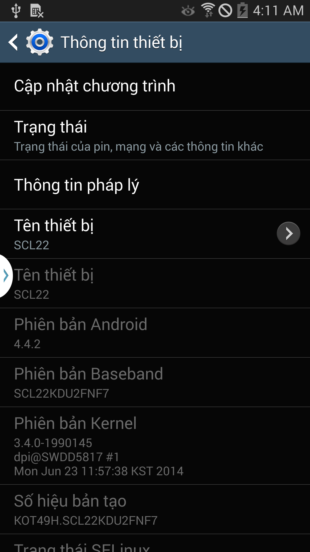

ok bác. Đánh giá qua bản rom 4.4 cho note 3 là mượt, pin trâu, ổn định và fix được hầu hết các lỗi trên bản 4.3
Tối qua mới qua up lại được,cảm nhận qua 1 đêm là đang ổn hơn bản trước,e đang test thêm,có j em sẽ PM lại cho bác

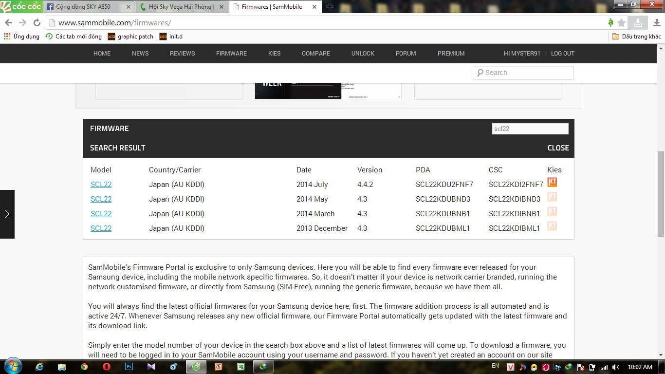

Các bác không download được link trên thì vào trang http://www.sammobile.com/firmwares/ và tìm scl22 để download phiên bản mới nhất nhé!
