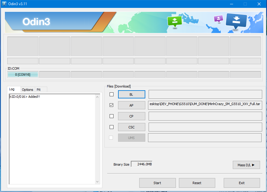

    Bước 2: Mở công cụ Odin trên máy tính và kết nối điện thoại với máy tính.

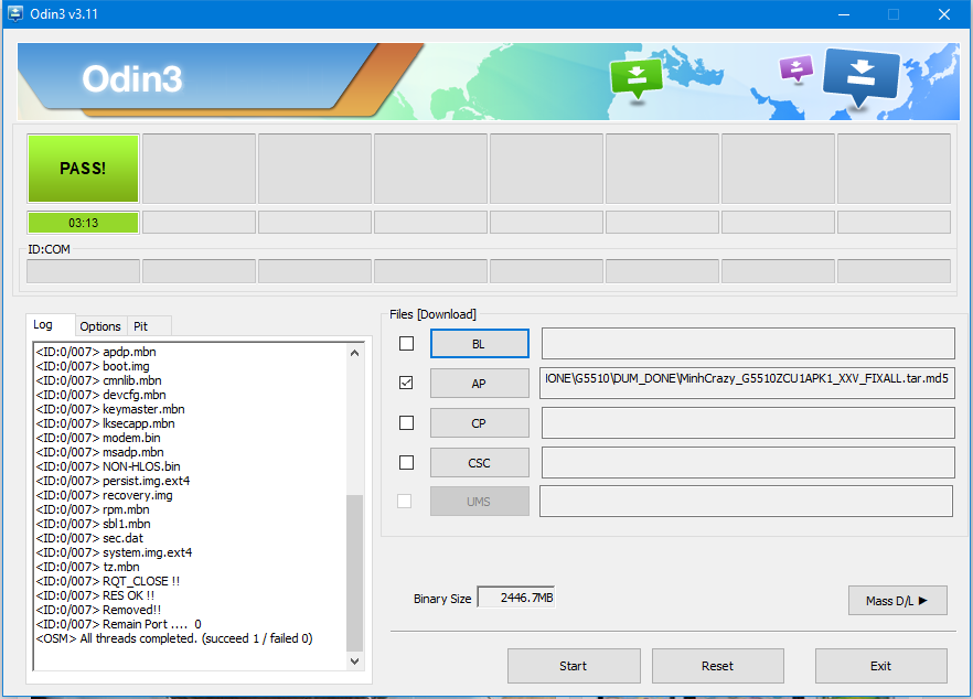

    Bước 3: Click vào mục AP và chọn đường dẫn đến file ROM vừa tải về. Nhấn Start để tiến hành Flash ROM.

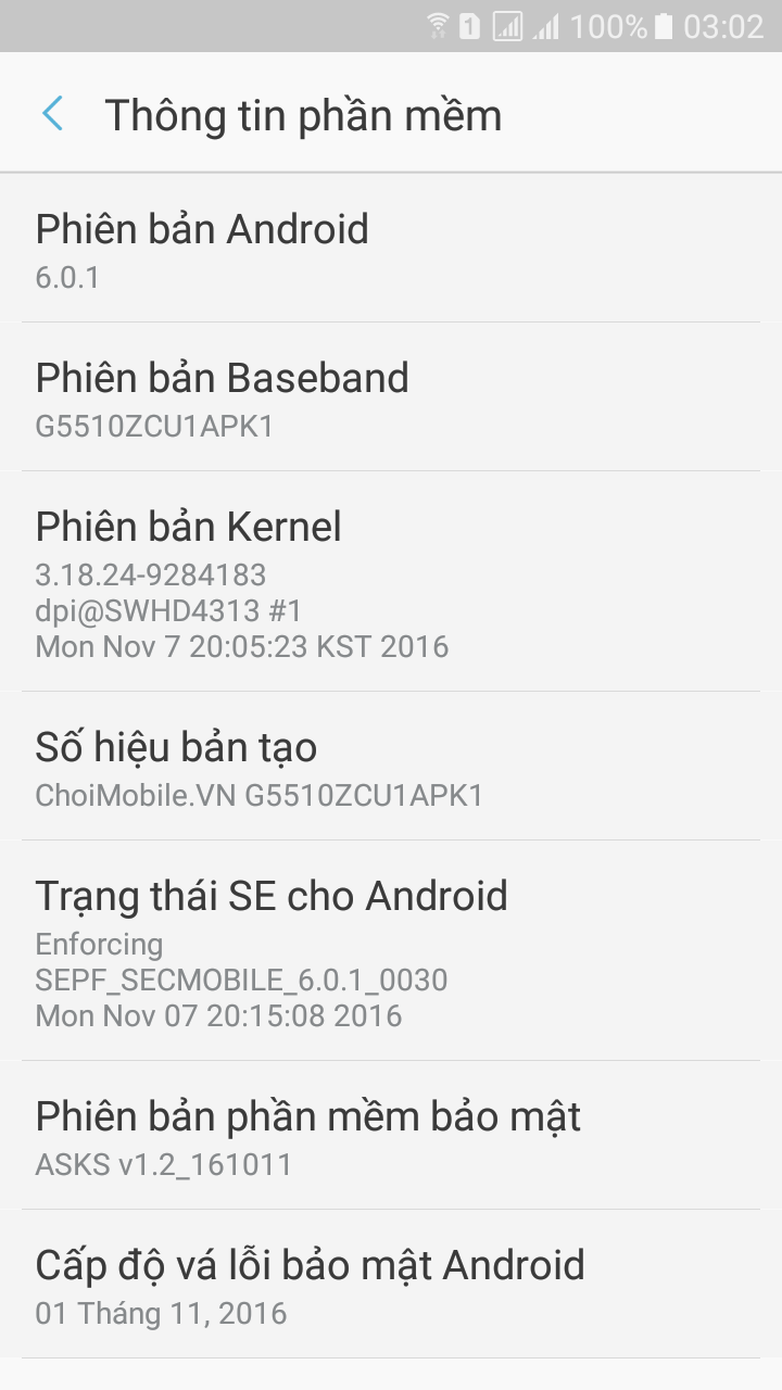

    Sau khi kết nối Odin máy sẻ hiện cổng COM như hình nhé :) :
    Và chờ khi update xong, điện thoại chúng ta sẻ khởi động lại, để tránh lỗi thì chúng ta phải wipe Full lại 1 lần nữa nhé :).

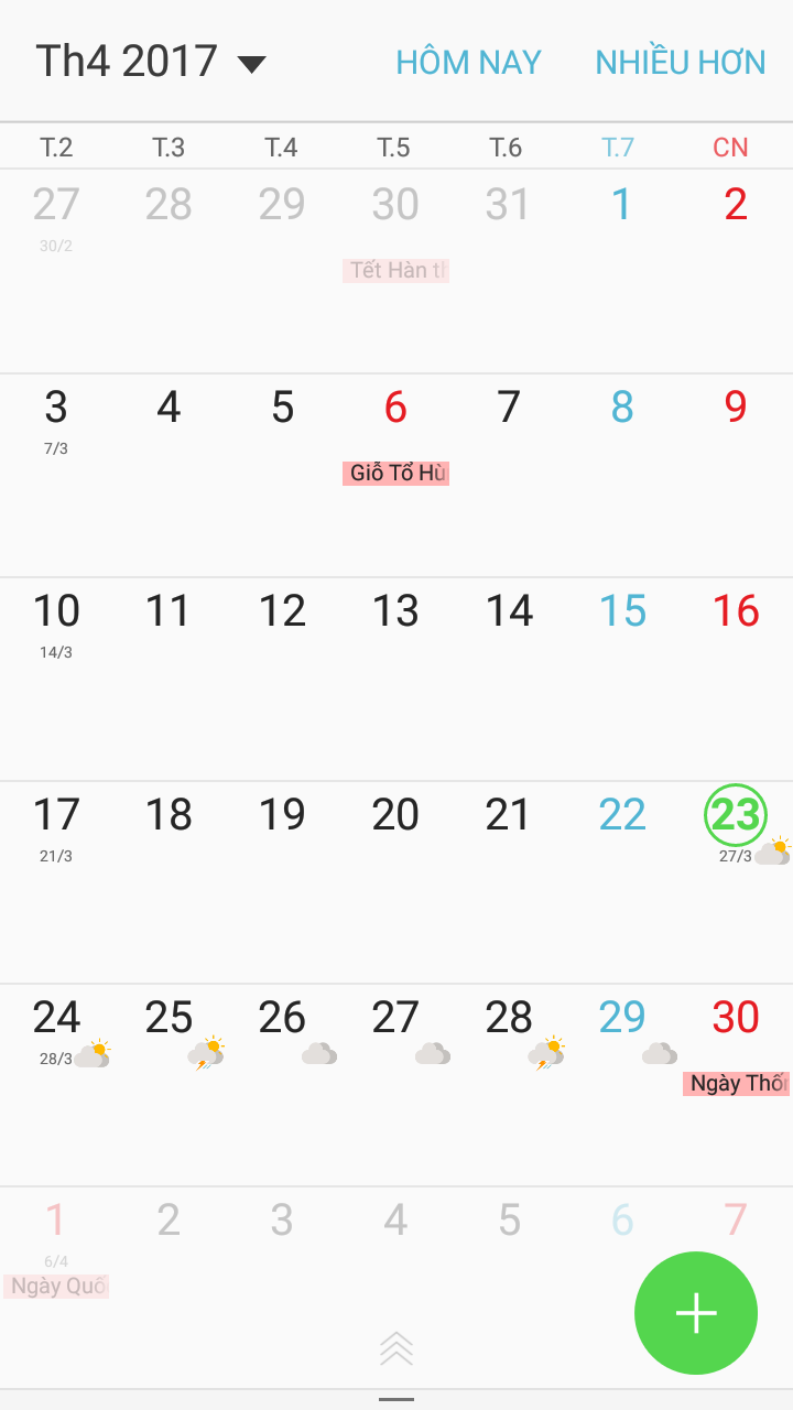

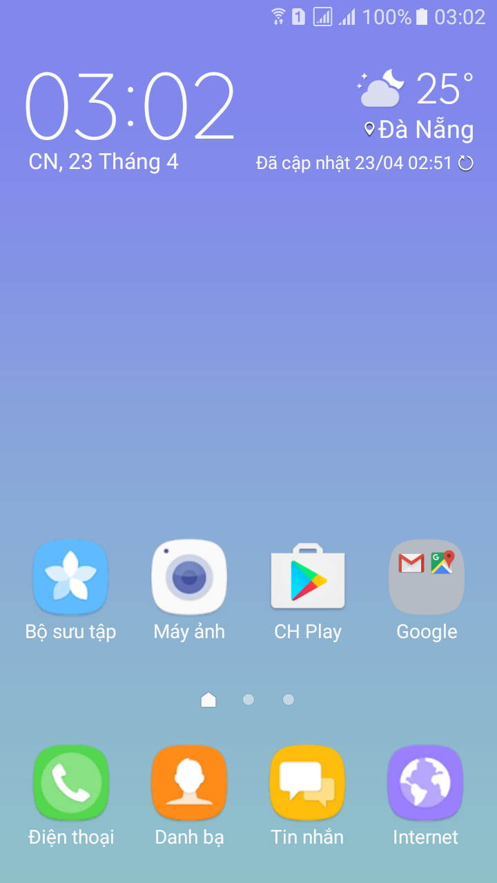

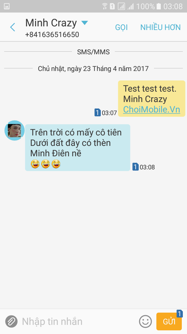

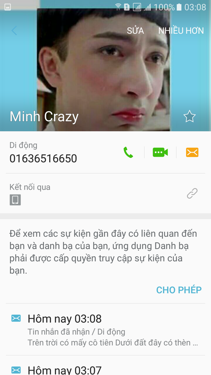

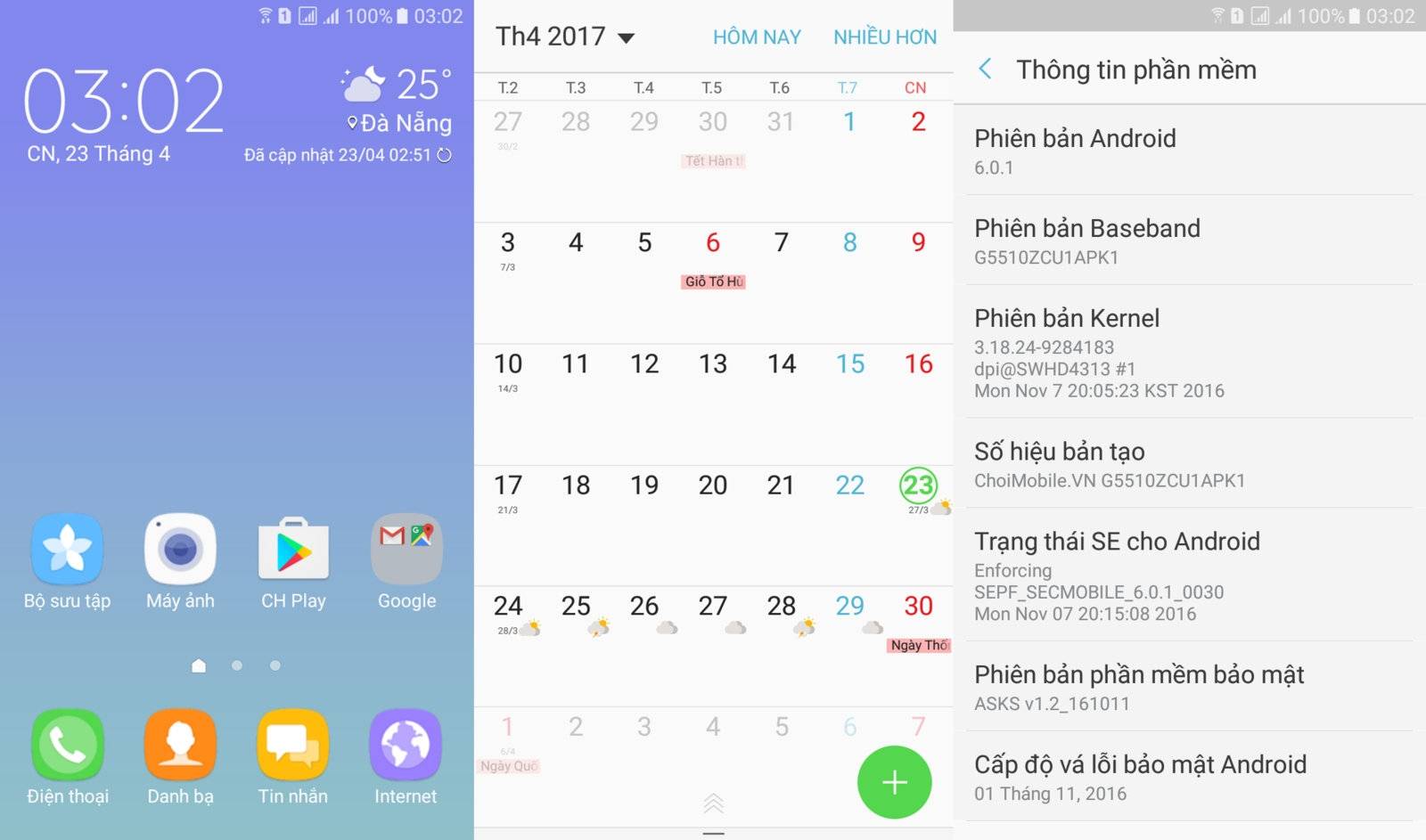

    Một vài hình ảnh của rom :
    Rom-Fix-sm-g5510-minh-crazy (5).png Rom-Fix-sm-g5510-minh-crazy (1).png Rom-Fix-sm-g5510-minh-crazy (2).png Rom-Fix-sm-g5510-minh-crazy (3).png Rom-Fix-sm-g5510-minh-crazy (4).png
