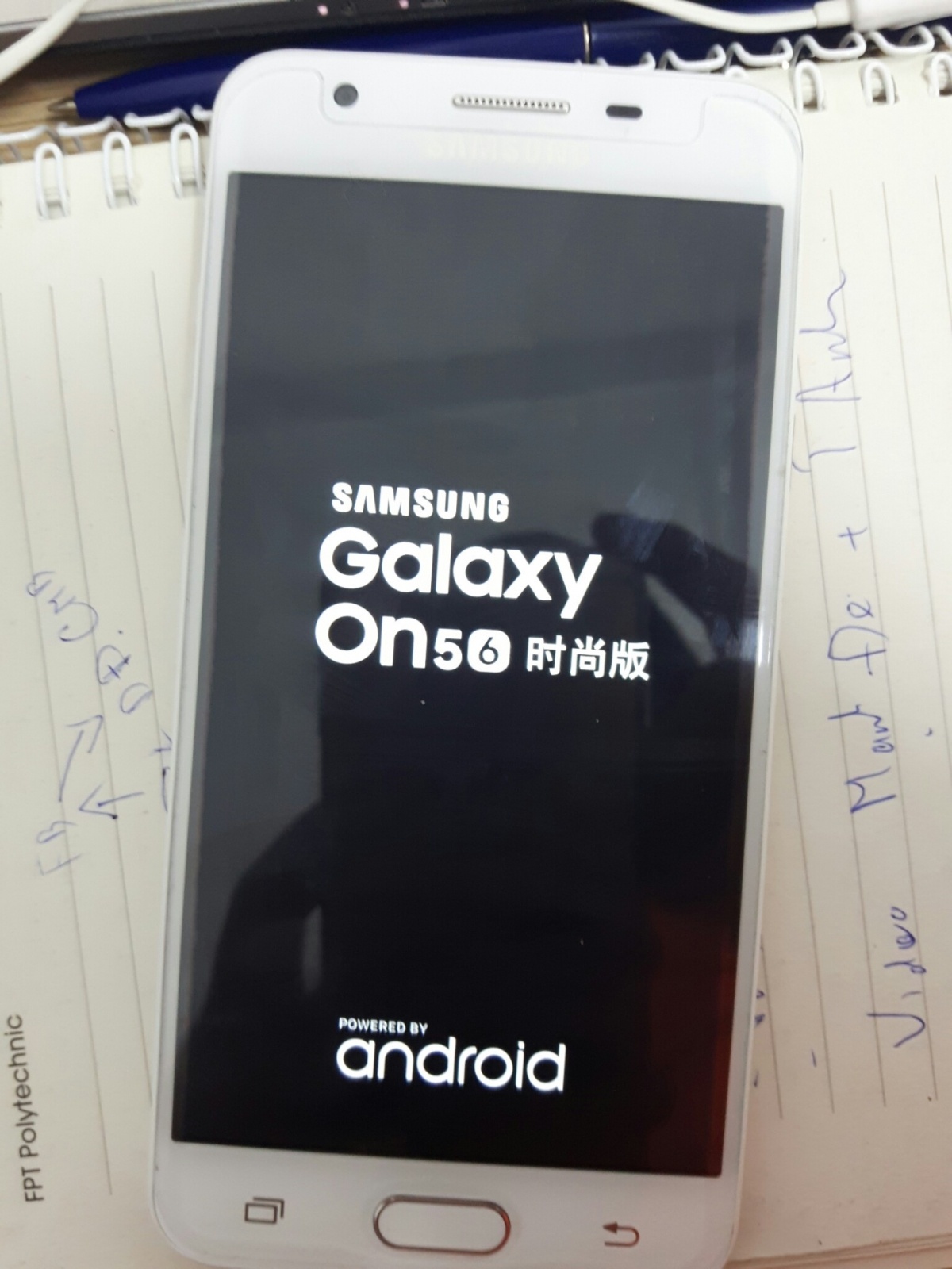

    Samsung Galaxy On5 2016 xách tay từ thị trường Trung Quốc sẽ có CH Play và nhiều tính năng khác sau khi được người dùng Up ROM Global.
    Tương tự những smartphone xách tay từ thị trường Trung Quốc, Samsung Galaxy On5 2016 sẽ không được cài đặt sẵn kho ứng dụng CH Play. Điều này khiến phần lớn người dùng khó chịu và trải nghiệm trên thiết bị không còn được trọn vẹn.
    Tuy nhiên, các bạn không nên bỏ lỡ cơ hội sở hữu Samsung Galaxy On5 2016 giá rẻ bất ngờ vừa lên kệ xách tay. Người dùng chỉ cần làm theo bài Hướng dẫn Up ROM Global Samsung Galaxy On5 2016 G5520 sau đây để cài đặt CH Play cho máy và trải nghiệm mượt mà như bản quốc tế.

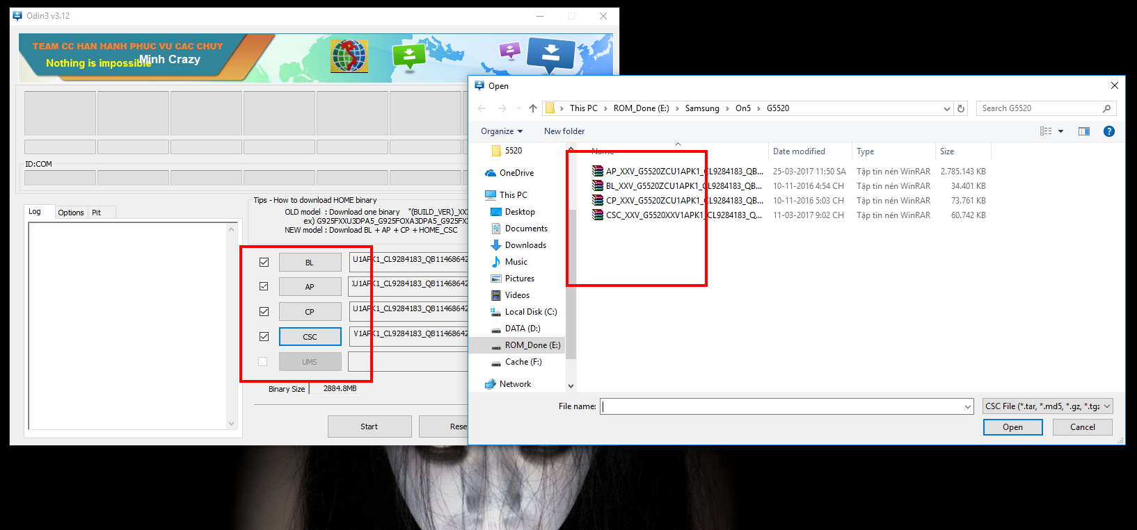

    Bước 0 : Unlock Crom Sever bằng cách cài đặt ứng dụng CROM_Service+unlock.apk ở trên.

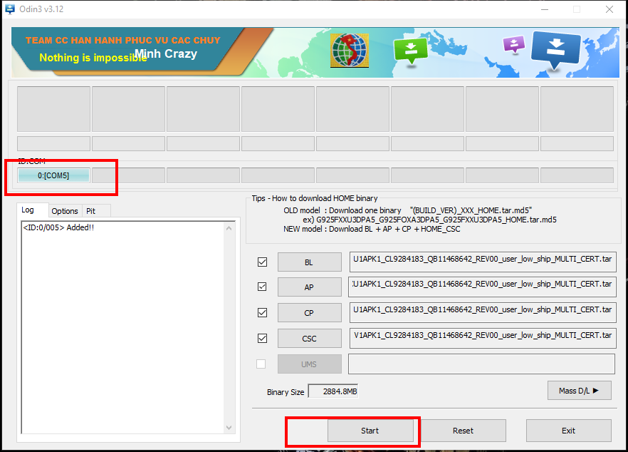

    Bước 1: Nhấn tổ hợp phím Volume (-) + Home + Nguồn để đưa Galaxy On5 2016 về chế độ Download Mode.
    Bước 2: Mở công cụ Odin trên máy tính và kết nối điện thoại với máy tính.
    Bước 3: Click vào mục AP,BL, CP, CSC và chọn đường dẫn đến file ROM vừa tải về. Nhấn Start để tiến hành Flash ROM.
    Sau khi kết nối Odin máy sẻ hiện cổng COM như hình nhé :) :
    Và chờ khi update xong, điện thoại chúng ta sẻ khởi động lại, để tránh lỗi thì chúng ta phải wipe Full lại 1 lần nữa nhé :)

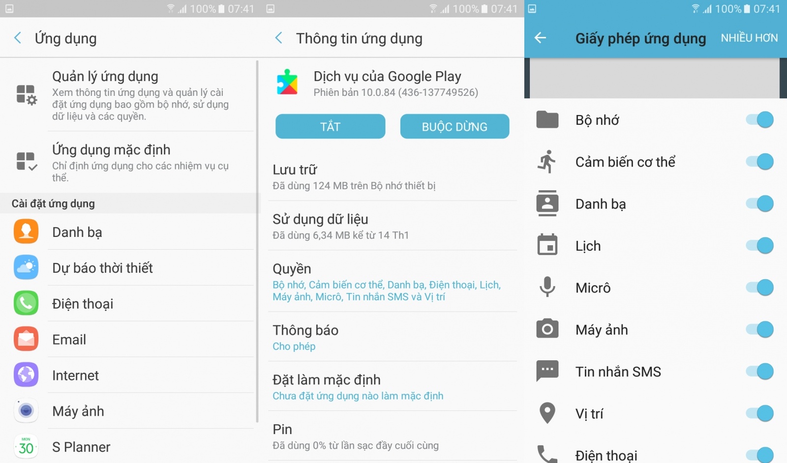

    Nếu bị lỗi DỊCH VỤ GOOGLE PLAY ĐÃ DỪNG thì các bạn chỉ cần vào phần quản lý ứng dụng và CẤP QUYỀN cho DỊCH VỤ GOOGLE Play.

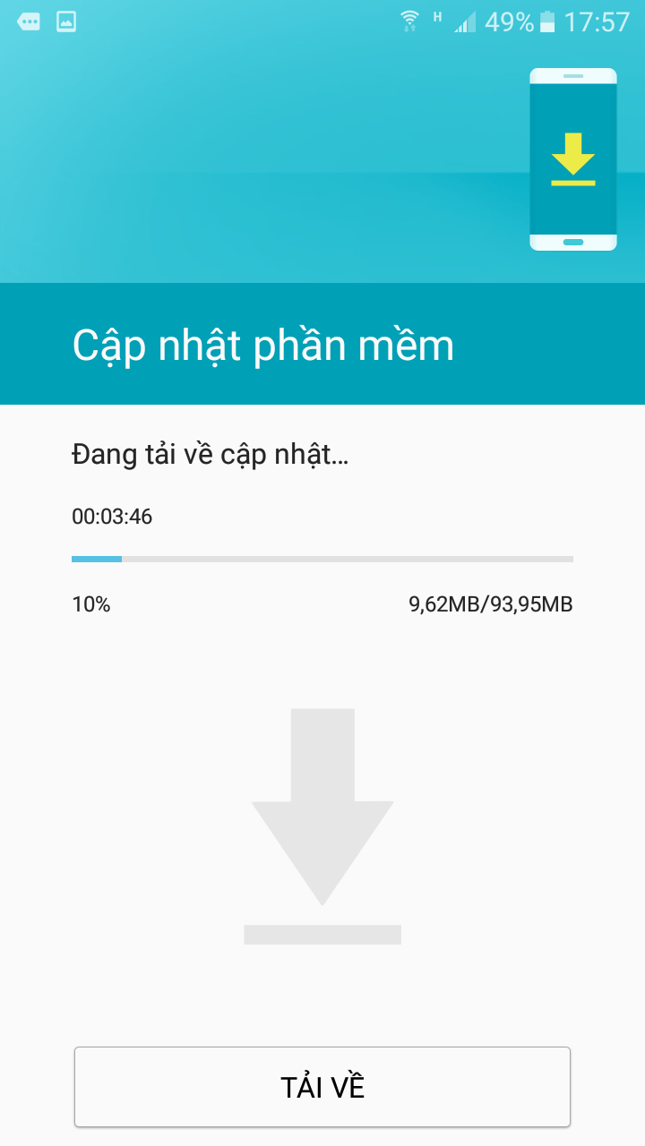

    admin cho mình hỏi xíu h mình có bản rom on5 này nó báo cập nhật phiên bản mới giờ mình cập nhật có được không?​
