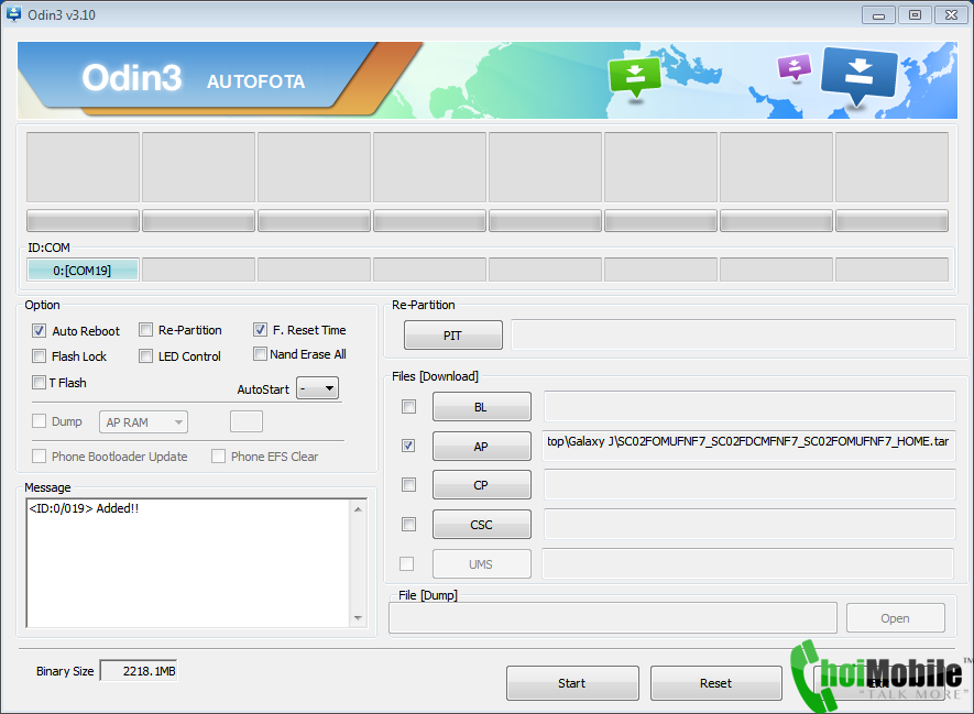

    1. Mở odin lên
    2. Trên điện thoại tắt nguồn Bấm giữ tổ hợp 3 phím cứng Vol - , Home và Power cho đến khi hiện bảng chữ Nhật thả ba phím ra bấm tiếp phím Vol + để vào Download Mode
    3. Cắm cable kết nối máy tính với điện thoại chờ cho máy tính nhận hết Driver điện thoại của bạn
    4. Odin sẽ nhận thiết bị của bạn và hiển thị ở Mục ID:COM với số cổng COM màu lục

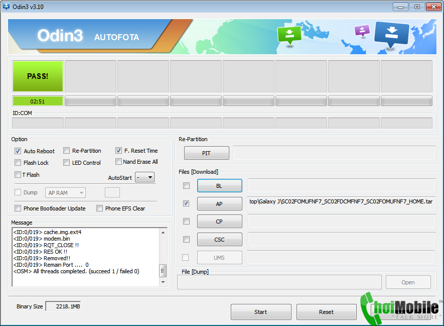

    5. Tiến hành chọn vùng AP trên Odin và trỏ đến nơi chứa file Rom gốc của máy như hình
    6. Bấm Start và đợi cho đến khi Odin báo PASS như hình là xong .
    7. Máy bạn đã lên 4.4.2 Stock
