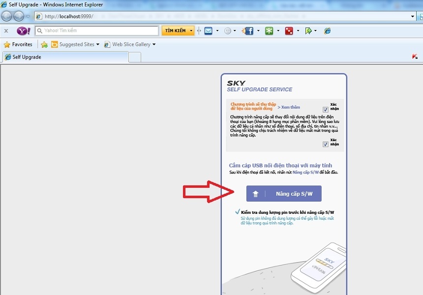

    5. Dành cho những bạn chưa biết up offline Rom gốc thì sau khi làm các bước bên trên. Các bạn back ra chạy Run_Sky_Server.exe sẽ xuất hiện cửa sổ màu xanh. (nhớ đừng tắt cái này trong suốt quá trình flash nhé !)
    - Cửa sổ web giao diện update của sky sẽ hiện ra:
    - Ấn vào Nâng Cấp S/W và chờ đợi:
    Ok. Chúc các bạn thành công !!
