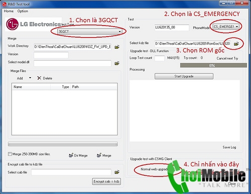

    - Vào chế độ download mode trên LG G Tắt máy hẳn. Rồi Nhấn Vol+ và Vol cùng 1 lúc rồi cắm cáp vào nhé.
    - Mở Flash Tool Ở phần Type chọn : 3GQCT, phần PhoneMode chọn: CS_EMERGEN, Kdz, chọn file kdz (file Rom gốc download ở trên)
    - Xong nhấn Nomal Web Upgrade Test

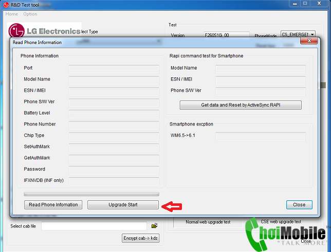

    - Hiện ra bảng này:
    - Nhấn tiếp tục

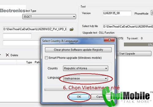

    - Chọn ngôn ngữ vietnamese rồi ấn ok.

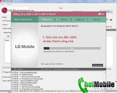

    - Tool chạy đến 5% thì dừng, Chờ 5ph máy sẽ trở về chế độ Download Mode với màn hình đen xì xì và logo Download mode ở giữa, cứ kiên nhẫn chờ 1 lúc nó sẽ chạy tiếp đến 100%
    Sau khi chạy xong máy sẽ báo hoàn tất. Vậy là bạn đã Up xong ROM mới nhất.
