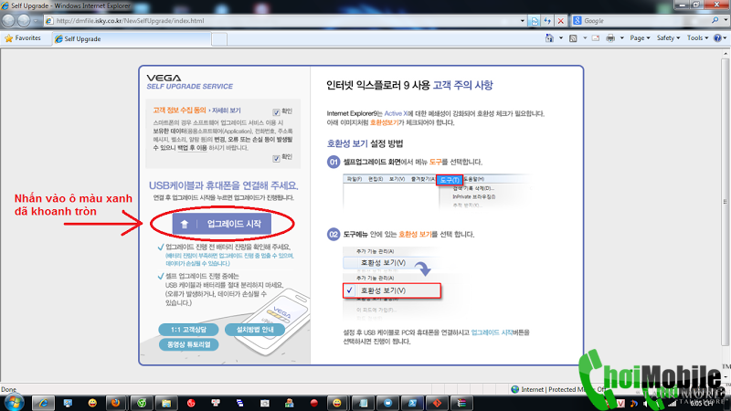

    Bước 2: Trên máy tính: Dùng IE 8,9,10(không dùng trình duyệt nào khác) vào trang chủ SKY.
    Link: http://dmfile.isky.co.kr/NewSelfUpgrade/index.html

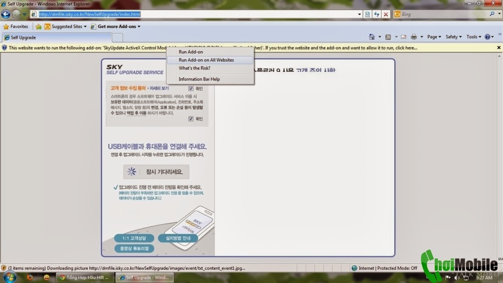

    Bước 4: Cắm cáp USB kết nối với máy tính. Lúc này ô cửa trên trang chủ đang màu xám và có vòng tròn đang xoay đều, đợi tí nó hỏi cài add on ấy.

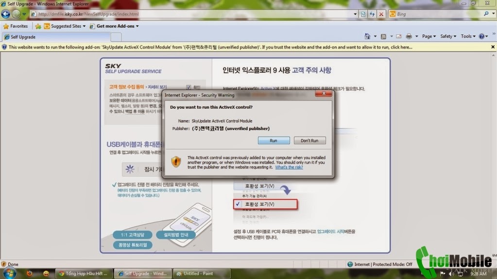

    - Click chuột phải rồi install add on active X của Sky.
    - Hiện ra cái hình như thế này là ok (Không nên bật hoặc càiAbyss Web Server trước vì sẽ không thể được hình như dưới)
    - Đợi tầm khoảng 2 tiếng là xong. Tùy vào mạng nhà các bác có ngon hay không thôi. Khi cài xong điện thoại sẽ khởi động lại. Vậy là ok rồi nhé!
