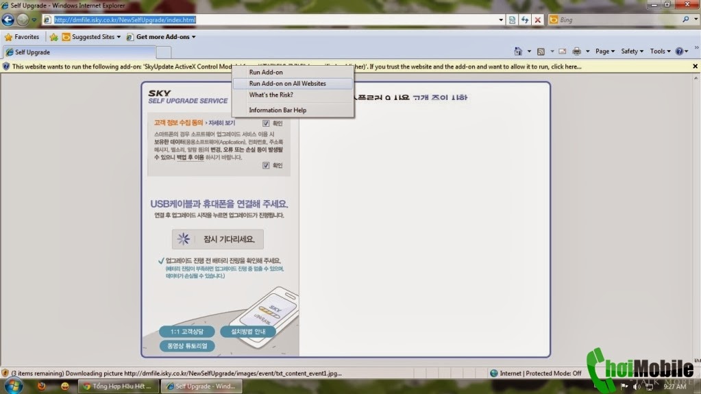

    Bước 4: Cắm cáp USB kết nối với máy tính. Lúc này ô cửa trên trang chủ đang màu xám và có vòng tròn đang xoay đều, đợi tí nó hỏi cài add on ấy.

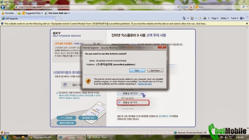

    - Click chuột phải rồi install add on active X của Sky.

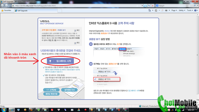

    - Hiện ra cái hình như thế này là ok (Không nên bật hoặc càiAbyss Web Server trước vì sẽ không thể được hình như dưới)
    - Đợi tầm khoảng 2 tiếng là xong. Tùy vào mạng nhà các bác có ngon hay không thôi. Khi cài xong điện thoại sẽ khởi động lại. Vậy là ok rồi nhé!
