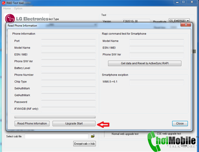

    - Hướng dẫn Up ROM gốc cho máy LG bằng Flash Tool.1.0.54
    Download Driver cho LG Optimus G2: http://www.mediafire.com/?p6a1els4ruw58yz
    Download Flash Tool.1.0.54 : http://www.mediafire.com/?fafzngay83co175
    pass nếu có: choimobile.vn

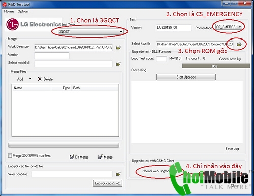

    Tiền hành flash :
    - Vào chế độ download mode trên LG G2 F320 (Tắt máy, Nhấn Vol+ và cắm cáp USB), chờ máy tính nhận xong driver.
    - Mở Flash Tool Ở phần Type chọn : 3GQCT, phần PhoneMode chọn: CS_EMERGEN, Kdz, chọn file kdz (file Rom gốc download ở trên)
    Xong nhấn Nomal Web Upgrade Test
    Hiện ra bảng này:
    Nhấn tiếp tục

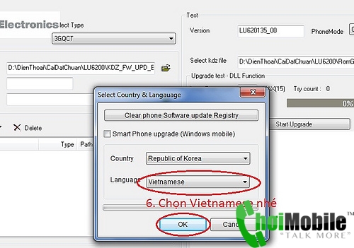

    - Chọn ngôn ngữ vietnamese rồi ấn ok.

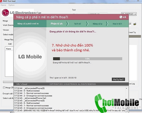

    - Tool chạy đến 5% thì dừng, Chờ 5ph máy sẽ trở về chế độ Download Mode với màn hình đen xì xì và logo Download mode ở giữa, cứ kiên nhẫn chờ 1 lúc nó sẽ chạy tiếp đến 100%
    Sau khi chạy xong máy sẽ báo hoàn tất. Vậy là bạn đã Up xong ROM mới nhất.
