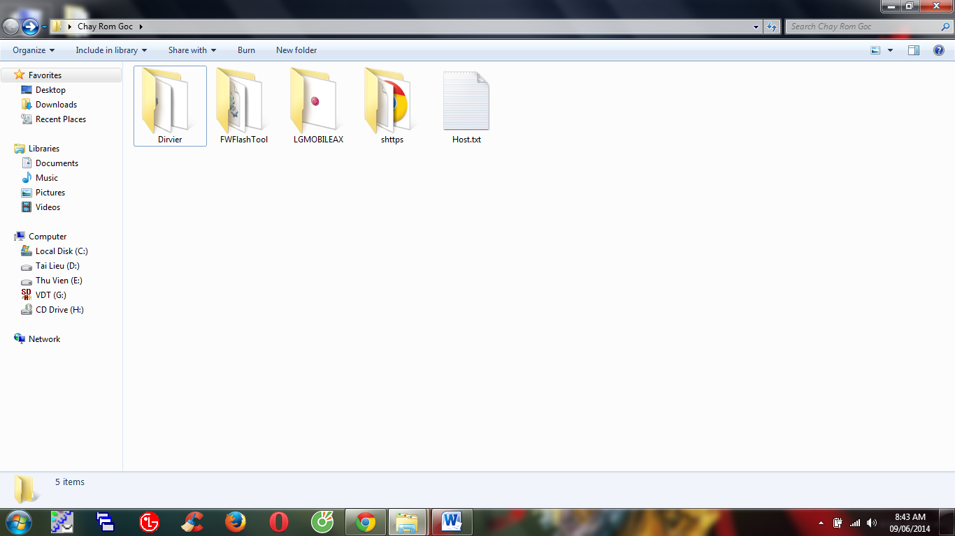

    * Các bạn tải file trên đây về và giải nén ra ta được các thư mục con như hình dưới đây
    * Rồi các bạn bạn vào thư mục driver cài đặt đầy đủ 2 file trong đó để cho máy tính bạn nhận ra thiết bị nhé.
    * Sau khi cài đặt được driver thì các bạn vào thư mục FWFlashTool và cài đặt B2CAppSetup.exe cho đến khi hiện lên 1 bảng thì bạn nhấn chấp nhận.
    * Cài xong rồi bạn chép nguyên thư mục LGMOBILEAX vào trong ổ đĩa mà cài đặt B2CAppSetup.exe như mình cài ở ổ C theo đường dẫn C:\ProgramData chép đè lên thư mục LGMOBILEAX cũ là xong.

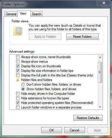

    Nếu các bạn không tìm thấy ProgramData thì hãy click vào thanh Start và gõ và Folder Options và click vào nó sẽ hiện ra bản rồi chọn thẻ VIEW và chọn đúng như trong hình
    * Sau khi chép đè vào được rồi bạn chọn lên Don't show hidedn filers, folders, and drivers để nó ẩn đi các file ẩn nhé.

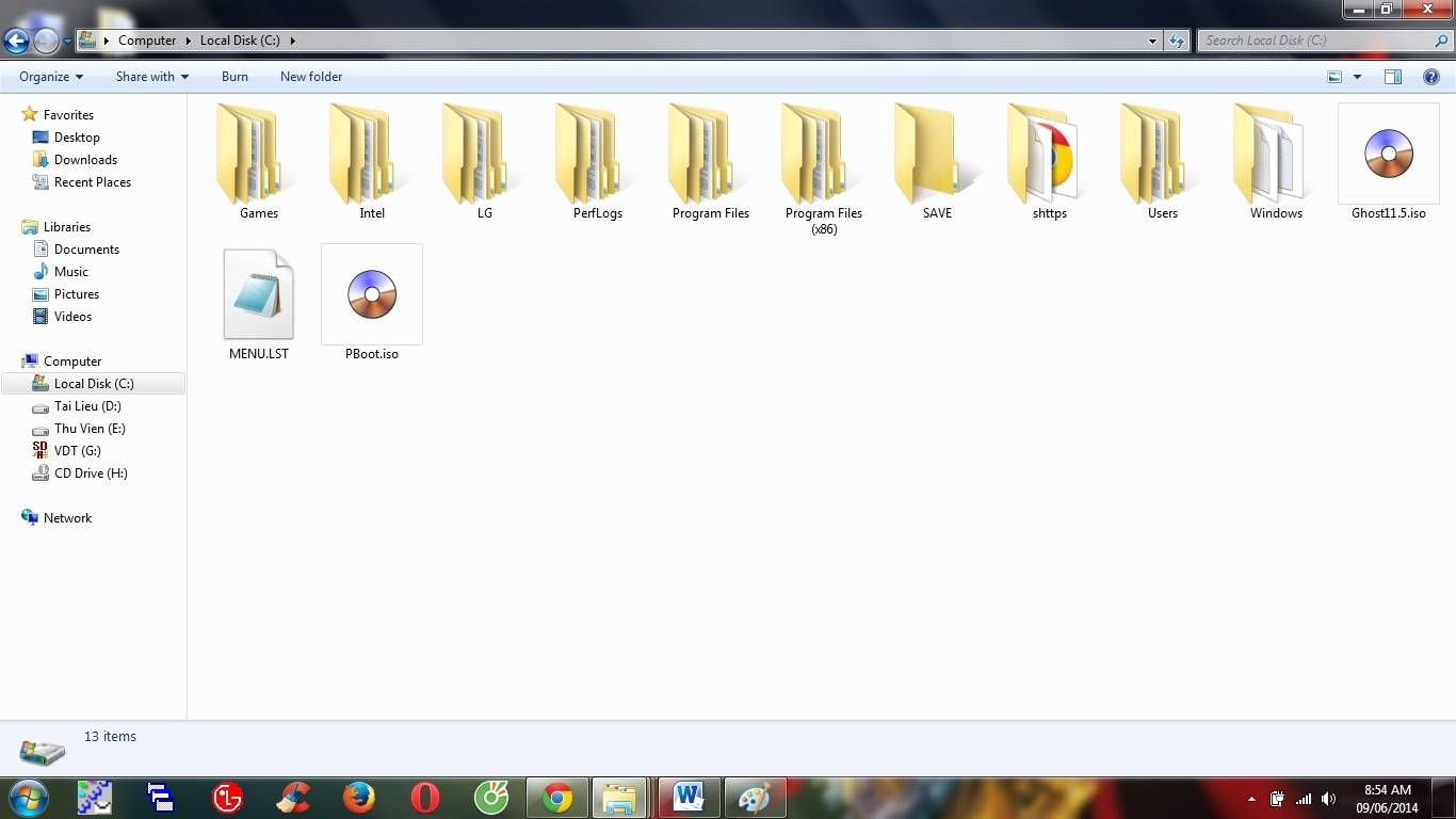

    * Giờ chúng ta tiến hành tiếp vào thư mục bạn tải lúc nãy chép nguyên thư mục shttps vào trong ổ C nhé như thế này nha.
    3-jpg.7317.jpg * Chép vào rồi thì ta lại vào trong thư mục shttps đó bật file http.exe này lên cho mỗi lần chạy rom gốc nhé.

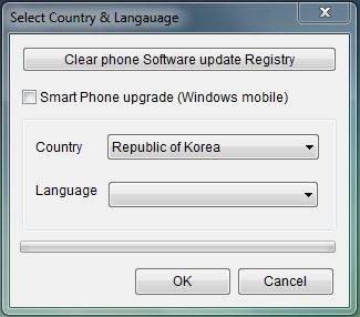

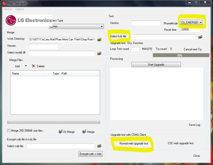

    * Giờ ta tiến hành clik vào file UpTestEX để chạy rom nó sẽ hiện ra cái bảng đó rồi chọn PhoneMode như ô khoang mầu vàng dưới hình này thông số như hình luôn nhé.
    * Chỉnh xong thông số ta nhìn ô khoanh mầu vàng thứ 2 và chọn file .KDZ là file rom gốc để các bạn chạy và ô khoang vàng cuối cùng là để chạy thì nó sẽ hiện lên như hình dưới.

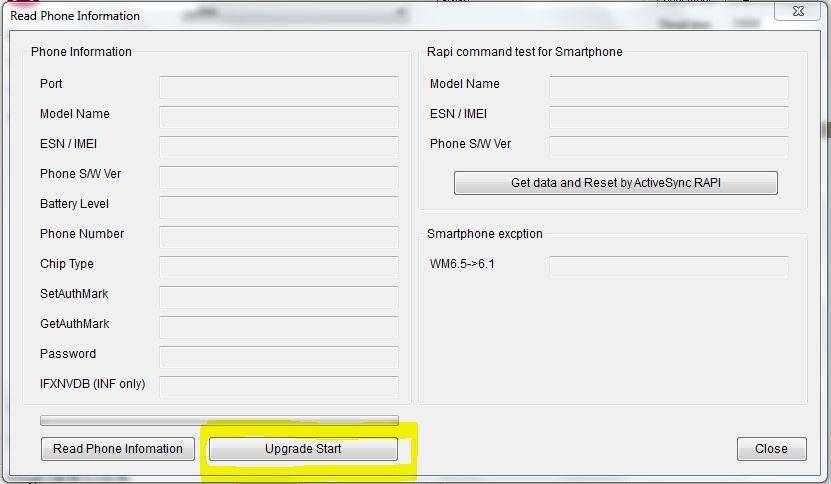

    5-jpg.7320.jpg * Ta lại chọn ô khoang vàng tiếp đợi nó chạy 1 lát nó sẽ hiện lên bảng này và chọn OK là bạn đã bắt đầu được chạy rom gốc rồi nhé.
