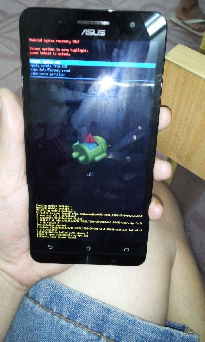

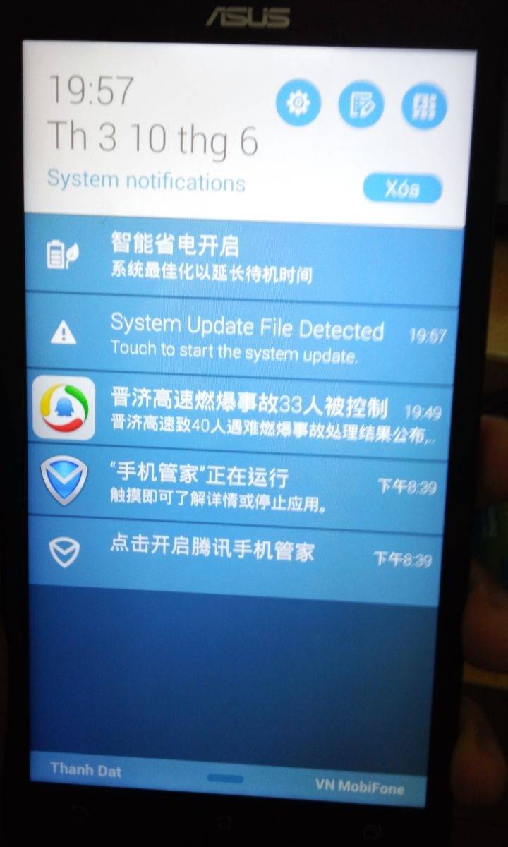

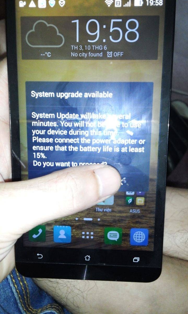

    có bác nó báo đang cập nhập hiện con androi thiệt to, nhưng vừa chạy là báo lổi , khổ thiệt
    fcd15a6facca1b9bf45d9683571771ff.jpg 76dbf8ff999149328440d189783cf08d.jpg 93731726873d0b8128580b72a69cde0f.jpg

    File này là bác chưa giải nén ra rồi. Bên trong còn file zip nữa, file đó mới đổi tên để chạy

    em copy nó chạy khoản 80% là hiện cái bảng ra hỏi Yes or No, em bấm Yes nó chạy tiếp rồi chạy xong luôn
    đó là do sao vậy bác
    em đau nảo với con này rồi
