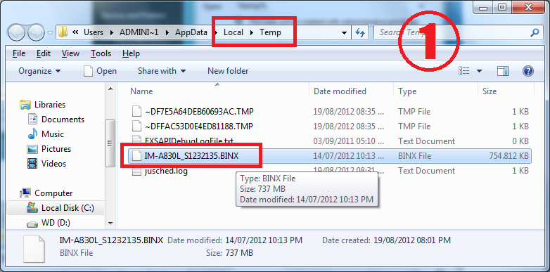

    Từ màn hình chính của Window, chọn Start >All Programs>Run. Tại mục Open, gõ vào : %temp% để mở thư mục tạm TEMP.
    Chép bản ROM cần cài vào thư mục này.

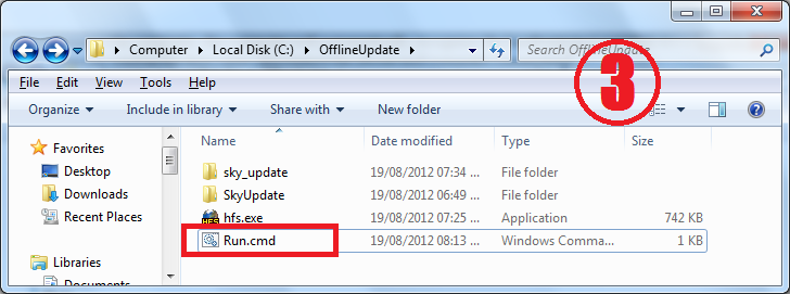

    Sau khi tải file công cụ cài offline về máy tính xong, giải nén ra được thư mục tương ứng. Chép lên thư mục gốc của ổ đĩa cứng (C:\, D:\ v.v) hoặc vị trí nào khác trên ổ cứng tùy thích miễn sao tiện thao tác. Trong hình dưới đây, file A830L_OfflineUpdate.rar tải về giải nén thành thư mục OfflineUpdate, được đưa về thư mục gốc ổ C:\

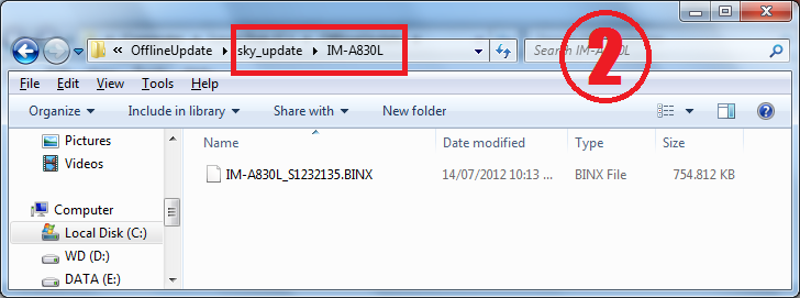

    Đồng thời, chép tiếp bản ROM dạng .BINX vào thư mục sau tương ứng với từng dòng máy
    (Bản L) : /Sky_Update/ IM-A830L
    (Bản S) : /Sky_Update/ IM-A830S
    (Bản K) : /Sky_Update/ IM-A830K
    (Bước này thật ra không bắt buộc, vì trong thư mục này cũng đã có sẵn 1 file BINX kích thước =0, nhưng để chắc ăn thì cứ chép đè vào).

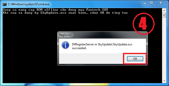

    Chạy file Run.cmd. Xuất hiện cửa sổ dưới đây. Chọn OK để hoàn tất việc đăng ký file SkyUpdate.ocx

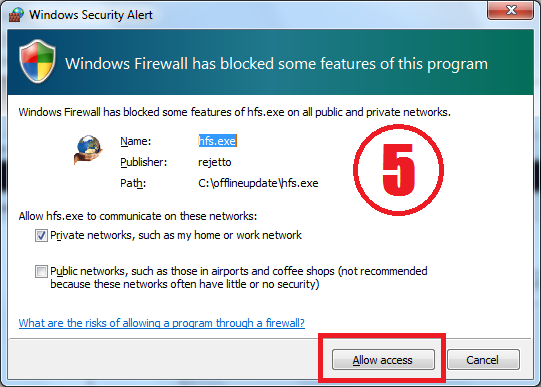

    Nếu Window Firewall ra thông báo cảnh báo như hình dưới đây, chọn “Allow Access” để tiếp tục.

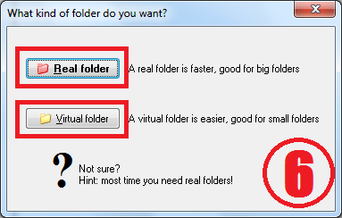

    Phần mềm HFS File Server giả lập máy chủ của Pantech bắt đầu chạy. Khi xuất hiện cửa sổ sau, chọn 1 trong 2 nút “Real folder” hoặc “Virtual Folder” đều được.

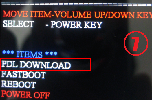

    Tắt máy điện thoại, nhấn tổ hợp 3 phím ( Power + Volume Up + Volume Down) để vào màn hình dưới đây. Dùng phím Volume Down để di chuyển đến mục “PLD DOWNLOAD” rồi nhấn phím Power để chọn mục này, như hình minh họa. Máy điện thoại sẽ chuyển sang chế độ S/W Upgrading. Lúc này, nối điện thoại với máy tính bằng cáp MicroUSB.

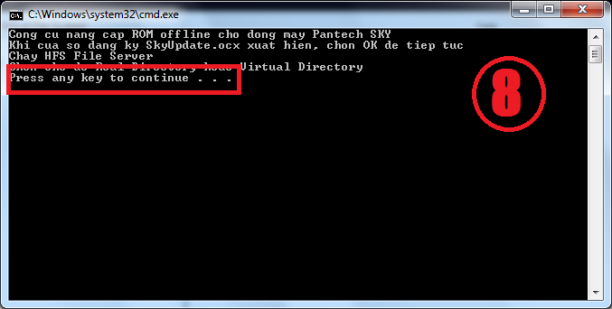

    Quay lại máy tính, nhấn trỏ chuột lên màn hình Command Window để kích hoạt lại màn hình này. Nhấn 1 phím bất kỳ như yêu cầu.

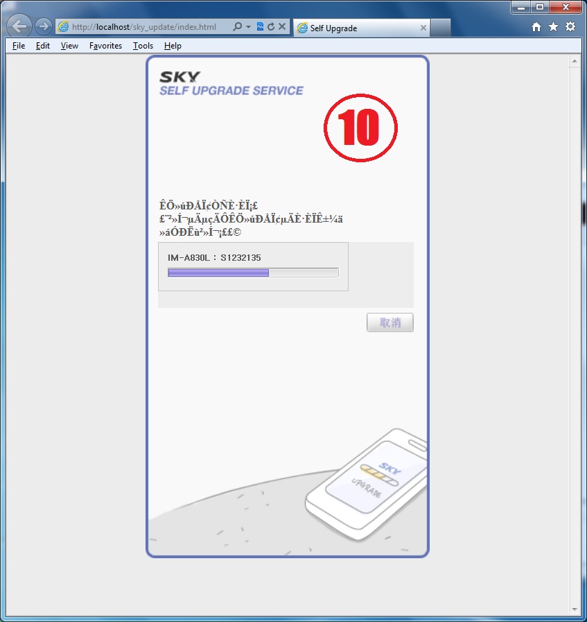

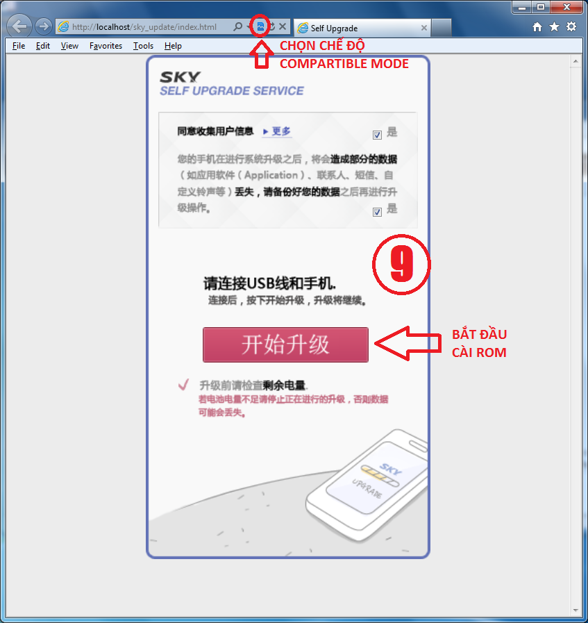

    Lúc này, xuất hiện màn hình ‘SKY Self Upgrade Service’ mà ta vẫn thường thấy khi cài online. Với Windows 7 dùng Internet Explorer 8 hoặc 9 phải chuyển sang chế độ Compartible Mode, bằng cách chọn biểu tượng màu xanh khoanh đỏ. Khi đó máy sẽ hiện lên màn hình ‘Bắt đầu nâng cấp’ như dưới đây.

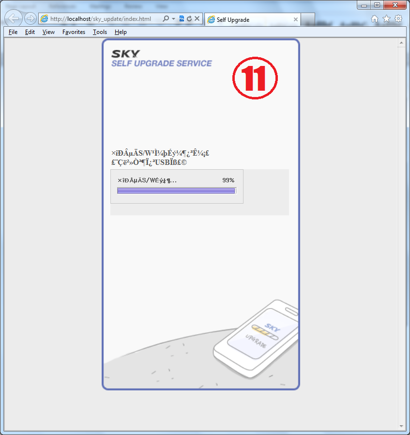

    Chọn nút đỏ to tướng ở hình trên để bắt đầu quá trình cài ROM. Máy sẽ tự động dò tìm thông số và chạy.
    Quá trình chạy ROM chính hãng sẽ mất chừng 10-15 phút.ơ đây mình khuyên các bạn nên chạy trên win xp sẽ ổn định và tỉ lệ thành công cao hơn.tuy nhiên phải cài đủ driver.

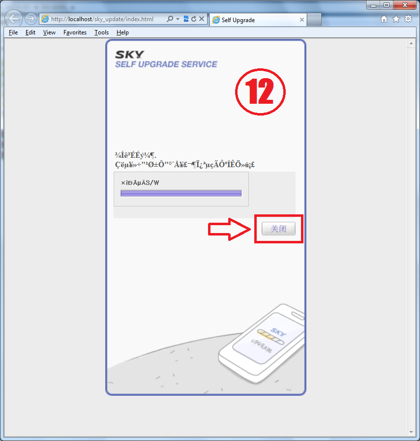

    Màn hình thông báo đã xong. Chọn nút Đóng để kết thúc việc cài ROM và thoát khỏi cửa sổ này. Điện thoại sẽ tự khởi động lại.

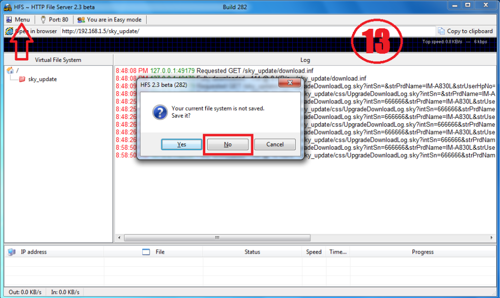

    Thoát khỏi HFS File Server bằng cách chọn Menu > Exit. Nếu máy có hỏi Lưu hay không thì chọn No.

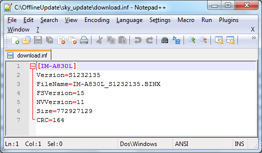

    Với các dòng máy khác của Pantech cũng có thể áp dụng cách cài ROM offline này với điều kiện
    1) Có bản ROM dạng BINX phù hợp
    2) Sửa đổi tập tin download.inf (trong thư mục công cụ cài offfline) phù hợp với bản ROM đó.
    Bản ROM dạng BINX có thể download về từ trang của Pantech như sau:
    http://dmfile.curitel.com/self_binar...xxxx/yyyy.BINX
    Trong đó :
    xxxx : Ký hiệu dòng & model máy
    yyyy: Mã hiệu của bản ROM.
    Danh sách thông số download của các dòng máy Pantech có thể tải về ở địa chỉ sau:
    http://dmfile.curitel.com/self_binar...l/download.inf
    Trong file tải về này, tìm phần thông số của máy cần cài rom, dùng phần mềm Notepad mở file download.inf trong thư mục sky_update, chép đè nội dung mới lên.
