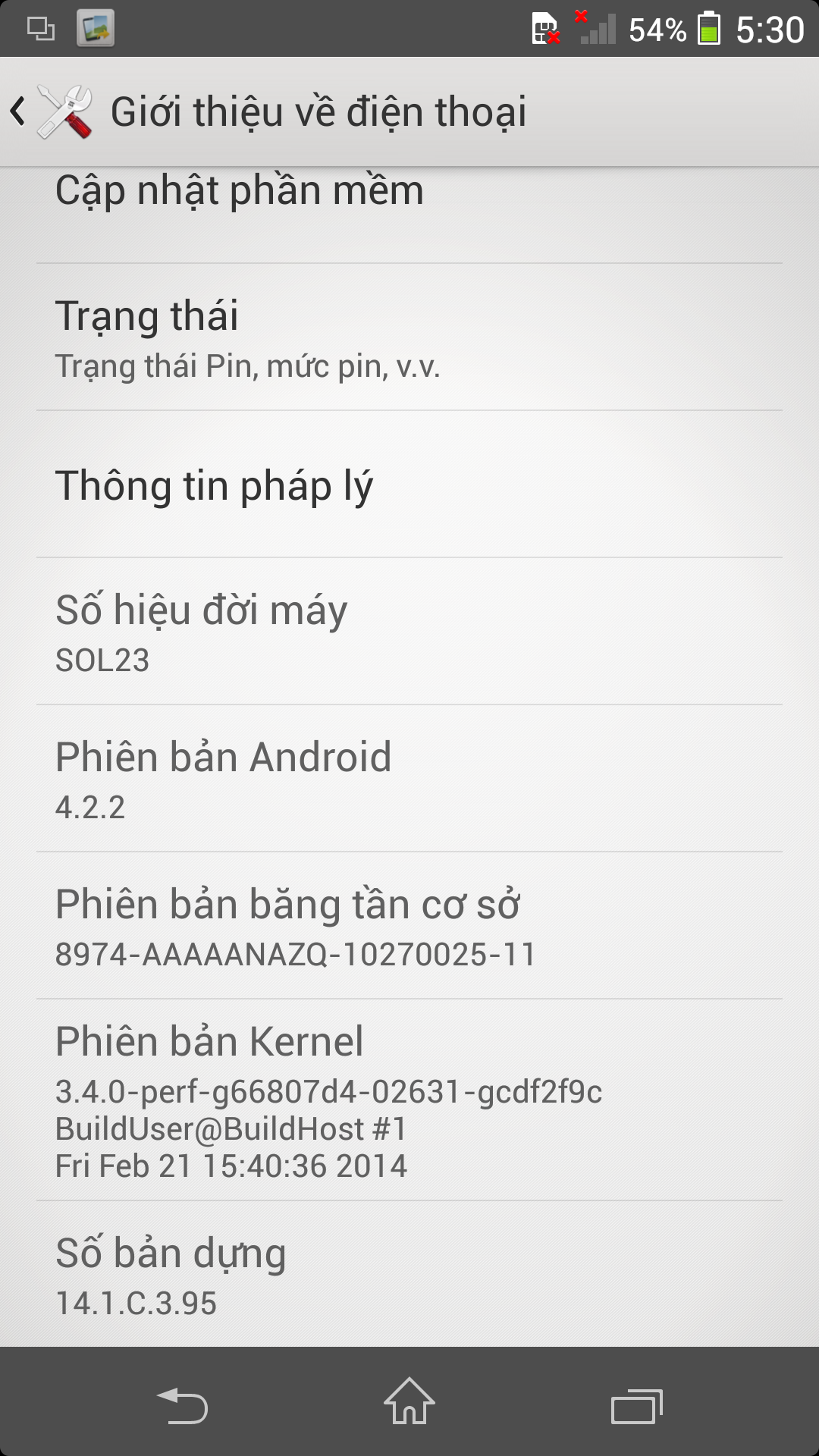

    Trước tiên các bác hãy về rom gốc để tránh gặp lỗi khi lên 4.4 và vào cài đặt mạng chọn GSM only
    I. Hướng dẫn up rom gốc cho Sony Z1 Au:
    • Đợi một lát hiện lên bảng thông báo hướng dẫn vào flash mode thì rút kết nối usb, tắt máy, vừa giữ nút volume xuống vừa cắm cáp để vào chế độ flash mode và tool bắt đầu chạy về rom gốc
    • Tool chạy xong bật máy, mở wifi để update phần mềm lên phiên bản mới nhất 14.1.C.3.95

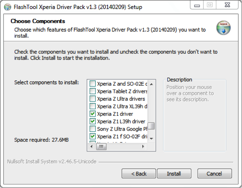

    II. Hướng dẫn up rom 4.4 cho SOL23:
    • Sau khi update lên phiên bản mới nhất, chúng ta tiến hành tải rom 4.4 cho Z1 Au tại đây: http://www.mediafire.com/download/csl0amuhkpgvycu/SOL23_4.4.4_14.4.A.0.108_Converter.ftf
    • Copy rom theo đường dẫn: C:\Flashtool\firmwares
    • Tiếp tục chạy flashtool và tích như sau để tiến hành flash:
      • Tick chọn C6903
      • Wipe : tick hết
      • Exclude: tick vào Partition và Baseband
      • Misc: tick vào No final verification
    • Rút cáp bật máy và thông tin máy là 4.4.4

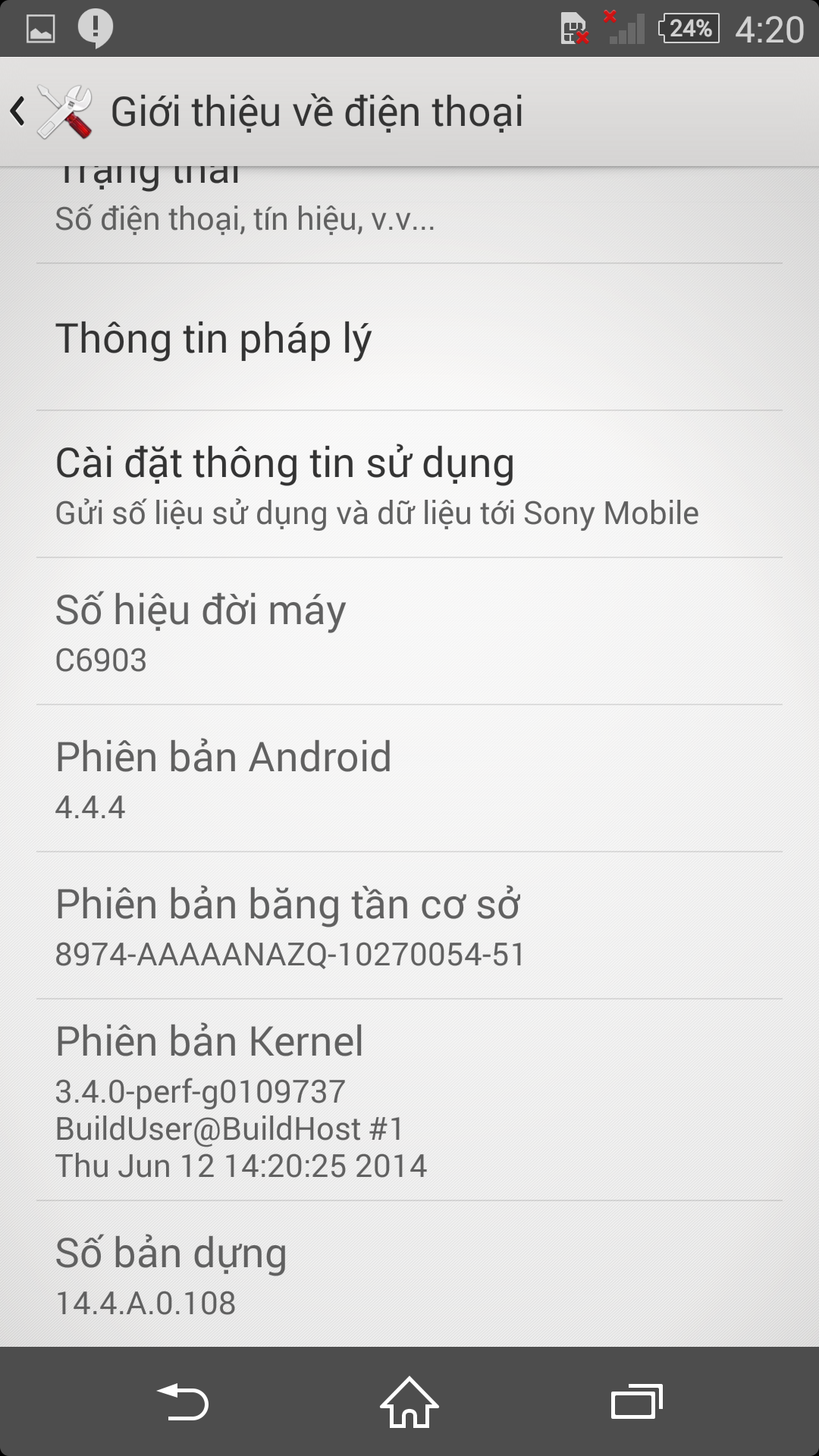

    III. Đánh giá bản rom 4.4 cho Sony Z1 AU:
    • Máy chạy mượt, giao diện đẹp
    • NFC chưa hoạt động (thực sự cũng không cần thiết lắm)
    • Bản quốc tế đã fix full lỗi về sms cũng như cuộc gọi
    • Pin khá tốt

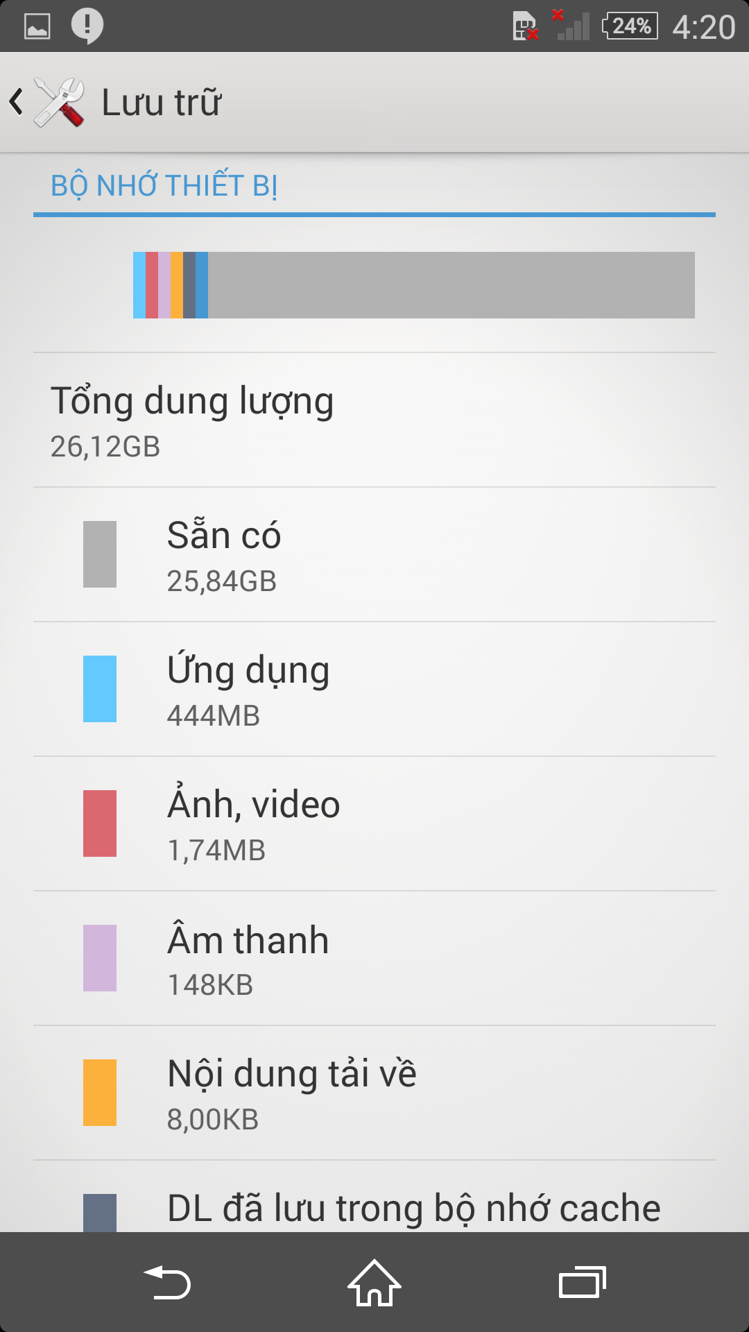

    • Bộ nhớ trong của máy là 32G y như bản gốc!
