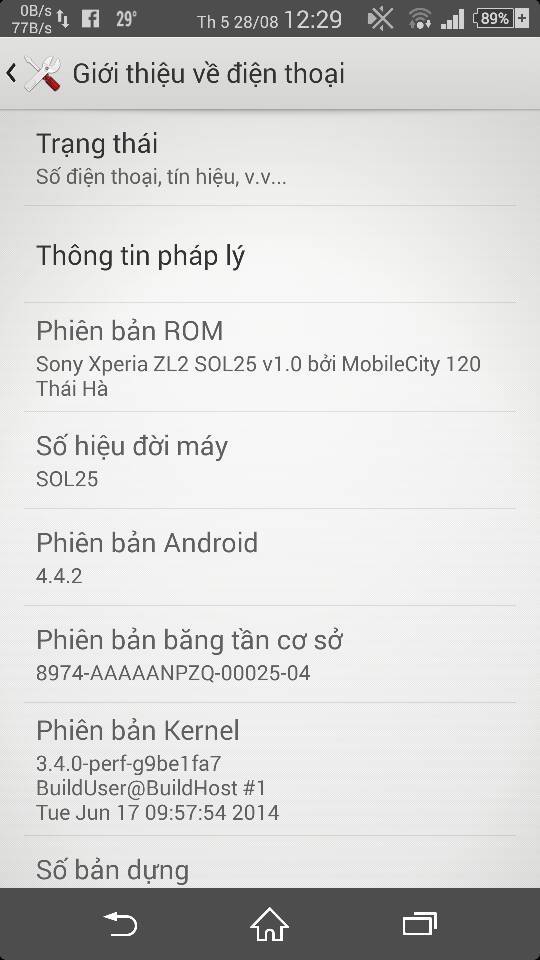

    Rom Quốc Tế Z2a phiên bản dành cho Đài Loan là một Rom ổn định mọi chức năng hoàn toàn là một Rom Quốc Tế . Z2a là phiên bản Quốc Tế của ZL2 . Hôm nay mình xin hướng dẫn các bạn cách up phiên bản Quốc Tế này cho chiếc Xperia ZL2 SOL25 .
    Lưu ý : Máy bạn sẽ không thể sử dụng NFC vì tại Nhật các máy điện thoại đều được sử dụng chip NFC theo tiêu chuẩn của nước này , khác hoàn toàn so với chip NFC chuẩn Quốc Tế . Vì thế khi đóng Rom Quốc Tế cho ZL2 SOL25 sẽ không thể sử dụng được chức năng NFC này.

    Hướng dẫn Up Rom Quốc Tế D6563 cho Sony Xperia ZL2 SOL25
    Chúc các bạn thành công ...
