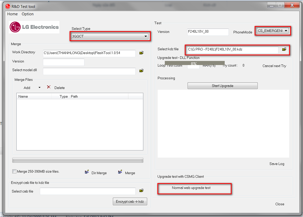

    2. Mở thư mục FlashTool.1.0.54 chạy file Windows Enable (nó sẽ hiện phía dưới góc bên phải thanh thông báo, kích vào để chuyện sang On). Tiếp theo chạy file UpTestEX chọn giống như hình sau
    Nếu muốn up lên phiên bản mới nhất thì trên hình ở phần phonemode các bạn chọn cs_eme là được.Phần select kdz file : Các bạn chọn fiile KDZ ( rom ) mà mình muốn up.

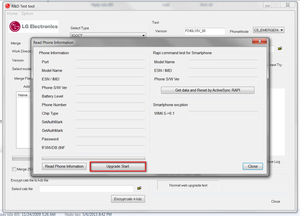

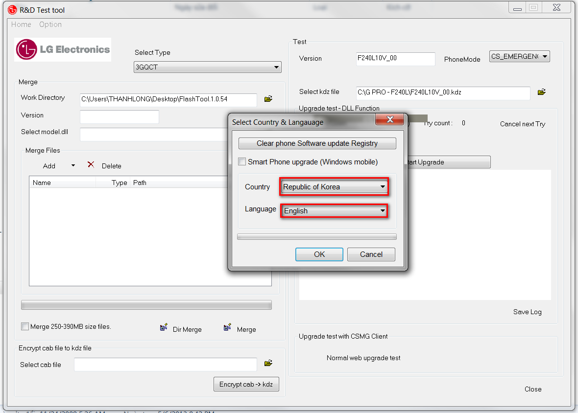

    3. Kích tiếp vào dòng chữ Normal web upgrade test nó sẽ hiện ra 1 bảng nhỏ. Kích vào chữ Upgrade start. Chọn ngôn ngữ tiếng Anh rồi ấn ok
    -Đợi nó cài xong điện thoại sẽ khởi động lại, đợi máy tính nhận điện thoại. Điện thoại khởi động xong nếu vào bình thường thi đã xong,
