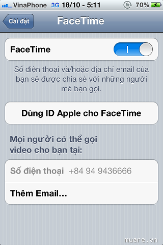

    III Kích hoạt iMessages và Facetime với 1 số loại sim bị lỗi như TP-sim IOS 5 : ( iOS 6 với iphone 5 ở cuối bài )
    (Đối với máy đã được JB thôi nhé, vì cần tới Cydia)
    - Trước tiên, các bạn nên vào xem lại: Settings > Phone > My number
    + Nếu đã hiển thị số của sim gắn vào iPhone rồi (+84 xx xxxxxx) thì bỏ qua bước này
    + Nếu là Unknown hoặc hiển thị không đúng thì các bạn làm bằng cách tháo sim đó ra, tìm 1 máy điện thoại có hỗ trợ hiển thị My number. Bật chế độ đó lên > tắt máy, tháo sim > lắp lại vào iPhone sẽ hiển thị đúng số của bạn trong My number.
    - Dùng iFile vào đường dẫn sau: /var/mobile/Library/Carrier Bunble.bundle/carrier.plist
    - Chọn file carrier.plist > Property List Viewer tìm đến dòng PhoneNumber và sửa thành: +447786205094 > Done > thoát iFile. ĐÂY LÀ SỐ CHO MÁY AT&T NHÉ
    - Turn off iMessages
    - Turn off Facetime
    - Turn on Wifi
    - Vào Cydia > Manage > Sources > Edit > Add > http://cydia.vn
    - Vào Sources > Cydia.vn > cài ứng dụng TetherMe > sau khi cài đặt thành công sẽ bắt Restart Springboard nhưng tốt nhất là Reboot iPhone.
    - Turn Wifi ON
    - Settings > Facetime ON và đợi đến lúc kích hoạt thành công.
    - Settings > Messages > iMessages ON và đợi đến lúc kích hoạt thành công.

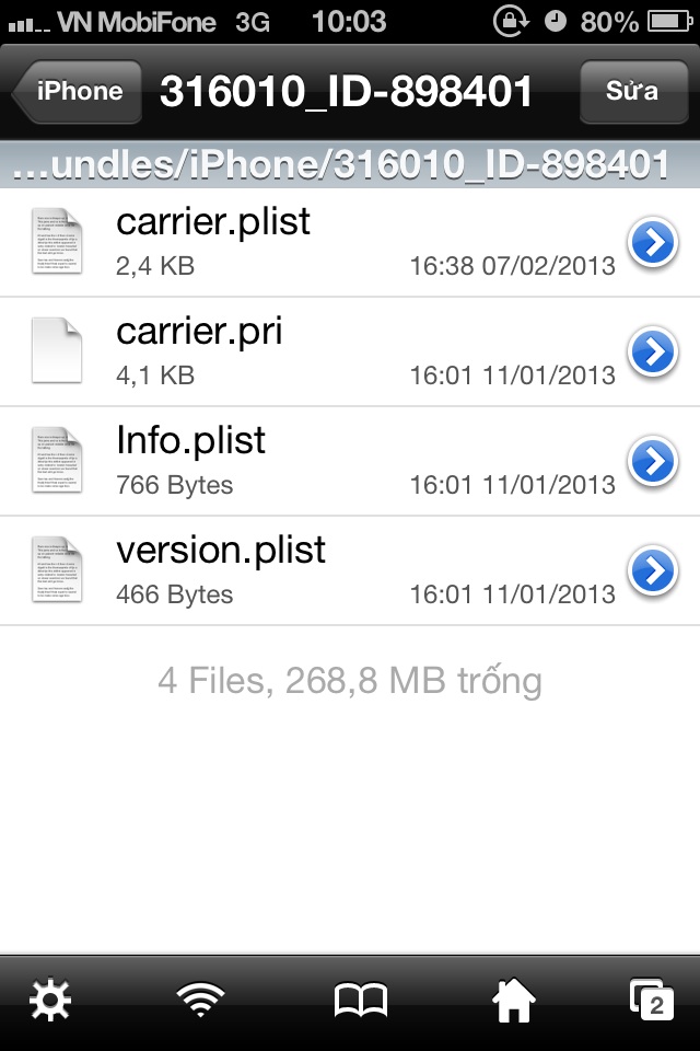

    Các thông số nhà mạng được quản lý trong file:
    system/library/carrier bundles/iphone
    Khi sử dụng sim ghép,do là romming lên các thông số mạng đa phần được thực hiện theo thông số của mạng lock,đó là nguyên nhân chính gây ra các lỗi với sim ghép
    Để khắc phục trường hợp trên mình sẽ tạo ra 1 foder fake carrier,để iphone hiểu nhầm và không lấy thông số nhà mạng lock mà lấy chính thông số của nhà mạng bạn dùng
    Các bước tạo 1 foder fake carier như sau
    Ví dụ: máy mình lock mạng Bell Canada,trong khi sim mình dùng là mạng Viettel
    Trong Itool ta vào system/library/carrier bundles/iphone,ta tim foder: Viettel_vn.bundle
    copy foder này vào trong máy tính,ta đổi tên foder thành: 302610_ID-898404
    - Trong đó 302610 là 6 số đầu là carrier code nhà mạng Bell(xem để biết carier code mạng lock ở phần 1)
    Các bạn có thể xem trên itool( vào Iphone 4S->View Detals) để thấy 2 thông số này như hình dưới mục ICCID và IMSI(IMSI đã được fake qua sim ghép lên hiện đủ 6 số đầu của carier code)
    - Còn 898404 là 6 số đầu ICCID của sim Viettel
    Bây giờ ta copy ngược file này vào trong system/library/carrier bundles/iphone

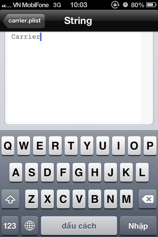

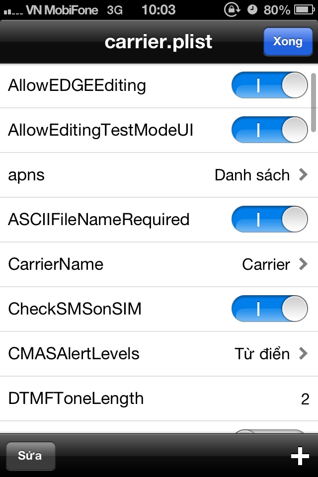

    Mở foder 302610_ID-898404 ra ta mở tiếp file carrier.plist
    Ta tìm đến dòng SupportedSIMs
    Ta thêm 1 dòng <string>302610_ID-898404</string> như hình dưới
    Sau đó save lại.
    - Giờ bạn vào tiếp foder: system/library/carrier bundles/iphone/Unknown.bundle
    Mở file carrier.plist trong foder đó,ta cũng thêm 1 dòng <string>302610_ID-898404</string>
    - Vào ứng dụng cydia add source : v.backspace.jp/repo tìm và cài ứng dụng: CommCenter* patch for iphone
    - Khởi động lại Iphone
    Ok các chưa năng đã hoạt động bình thường, iMessages + Facetime được kích hoạt 1 cách nhanh chóng sau 1,2 phút,tên nhà mạng trong setting không còn là Bell 12.0 mà được sửa lại đúng thành Viettel 12.0
    Trên là hướng dẫn chi tiết cách tạo 1 fake carier mạng đầy đủ,mình sẽ vắn tắt 1 cách đơn giản cho dễ hiểu:
    - copy foder nhà mạng của sim đang dùng ra máy tính ,đổi tên foder thành xxxxxx_ID-xxxxxx
    trong đó 6 số đầu là 6 số carier code , 6 số sau là 6 số đầu của ICCID sim đang dùng
    Trong carrier.plist của foder vừa tạo và foderUnknown.bundle đều thêm 1 dòng
    <string>xxxxxx_ID-xxxxxx</string>
    Lưu ý: dùng sim mạng nào thì ta copy mạng đó ra chỉnh sửa,như viettel hay vina thì dễ các Mạng như mobi, Beeline hay vietnambile không được Apple hỗ trợ ta copy foder CarrierLab.bundle
    ra chỉnh sửa
