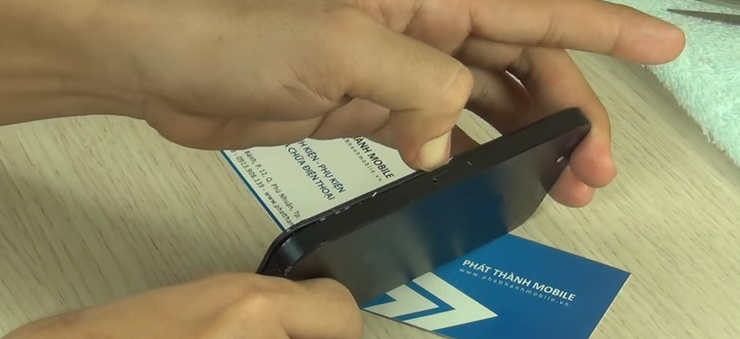

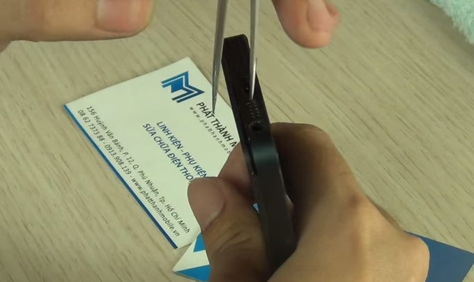

    Bước 2: Mở ốc ở phía đuôi sạc ra để thực hiện việc tách màn hình ra khỏi máy
    Bước 3: Dùng nhíp chọc vào lỗ của ốc vừa được tháo ra, và dùng nhíp này đẩy màn hình lên phí trên.
    Bước 4: Khi màn hình được đẩy nên phí trên. Chúng ta thực hiện việc tách màn hình lên phía trên của thân máy bằng cách đưa móng tay tách màn hình dọc thân máy.

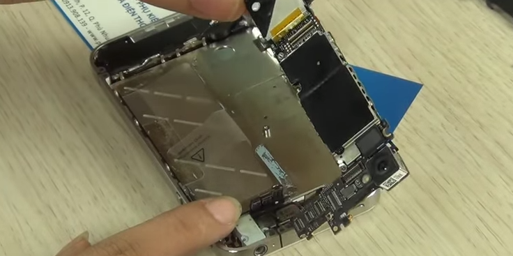

    Bước 5: Chúng ta nhẹ nhàng lật màn hình lên và thực hiện tháo các con ốc giữ shortcut màn hình. Khi đã tháo được các con ốc đó ra chúng ta thực hiện lật từng shotcat nên là có thể tháo rời màn hình ra khởi máy điện thoại.

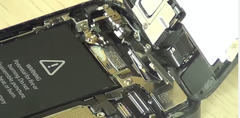

    Bước 6: Tiếp tục tháo các con ốc giữ pin và main của máy để tháo main và pin của máy ra. Chúng ta thực hiện lần lượt việc tháo pin rồi tiếp đến tháo main. Vì dây nguồn của máy nằm phía dưới main và pin nên chúng ta phải thực hiện tháo các bộ phận trên.

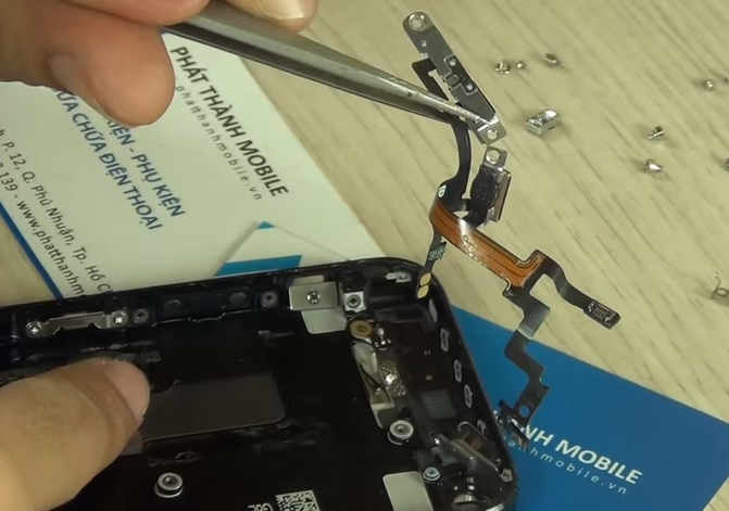

    Bước 7: Do nút nguồn của điện thoại nối liền với nút volume của máy nên chúng ta cần thực hiện tháo hết cả các nút volume ra bằng cách tháo các con ốc ở cạnh sườn giữ cố định .
    Bước 8: Khi đã tháo được các nút volume ra ta có thể thực hiện tháo dây nối nút nguồn cũ bị hỏng ra để thay dây nút nguồn mới. Do dây nguồn được gắn keo với thân máy nên chúng ta cần thực hiện bóc từ từ dây nút nguồn đó. Khi đã bóc được dây nút nguồn hỏng ra, ta thực hiện cho dây nút nguồn mới vào và thực hiện quy trình lắp ráp ngược lại quy trình vừa xong để hoàn tất việc thay iphone hư nút nguồn.
