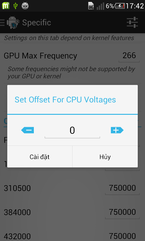

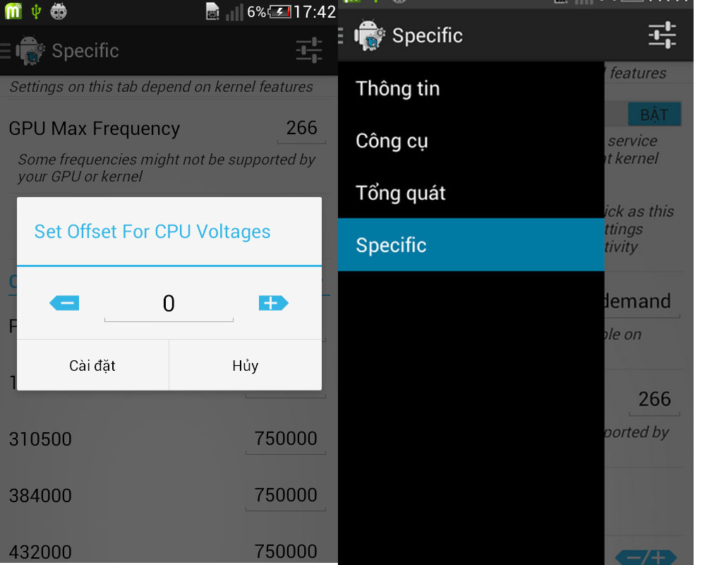

    ngày 1/6 update undervolting table cho kernel

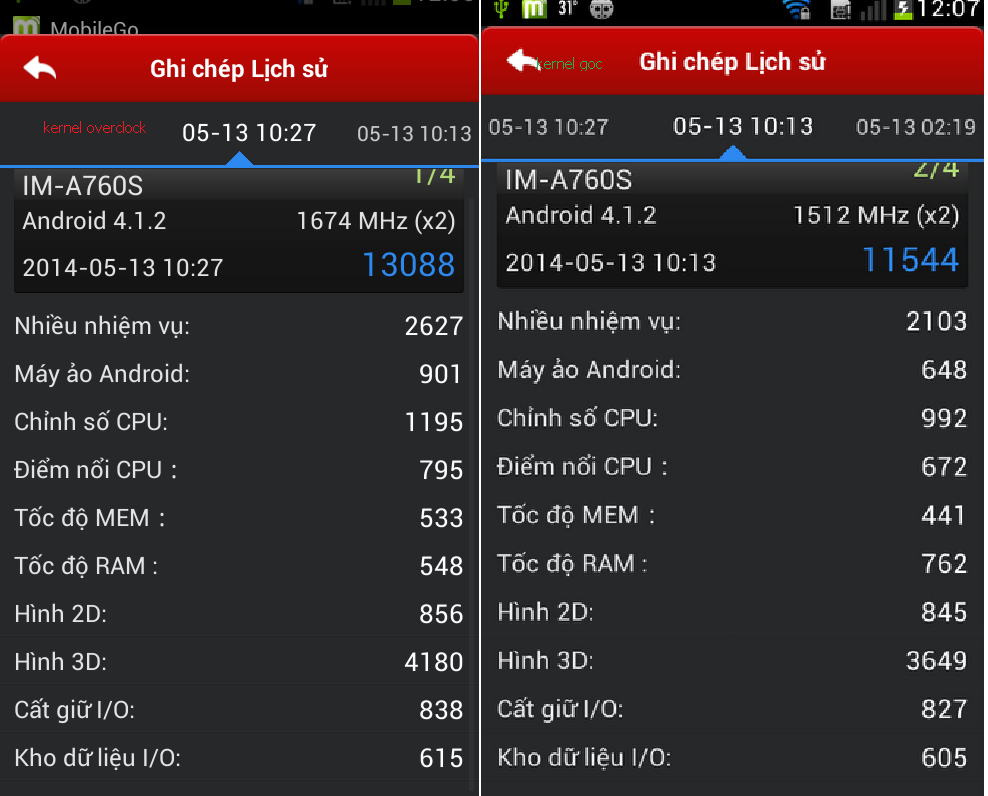

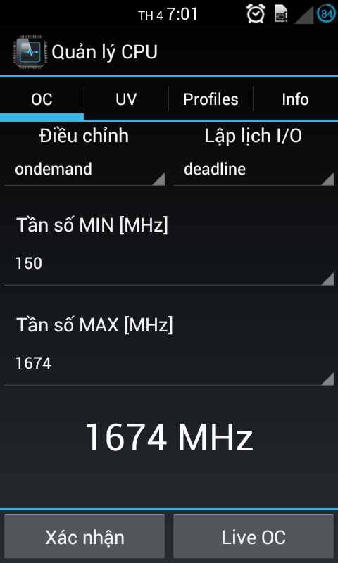

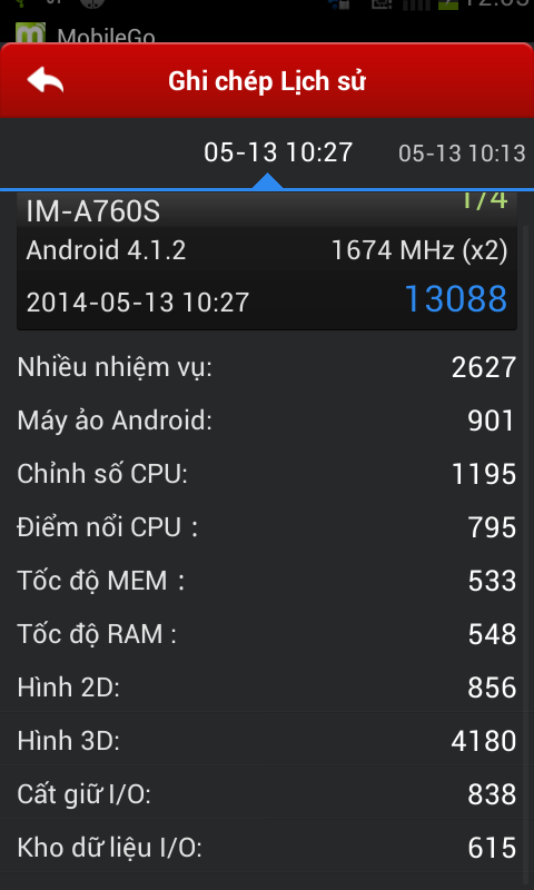

    hiện tại mình đã thứ ep xung nên khá nhiều mức độ khác nhau nhưng thấy 1674Mz là tốt nhất (mặc định 1512Mz).
    +sau khi ép thấy máy chạy mượt mà, mát mẻ, thực hiện các tác vụ nhẹ nhàng hơn hẳn..........
    đây là kết quả chẩm điểm hiệu năng của máy bằng antutu:
