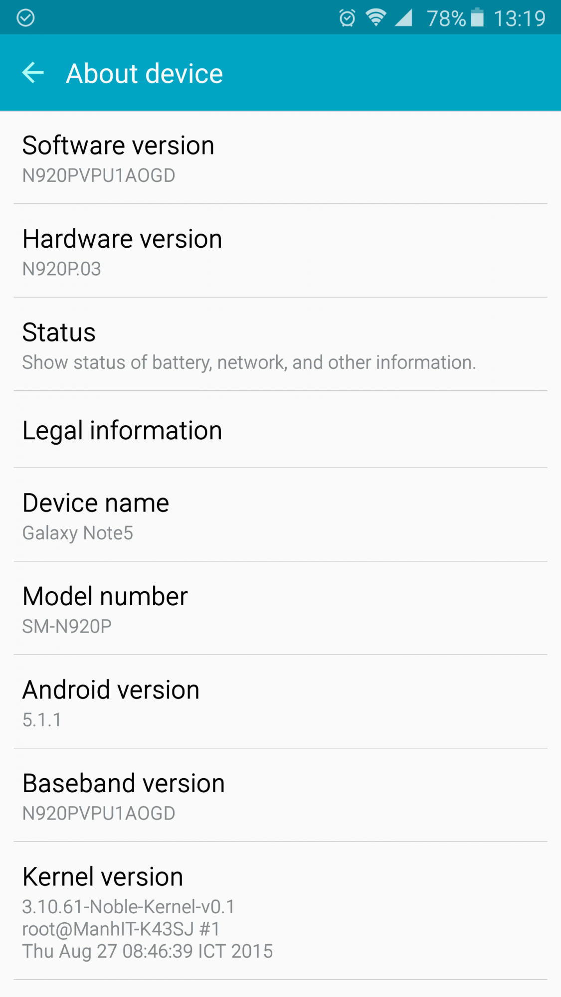

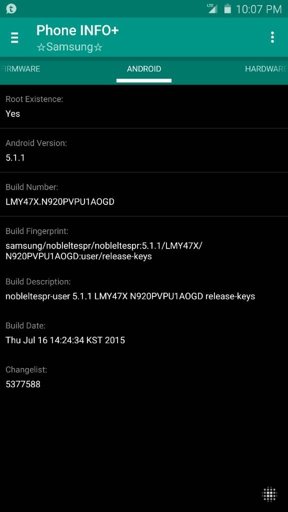

    Noble Kernel
    For Samsung Galaxy Note 5
    (N920T/N920P)
    Noble Kernel Features:
    - Base Samsung N920T/P opensource
    - Supports N920T/N920P
    - Auto-Rooting / Auto BusyBox / Auto-Kill SecurityLogAgent
    - No Tweaks
    - No Features
    - Deep Sleep fix
    Download:

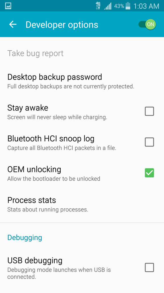

    1) Enabled OEM unlock ( trong Developer option, xem ảnh chụp màn hình ở đây)
    2) Flash Noble Kernel bằng Odin 3.10.7

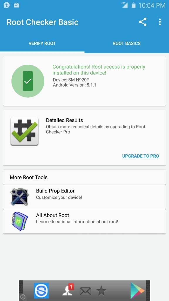

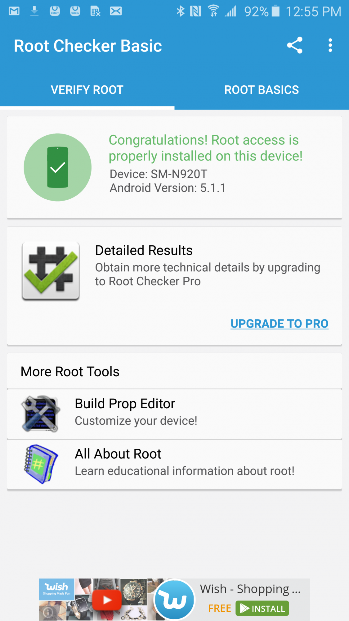

    3) Sau khi điện thoại mở lên, vào Google Play Store tải SuperSU hoặc download và cìa file SuperSU.apk tại đây
    4) Vào SuperSU, nếu được hỏi Update SU binary thì chọn normal update
    Note 5 của bạn giờ đã được Root hoàn chỉnh !!!

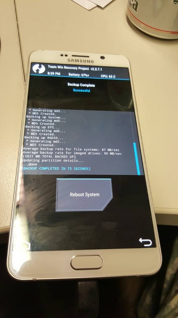

    TWRP Recovery for Note 5: http://choimobile.vn/threads/59720/#post-1203600
