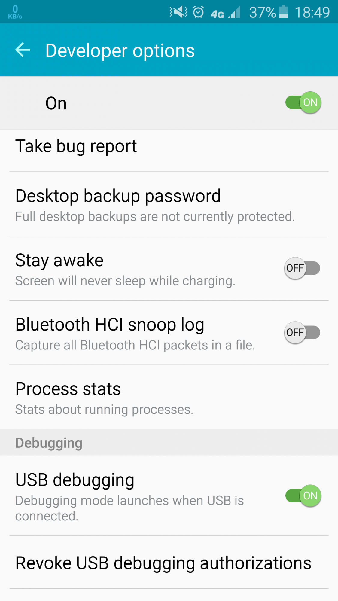

    Chào mọi người. Mình muốn kích hoạt chế độ OEM unlock, nhưng vào developer option không thấy mục này đâu.
    Mình xài S6 edge SM G925A (AT@T), android 5.1.1
    Xin được chỉ giáo. Screenshot_2015-10-22-18-49-15.png Screenshot_2015-10-22-18-49-15.png

    em nhớ ko nhầm thì máy bản V - verizon và A- ATT khóa bootloader thì sẽ ko có mục đó

    AT&T không unlock đk bootloader nhé!

    Không phãi AT&T là không Unlock được nhá ! Máy cũa tôi G920F hàng mua cũa công ty vẫn không có mục OEM nhá !

    Mình đang dùng bản V nên cũng không có mục OEM-unlocker :((

    Của mình g920f cũng đâu có oem unlock :( chả bít cái đó để làm gì nhưng mình vẫn flash qua odin đc

    quốc tế ko có cái đó bạn nhé

    System Custom đã được build rồi và dấu đi mục OEM unlock. Muốn có nó hiện ra ngoài pải chạy lại rom gốc thì có ngay:D

    Mình bản G920V chạy rom gốc của ss cũng ko có mục OEM Unlock luôn.
