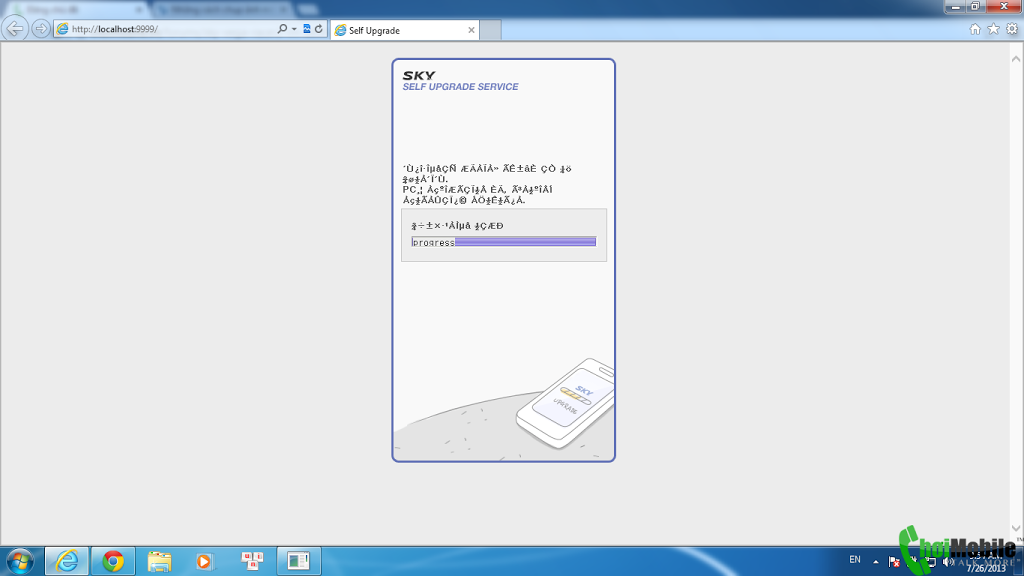

    huhu e mới lấy con này của 1 bạn
    lúc lấy đang ở rom 4.0.3
    phiên bản vh:a830l_choimobile_b1181112
    giờ e muốn up lên stock 4.1 mà k đc
    up đc 1 lát % chạy bình thường đến chỗ này thì hết ạ
    e rs máy thì máy vẫn ở rom cook như thế ạ
    e đã factory máy đầy đủ ạ

    bổ sung e vào CWM thì hiện mình con android nằm ngang mở nắp vào hình tam giác có dấu chấm than màu đỏ ạ :(

    tải file rom gốc zip về chạy qua recovery....Done !

    lại rom gốc dạng .zip qua recovery 3e, 5-8 phút ok all

    Tải rom gốc dạng zip đúng cho a830l, sau đó up qua rec 3e là xong

    Recovery gốc của máy, còn link bạn vui lòng xem lại trong box a830 có đầy đủ nha bạn

    rom gốc ở đây
