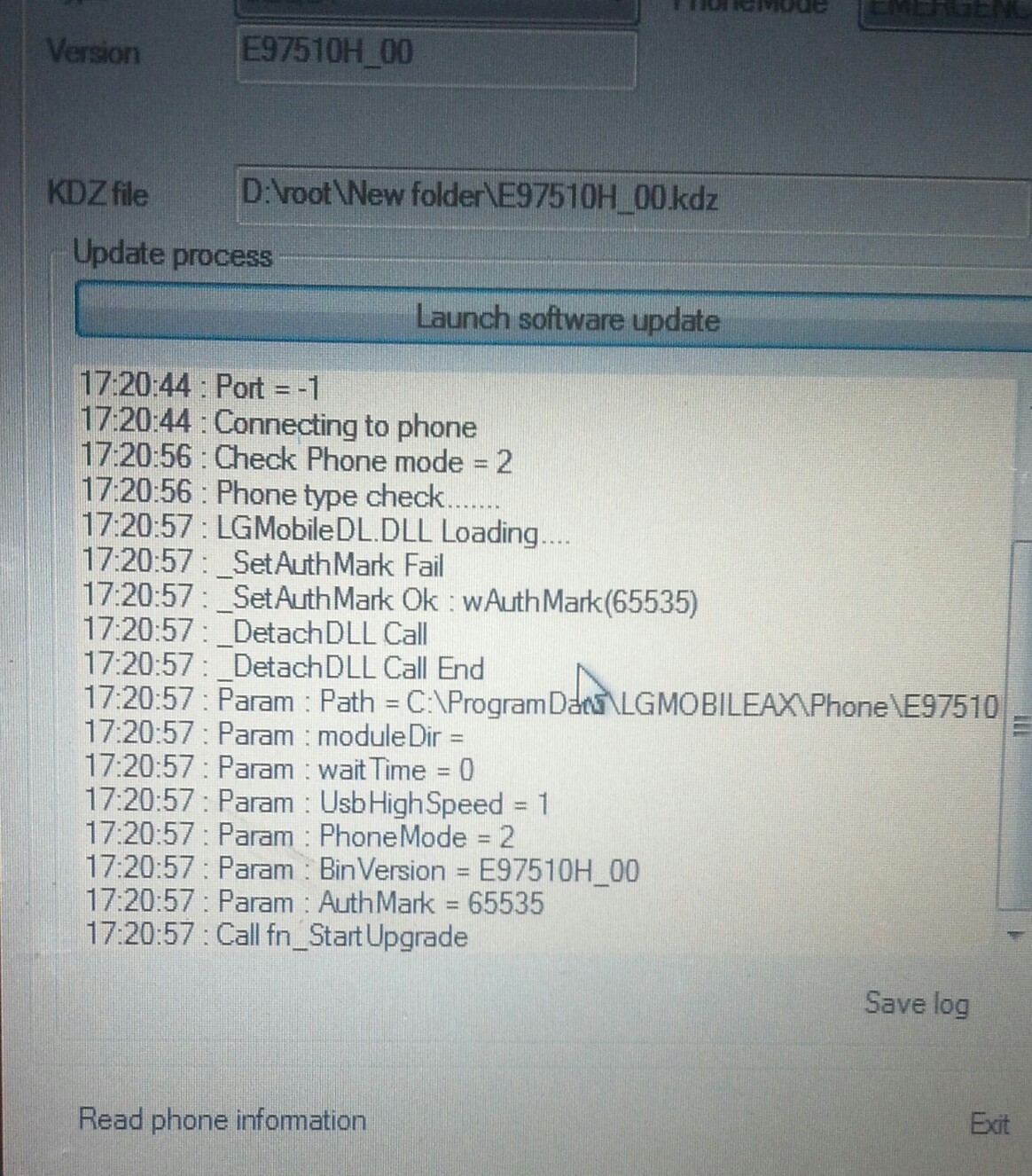

    Ban ơi cho mình hỏi máy bi lỗi như thế này là bị làm sao ?

    Bạn set lại cổng Com xuống thấp thôi 1 càng tốt
