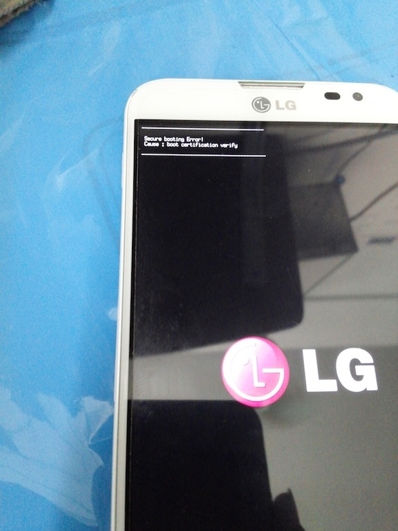

    Em có con LG GK.
    Hôm trươc nghịch up ROM E988 thành công nhưng lúc nghe gọi thấy bé quá nên muốn đổi ROM khác.
    Thế là nhanh nhẩu đoảng up ngay ROM VDT V5 qua rec sau khi wipe3.
    Kết quả là máy tree logo. Em đã thử chạy lại ROM kdz mà vẫn ko được. Mang qua Techone cũng bó tay. Hiện đang gửi ở MS Mobile và cũng đang ở tình trạng chờ nghiên cứu.
    Máy đã hard reset mấy lần và giờ đây báo lỗi security boot error
    Các bác có cao kiến gì cho tình trạng con máy của em ko?
    P/s: Em ở tỉnh lẻ. Hôm trước xin nghỉ buổi chiều xuống HN chạy khắp nơi mà ko được đành để máy lại và về.
    EM muốn xử lý cho nhanh gọn, xong để về chứ ko có time lang thang HN mãi được.

  4. ntuan1348
    Jan 13, 2013
    Kết luận lại là nó đang bị thế này:

    bạn vào phần LG software, mở adb gõ adb reboot recovery, xong sau đó bạn vào chế độ download mode chạy lại thử xem sao nhá bạn

    Cái này bị rồi nè. 3 wipe xong máy báo có 3 dòng : reset cỡ nào cũng hiện lên mỗi 3 cái dòng đó.
    dòng 1: Secure boot error
    dòng 2: quên rồi
    dòng 3: quên rồi
    Cài KDZ lỗi extract error.
    - Sau 1 đêm suy nghĩ, mình tháo thẻ nhớ trong máy ra, chép thẳng Rom CM11 lên thẻ nhớ, bỏ vô lại máy.( Có chép luôn 2 cái file Kennel và Gapp của Rom CM11 )
    Link Rom CM11 của bshuy2003 : https://drive.google.com/file/d/0By_Lx-WrwGa7cTBFTlpMQnk1UjA/edit?usp=sharing ( mượn link của chú nhé : Nguồn tinhte.vn)
    Vô recovery máy bằng nút cứng : Bấm nút nguồn đợi hai phím cảm ứng sáng lên nhanh tay bấm nút nào cũng được > vô recovery > install Rom from extent SD card ( thẻ nhớ ) >cài 2 cái file Kennel và Gapp của Rom CM11 > chọn Rom CM11 mới chép trên thẻ nhớ và install bình thường > 3 wipe lại lần nữa > Reboot system now.
    Nếu bạn nào KDZ bản Rom stock V10D không được ( thường là bị lỗi ) báo error thì tải bản KDZ V10F mới KDZ được nhé ! Chúc may mắn.
