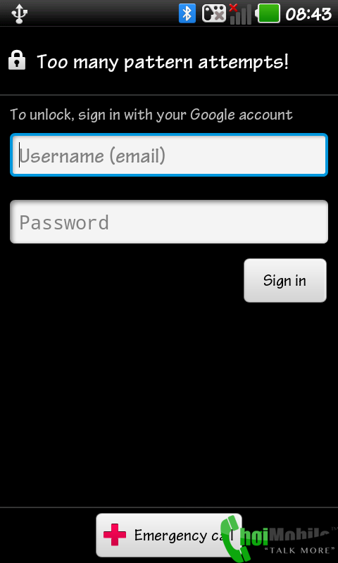

LG LU6800 bị khóa tài khoảng google

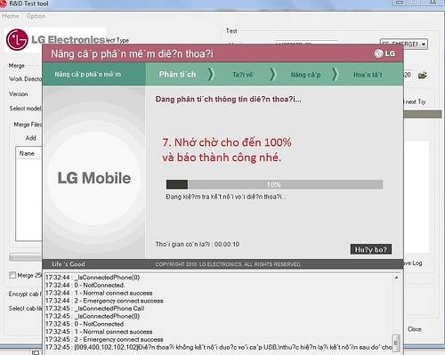

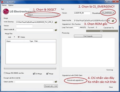

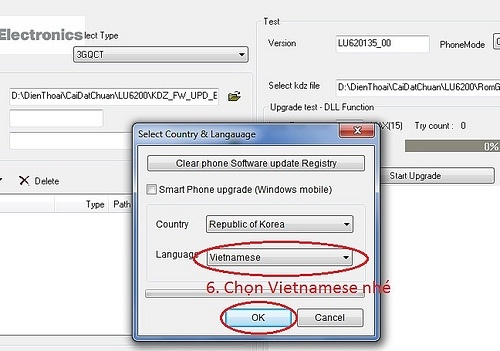

    I. ROM stock cho LU6200 ( Bạn về 142 bằng KDZ rồi root, recovery sau đó copy rom vào thẻ nhớ và up nhé)
    2. BẰNG LG SMART TOOL (Áp dụng cho máy tính chạy window 7)
    Cài đặt:
    - Giải nén Flashtool.zip
    - Giảinén LGUnitedMobileDriver_S4981CAN35AP22_ML_WHQL_Ver_3.5_4.9.8.1.zipvà cài đặt Driver cho LG. Sau khi cài sẽ được 1 icon LG ở desktop, tên đại khái là LGmobile support tool.
    - Cắm cáp vào PC và ĐT.
    - Chạy LGmobile (phải kết nối mạng) sau khi nó hiện lên và nhận PW của máy mình thì tắt nó đi nhé)​
    - Trên điện thoại, vào Settings chọn Unknown source và ÚSB Debugging nhé.
    - Giải nén WindowsEnablerv1.1.zip và chạy Windows Enabler.exe, Click vào biểu tượng ở taskbar để bật On (xem hình bên dưới)
    Tiến hành flash :
    - Trong folder Flashtool, chạy file UpTestEX.exe​
    - Ở phần Type chọn : 3GQCT, phần PhoneMode chọn: CS_EMERGEN, Kdz, chọn file kdz (file Room gốc phiên bản 142 download ở trên)​
    Chờ 1 chút máy sẽ trở về chế độ Download Mode với màn hình đen xì xì.
    Sau khi chạy xong máy sẽ báo hoàn tất. Vậy là hoàn tất việc đưa rom về 142

    thôi em hướng dẫn các bác luôn nhá
    Bước 1: đầu tiên đưa dt về chế độ máy bay: Airplane mode
    chọn Emergency call
    sau đó làm giống trong hình
    https://lh5.googleusercontent.com/-.../AAAAAAAAN2E/_PPV8Cfzq8I/choimobile.vn-2a.png
    sau đó chọn 1 cái bất kì
    sau khi chọn màn hình chính sẽ hiện ra khoảng 0.8s trong khi đó bạn sẽ chọn applications
    tiếp theo làm lại từ đầu đến bước trên thì chọn settings
    làm lại giống trên rồi chọn location&security
    https://lh3.googleusercontent.com/-...RnNuGbQ/choimobile.vn-2000-01-01_08.16.52.png
    làm lại bước trên chọn Set up screen lock
    https://lh6.googleusercontent.com/-...wlBERNM/choimobile.vn-2000-01-01_08.17.26.png
    vẽ hoặc viết mật khẩu thật nhanh mở dc mk thì chọn none
    chúc các bác thành công!!

    nhấn vào gọi khẩn cấp thì màn hình sẽ tắt đi sau đó lại bật lên ok
