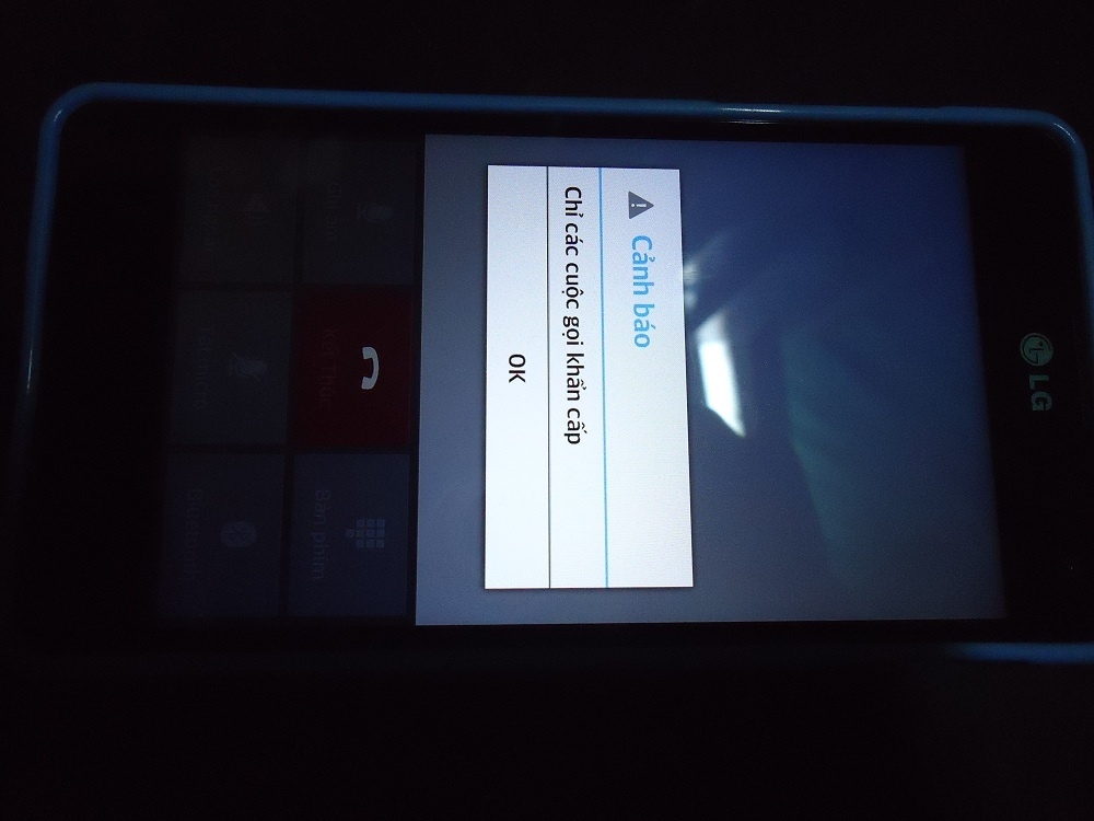

    R&D Test Tool flash F180K20N_00.kdz lỗi ko nhận đc driver (đã cài đầy đủ). Load thông tin phone 15% đứng báo
    "You can't continue the upgrade due to errors.\nFollow the order: (1)Separate the USB cable and battery from the phone; (2)Connect the battery; \n(3) Connect the USB cable to the phone.\n(4)Press the power button on the phone for 3~5 seconds. When the phone is on,\npress the '[Restart]' button for upgrade.\nGo to LG Mobile home and read notices about upgrades.\nTo finish the upgrade, press the 'Finish' button. (_CheckPhoneType() Error)"
    Thỉnh thoảng flash được thì nó chạy mãi đến ~55-60p rồi lên lại rom cũ (nghĩa là rom lúc root nhầm lần thứ 2 - SuperUser ko có tác dụng)
    Làm gì cũng chả đc. Imei ko có.

    Bác lấy 1 máy LG khác mồi cho qua đoạn check modem sau đó kdz về rom stock, bác root 2 lần mất imei về stock lại là lại có thôi ạ

    ặc, help! định up rom cho đứa bạn, vừa chạy cái LG ROOT PACK này, bị mất imei như của chủ topic. các bác giúp em vụ này với
