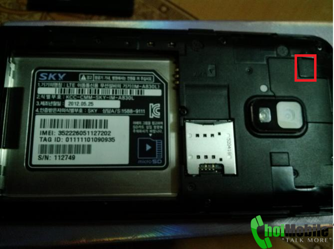

    Mình từng bị vấn đề Loa của A830L- nghe gọi nhỏ - phải ấn chuyển qua loa ngoài mới nghe được nhưng tiếng chỉ nhỏ như loa trong, ức chế vãi.
    Con này em mua ở dienthoaisky.info bảo hành 1 năm đàng hoàng.
    Khi bi lỗi này mình mới dùng nó được 6 tháng, đem ra bảo hành thằng bảo hành nó bảo sửa con này hết 900k (dcm). Mình bảo "con này mua ở đây đấy". Vậy là nó nhận bảo hành. hẹn 1 tuần sau trả máy.
    sau 1 tuần mình gọi nó (tên nó là Sơn phụ trách kỹ thuật của dienthoaisky.info) bảo máy mình hỏng loa rồi phải thay.
    Hôm sau mình gọi thì nó bảo gửi HCM bảo hành, thế là nó cho mình chờ thêm 1 tuần nữa.
    1 tuần sau mình gọi nó bảo là " anh kỹ thuật đi ra ngoài rồi "
    sau đó mình dùng máy bàn gọi thì thằng kỹ thuật nghe máy. Khi đó mình bực lên rồi nói nó là làm ăn không uy tín, để máy khách hàng treo 2 tuần, xem lại chất lượng dịch vụ đi... bla bla .. thế là nó hẹn hôm sau đến lấy.
    Hôm sau đến lấy lúc đó nó mới mở máy ra hý hoáy gì đó, lắp vào lại nghe gọi to bình thường.
    3 ngày sau bệnh cũ tái phát, chán chả thèm đem bảo hành nữa. Mình quyết định bỏ luôn 6 tháng bảo hành còn lại mở nó ra xem như thế nào.
    Nhận thấy loa nhỏ là khi vặn chặt cái vít ở góc trên bên trái nó làm vênh bảng mạch đúng điểm tiếp xúc với Loa, => nới lỏng vít là dc.
    tuy nhiên nới lỏng vít cũng chỉ đc vài hôm thấy hiện tượng lúc to lúc nhỏ, không ổn định nên mình chèn 1 miến cao su mỏng vào góc chữ L ngược cạnh loa rồi vặn chặt vít lại.
    từ đó đến nay dc 3 tháng rồi, loa nghe gọi to như loa phường.

    Tháo máy ra thì không chụp dc nên mượn tạm bác google.
    bạn tháo nốt cái vỏ nhựa ra rồi đặt miếng cao su mỏng phía dưới cái góc mình khoanh mầu đỏ (không cần nhấc mạch lên nhé). sau đó lắp vỏ nhựa và bắt vít lại là được
  16. HAT
    HAT
    9/4/13
    29
    29
    sorry mình không nói rõ phải tháo vít, tung cái mặt sau ra bạn ạ :d (vì thế mới rách tem bảo hành chứ bạn:D )
