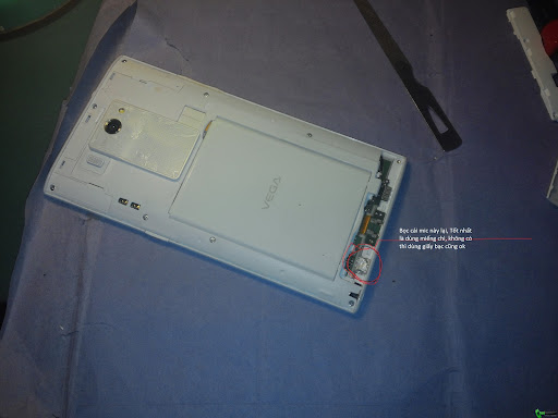

    Một siêu phẩm của Pantech mới xuất hiện đã gặp những lỗi không tương thích với tần số sóng ở VN. Xuất hiện tiếng hú như dòng 840s.

    Bác chỉnh tẹt ga vẫn Hú bác nhé. Em bán cỡ 50 con này rùi ạ. :D:D:D tháo cái đít nó r up miếng kim loại vào mic. Cái này là do bọn Sky thiết kế ngu qua angten làm ngay ở chỗ mic nên bị nhiễu. Để chống nhiễu tốt nhất thì dùng miếng chì. Không thì giấy bạc cũng ok. Tí em up ảnh lên cho mọi người xem ợ

    Em đang nói 860 cơ ạ, chứ 840 thì nó lâu roài em nói làm gì ợ

    Bác đợi em chút. sáng nay đông khách quá em chưa up lên được ợ. Dễ thôi mà . :D:D

    Cái diên đàn này khó up ảnh quá các bác ợ. Em up mãi không được, Làm tương tự như 840 thôi. Không phải tháo toàn bộ máy chỉ tháo phần nắp đít nó thôi mà
