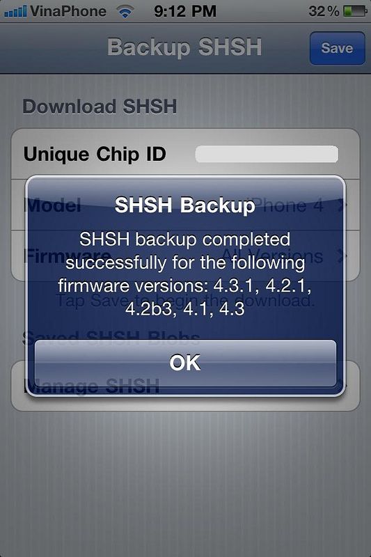

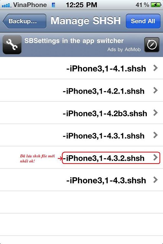

    Hình minh họa các shsh đã được lưu trên Cydia​
    Nếu máy iDevice của bạn trước đây chưa từng gài Cydia (jb), chưa từng dùng TU để lưu SHSH thì khi vào Cydia lần đầu, nó sẽ hiển thị dòng "Make my life easier, thanks!", Cydia sẽ lấy SHSH từ Apple Server và lưu cho bạn trên Server của Cydia một khi bạn ấn vào dòng chữ đó.​

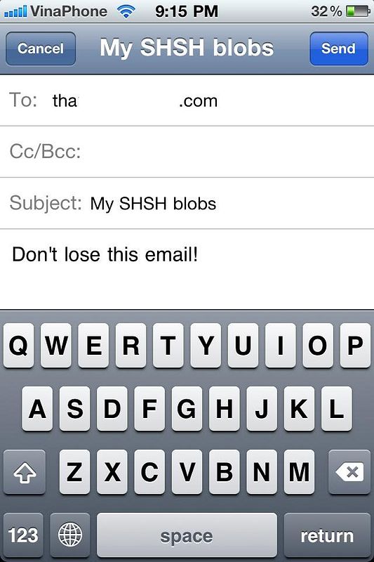

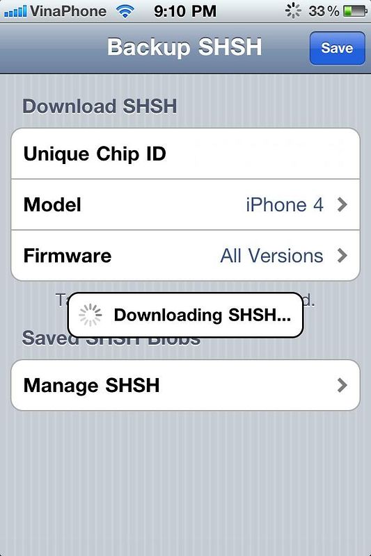

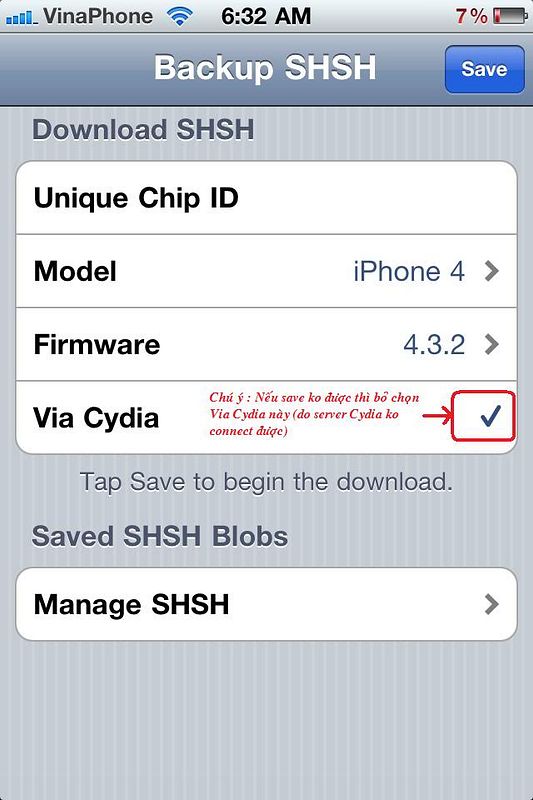

    B. Dùng iSHSHit
    Đây là phần mềm mới release của BigBoss AE TT cần cài đặt nó vào sau jaibreak và thực hiện lấy SHSHs file trực tiếp ngay trên iphone để ko phải ân hận vì quá trễ....!
    Tất nhiên nó còn có thêm tiện ích gởi SHSHs file qua email để Bạn có thể lưu trữ nó ở đâu đó ngoài iphone :D
    Chỉ cần vào Cydia - Bạn search iSHSHit sẽ thấy file ngay để Install hoặc down file deb bên dưới để cài đặt cũng được.

    Cách lấy File trong iSHSHit trên iphone nếu Bạn không gởi nó qua email, sử dụng I-FunBox hoặc iFile, hoặc iPhone PC suit, v.v.v

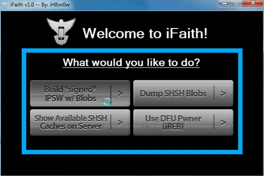

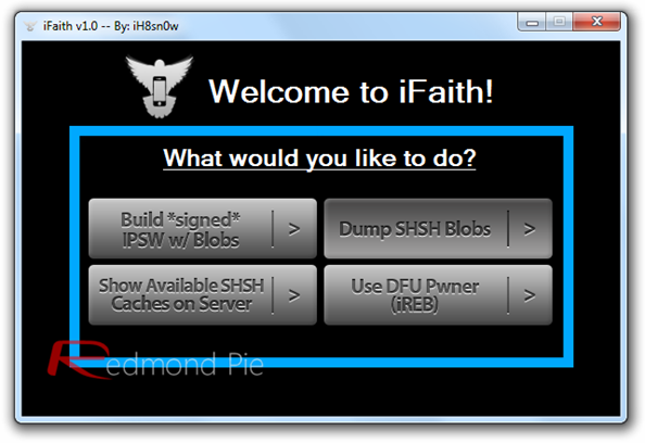

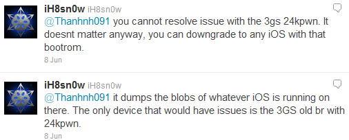

    C. Dùng iFaith lưu shsh iOS hiện tại trên iDevices khi Apple đã CLOSE
    iFaith là tool mới được phát hành hôm nay do iH8sn0w phát triển, nó cho phép chúng ta save shsh file bằng cách trích xuất SHSH Blobs (exploiting with Limera1n & Uploading - Scanning iBSS,iBEC v.v.v) cho iOS hiện tại trên thiết bị iDevices của Bạn.
    Nó hoạt động khác so với TinyUmbrella và iSHSHit do 2 tool này hoạt động bị giới hạn có nghĩa các tool này chỉ save được SHSH file khi Apple còn cho phép Sign nhưng với iFaith thì khác.
    Vậy lợi ích của nó mang lại là gì cho chúng ta?Tất nhiên là rất cần cho những ai chưa kịp lưu shsh file cũ mà Apple đã release iOS mới (họ sẽ close iOS cũ) dẫn đến việc không thể restore iOS hiện tại trên máy chúng ta đang dùng nếu bị trục trặc hay ăn táo.
    Vì thế tool này được phát hành nhằm giúp chúng ta save shsh trực tiếp với thiết bị đang chạy iOS đó khi Apple đã close không cho save nữa.
    Không những thế công cụ này còn giúp chúng ta build lại IPSW bằng chính SHSH Blobs đã được save trước đó với iFaith.Tất nhiên firmware (IPSW) được build ra sẽ không bị nâng Baseband-BB (giữ lại BB cũ) giúp các Bạn restore lại fw và dùng tool để unlock (nếu tool unlock đã update hỗ trợ BB của Bạn)
    Thanks to iH8sn0w và iH8sn0w's Team đã tạo tool!
    Hiện tại iFaith tool chỉ mới có cho HDH WIN thôi và MAC chưa có nên AE sử dụng MAC chắc phải đợi thêm thời gian nữa hy vọng sẽ có.Tất nhiên tool sẽ update ver liên tục cho phù hợp với thực tế iOS (ver hiện tại v1.4) nên sẽ có update nếu iH8sn0w nhận phản hồi lỗi từ người dùng!
    iFaith is the first public SHSH Dumper that dumps the SHSH blobs for the current iOS revision running on your iDevice.
    * Dumps SHSH Blobs
    * Build *signed* IPSW with dumped SHSH blobs
    * Submits dumped SHSH blobs to remote server for backup.
    Devices Supported
    • iPhone 3G
    • iPhone 3GS
    • iPhone 4 (full)
    • iPod Touch 3G
    • iPod Touch 4
    • iPad 1G
    • Apple TV 2
    Chỉ cần chạy tool và làm theo y/c + hướng dẫn của nó Bạn sẽ save được shsh file iOS trên máy mình đang sử dụng thôi :)
    Hướng dẫn bằng hình ảnh về iFaith trong quá trình Dumps SHSH Blobs :
    B1 : Download iFaith bên dưới bài

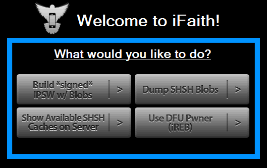

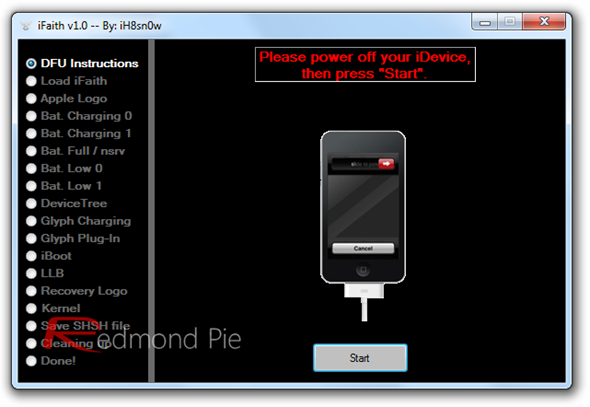

    B2 : Chạy iFaith và click chọn "Dump SHSH Blobs"

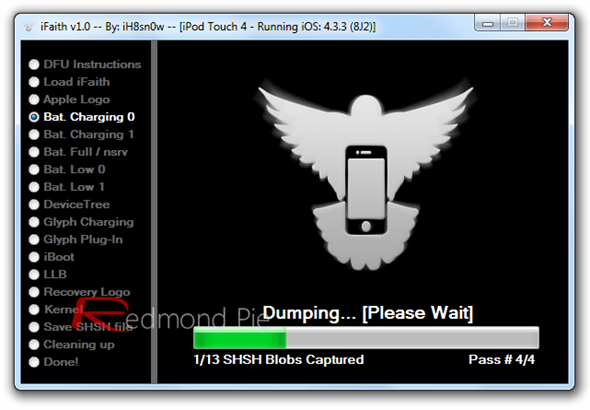

    B3 : Nhấn nút Process -> tiếp tục cho đến khi iFaith y/c đưa máy về DFU mode
    B4 : Làm theo hướng dẫn của iFaith để đưa máy về DFU mode cho đúng
    • Giữ nút Home và Power trong 10s
    • Thả nút Power ra nhưng vẫn tiếp tục giữ nút Home khoản hoơn 10s nữa
    • Máy đã vào DFU mode và iFaith thông báo bắt đầu chạy chương trình

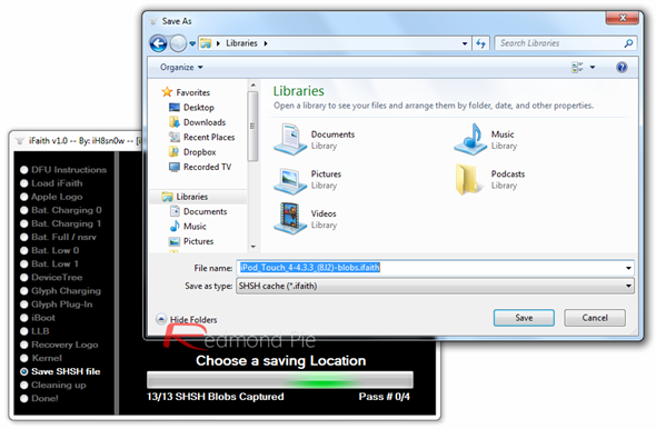

    B5 : Quá trình chạy kết thúc, iFaith thông báo y/c Bạn save shsh blob đã extract được vào thư ..̣c mà Bạn thiết lập.
    iFaith sẽ tự động save file vừa lấy được lên Server.
    Vậy là Bạn đã có shsh blob file và có thể thực hiện restore lại iOS với file vừa save xong :)

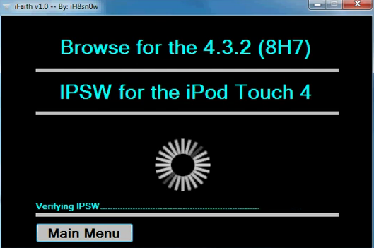

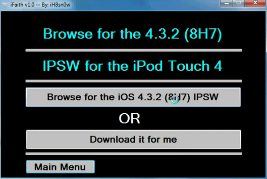

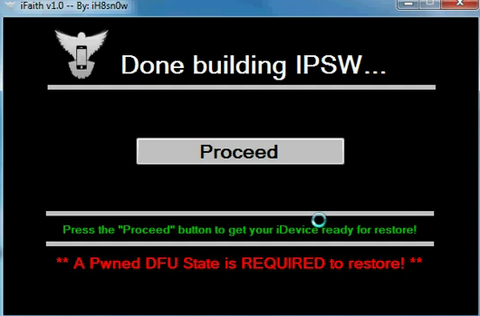

    Tiến hành build firmware (IPSW) sau khi đã có shsh blobs file như sau :

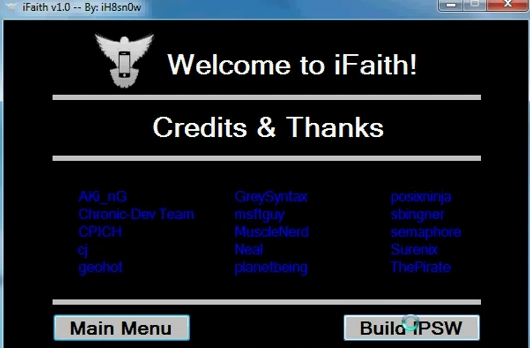

    B1 : Chạy lại tool iFaith click chọn Build *Signed* IPSW w/Blobs

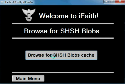

    B2 :Browse đến SHSH Blobs file để cache, nếu có shsh file của TU thì lúc tool y/c file name các Bạn nhìn qua góc phải mặc định mục này là iFaith SHSH files (*.ifaith) -> Click vào nó để chuyển qua TU SHSH files (*.shsh)
    Hình browse ifaith shsh blobs :
    Hình browse TU shsh blobs :
    B3 : Browse đến iOS mà Bạn đã down về trước đó để iFaith check IPSW

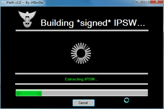

    B4 : Tool sẽ tự động chạy để Veryfying IPSW với shsh blob đã có
    B5 : Quá trình Veryfying IPSW với shsh blob thành công thì Bạn chọn tiếp Build IPSW
    B6 : Quá trình build IPSW với shsh blob đã có tiến hành
    B7 : Tool sẽ tự động chạy để Veryfying IPSW với shsh blob đã có
    B8 : Kết thúc và Bạn đã có file IPSW với shsh blob signed ok, có thể tiến hành restore firmware bình thường bằng iTunes.
    File được build này Bạn có thể chép để ngoài desktop cho thuận tiện thực hiện restore.
    Đưa iphone về DFU mode bằng tay để thực hiện Restore iPhone với firmware đã tạo được hoặc dùng sự hỗ trợ của iREB để vào DFU mode mà Restore để tránh lỗi 160x
