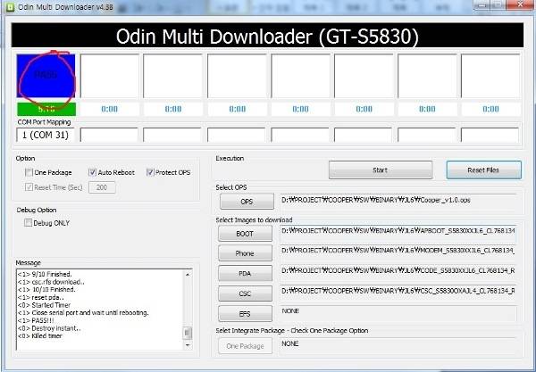

    • Bước 1 Cài FW 2.3.6-S5570XWKTN
    -Các bạn chạy chương trình Odin Multi Downloader mà hồi nãy tải về và chọn như sau
    (Lưu ý là các bạn dùng mấy file trong thư mục giải nén từ file "FW 2.3.6-S5570XWKTN.rar" nhé 6cool_surrender.gif - Click OPS và chọn file TASS_v1.0.ops
    - Click BOOT và chọn file: APBOOT_*********x_***...._user_low_true.tar.md5
    - Click Phone và chọn file: MODEM_*********x_***...._***xx.tar.md5
    - Click PDA và chọn file: CODE_*********x_***...._***xx_user_low_true.tar.md 5
    - Click CSC và chọn file: CSC_*********xx_***......_***xx_user_low_true.tar. md5
    - Bây giờ bạn cần chuyển điện thoại về chế độ Downloading bằng cách. Tắt điện thoại đi,nhấn tổ hợp nút HOME+NGUỒN+VOLUME - để đưa điện thoại về chế độ Downloading. Khi bạn thấy hình chú Android cần xẻng là đúng rồi. tiếp theo kết nối điện thoại với máy tính bằng cáp USB đi kèm khi mua máy.
    - Nhìn vào ứng dụng ODIN thấy dòng "Com Port Mapping" phía dưới sáng lên kết nối màu và là ok. Bây giờ trên phần mềm ODIN nhấn nút "Start" và chờ trong vòng khoản 5 phút để chương trình nâng cấp.
    Sau khi xong thì trên màn hình ô đầu tiên hiển lên màu xanh và có dòng chử "PASS" hiện lên là ok. Tháo dây cáp ra và khởi động lại máy.
    - Lần đầu tiên khởi động có hơi lâu 1 chút nên kiên nhẫn chờ nhé bạn. Khi vào máy nếu không thấy ngôn ngữ Tiếng Anh thì nhấn vào Menu/ Settings/ di chuyển đến dòng chọn ngôn ngữ và chọn lại tiếng Anh. Không có tiếng Việt đâu nên các bạn khỏi tìm tiếng Việt nhé.
    - Xong bước này là máy của bạn đang chạy rom 2.3.6 rồi đó nhưng chưa có tiếng việt :p

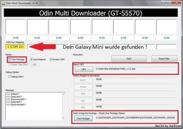

    - Các bạn reset file chương trình Odin bằng cách bấm vào nút Reset file và chọn như sau
    (Lưu ý là các bạn dùng mấy file trong thư mục giải nén từ file "FW tieng viet 2.3.6 - S5570DXKT6.rar" nhé ):
    - Tiếp theo các bạn tích vào ô One package và click nút One package và chọn file : S5570DXKT6_S5570OLBKT3_S5570DXKT4_HOME.tar.md5
    - Bây giờ bạn cần chuyển điện thoại về chế độ Downloading bằng cách. Tắt điện thoại đi và đưa điện thoại về chế độ Downloading rồi lại kết nối điện thoại với máy tính qua cáp nhé .
    - Xong vậy là máy của bạn đã có ngôn ngữ tiếng việt rùi đó --
