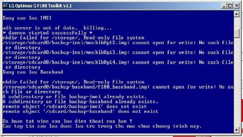

máy em không backup được imei và baseband

    êm chạy toạn báo lỗi này hix
    em dùng phần mềm F180_toolkit

    Cái đó là do bạn chưa bật USB Debugging. Bạn phải bật thêm Unknow sources nữa
    Hoặc bạn dùng cái này để back up imei
    http://www.mediafire.com/download/iy0rhx8yv7lkvlb/IMEI_Backup_Restore.zip
    Điện thoại để chế độ USB Debugging rồi cắm vào máy tính, chạy file backup.bat. Chạy xong máy khởi động lại sẽ xuất hiện thêm folder backup-imei .Trong thư mục backup-imei phải có 3 file, lưu giữ 3 file này là ok
