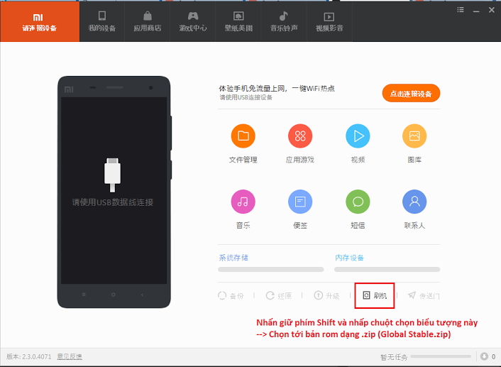

    + Bước 1: trên máy tính cài đặt chương trình Mi PC Suite phiên bản Trung Quốc mới nhất
    Link download: Ấn vào đây.
    + Bước 2: tắt nguồn điện thoại hoàn toàn --> nhấn giữ phím Tăng âm + nguồn (Power & Volume + ) để vào chế độ Sideload. Ghim cáp --> Mở Mi PC Suite --> Nhấn giữ phím Shift trên bàn phím và nhấp chuột chọn biểu tượng như trên hình --> Chọn tới bản rom .zip
    Link rom: Ấn vào đây.

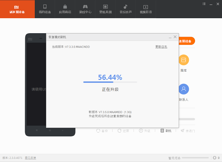

    + Bước 3: Chờ khoảng 30 phút để tool nạp rom. Trong thời gian này các bạn không cắm các loại cáp khác.

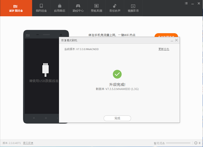

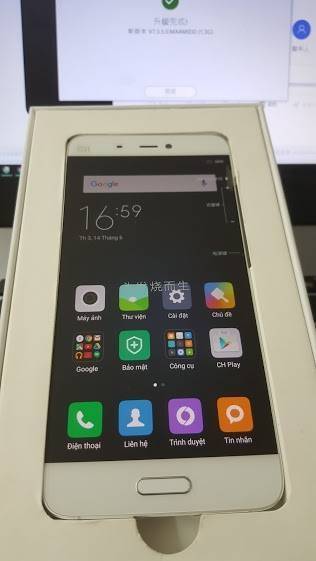

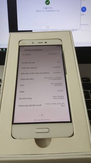

    Sau đó máy sẽ tự khởi động lại và đã được cài đặt Tiếng Việt!
    Dưới đây là 1 số hình ảnh khi up thành công.
