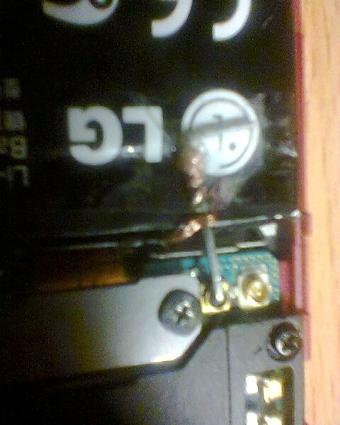

    Tình hình em G của e bị lỗi chíp gps, chả bắt dc gì, đau đầu nhìu ngày e đã nghĩ, nó có cái anten mà chả làm gì, sao o thử làm anten gps, hê. Trước đây o bắt dc gì cả, giờ làm xong bắt khoảng 3s dc 6 vệ tinh,dù tín hiệu o tốt lắm. Nhưng đáng tiếc lắp nắp lưng vào lại kém đi. Có lẽ do e chưa cố định dc chính xác cái phần mod thêm. Bscs nào vào góp ý kiến,lỗ socket nhỏ quá, o nhét cái j cứng dc, cái mềm thỳ o cố định. Còn làm ntn các bác có thể than khảo như sau
    Mod gps:
    Tháo lắp lưng, nhìn bên cạnh chỗ ốc pin có 1 cái socket mà lỗ nhỏ xíu (nhỏ hơn lỗ chọc sim nhìu), đấy là socket gps, các bác lấy j thỳ lấy cắm vào, miễn sao nó tiếp xúc được cái miếng đồng trong lỗ, rồi, cố định lại( e lấy băng dính dính) ,luồn dây điện nhỏ với cái bác vừa cố định ấy, luồn dưới main nhé, o sẽ o lắp được miếng nhựa trên main, nối vs đầu trên của anten( chỗ sát jack tai nghe). Rùi gọt mặt trong cái nắp nhựa chỗ jack tai nghe đi tí,o thỳ tí lắp nắp lưng vênh vỡ tan cái kính phía lưng. Xong rồi, các bác lắp lại máy thưởng thức thôi. Ảnh mai e sẽ bổ sung sau.
    Mod 3g:
    Các bác nhìn bên phải hông cái pin ý, có cái socket mà bên cạnh là dây lấy tín hiệu ý, cái đấy là socket sóng mạng đấy, các bác làm như trên, cũng nối vs anten,đảm bảo sóng khỏe, cả nơi tín hiệu yếu ( thực ra e chưa làm vì thấy sóng chỗ e cũng ổn) hehe.

    Các bác cứ lo, chạm tí thỳ nó sập nguồn, tháo pin lắp lại là xong, lo j, hi hi,

    Tks bác quan tâm, để tăng cường sóng còm có thể lấy dây đồng( loại nhỏ có sơn cách điện nhé, quấn vài vòng xung quanh khay pin, cái khay pin to lam, cuốn dc 3 4 vòng đấy, 1 đầu đấu vào cái miếng đồng nhô lên chỗ gần camera ý bác, đảm bảo căng đét nhé

    Bác làm thế nào, cắm đúng lỗ ấy o? Phải cho bó tiếp xúc được ấy, e làm cáu dc ngay, dù tín hiệu yếu nhưng còn bắt dc

    wifi thỳ bác chỉ cần lấy dây đong quấn vào 1 trong các cực nhô ra ở phía trên bên trái cạnh camera rồi nối vào anten là dc nhé,

    Cũng thế nà bác, cái cực đầu tiên cạnh camera đấy, e o tìn dc cụm thu sóng chính, chỉ tìm dc cụm thu phụ thôi
