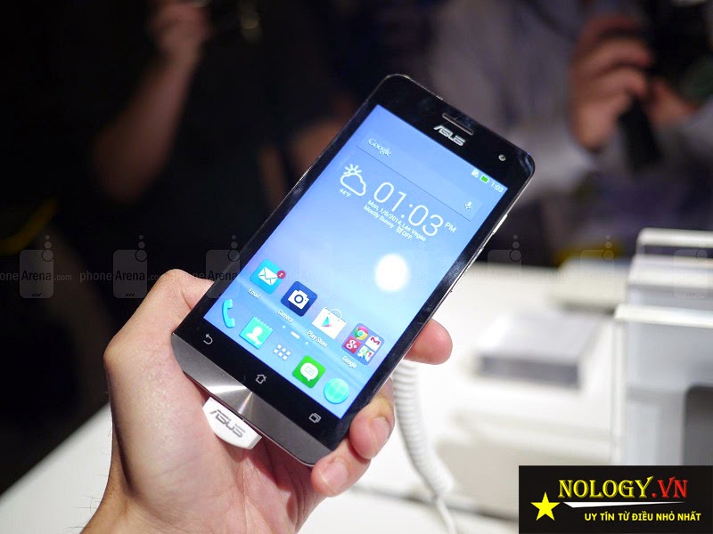

    Asus ZenFone 5 với khá nhiều điểm cộng trong mắt người dùng hiện nay, mới mức giá bán ra hợp lý với túi tiền người dân cộng thêm những điểm tốt cả về phần cứng lẫn phần mềm khiến người dùng hài lòng hơn. Asus ZenFone 5 là một smartphone có kích thước màn hình lớn 5 inch, màn hình cảm ứng siêu nhạy, bộ nhớ trong tuy không cao nhưng có thể mở rộng lên tới 64Gb, cấu hình tầm trung, cảm giác cầm trên tay khá chắc chắn mà giá cả lại phù hợp. Tuy nhiên máy có gặp phải một số lỗi như sau.

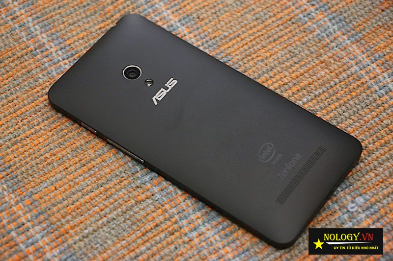

    Sau một thời gian sử dụng Asus ZenFone 5, khách hàng có phàn nàn rằng chất lượng mic, loa của máy có trục trặc, khi thực hiện cuộc gọi chỉ nghe thấy bên kia nói mà trả lời được.
    Nguyên nhân ở đây có thể do phần cứng hoặc phần mềm. Đối với hỏng phần cứng có thể do hệ thống cáp của mic đàm thoại chung với SIM kéo dài đến nửa chiều dài máy và đi qua nhiều nơi trên bo mạch nên rủi ro cao, hoặc do mic đàm thoại nằm ở vị trí dưới cùng của máy, dễ bị vào nước dẫn đến hư hỏng.
    Cách khắc phục:
    Bạn nên mang máy ra trung tâm bảo hành để nhân viên chạy lại phần mềm hoặc khắc phục, sửa lỗi phần cứng(nếu còn bảo hành)

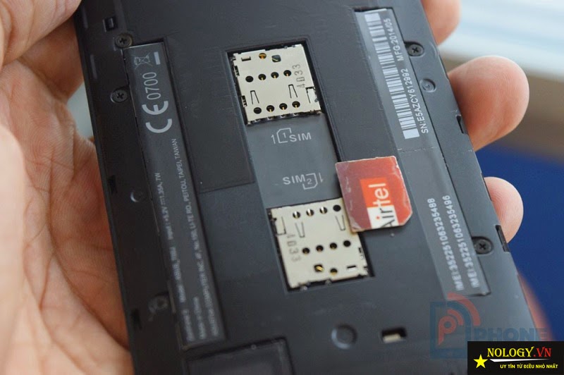

    6, Gãy chân SIM trên Asus ZenFone 5
    %2F-SAmsoSpRa1I%2FVSCiib81QdI%2FAAAAAAAABjc%2Fl70tvJPimdY%2Fs1600%2FAsus-zenfone-5-thay-chan-sim.jpg
    Do cấu trúc chân SIM của Asus ZenFone 5 khá mỏng manh nên tình trạng gẫy chân SIM xảy ra rất nhiều. Cách khắc phục duy nhất là bạn thay chân SIM mới.

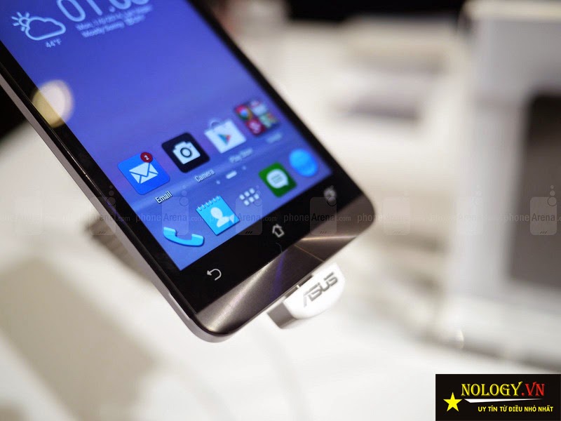

    Asus ZenFone 5- Lỗi màn hình bị tối
    Màn hình đang sử dụng bị tối, không hiển thị rõ một góc màn hình hoặc bị nhòe hình. Nguyên nhân có thể do bị tác dụng lực lên màn hình ví dụ như bạn để trong túi quần và nhỡ ngồi vào, hay do va đập, rơi vỡ và chịu lực tác động từ mặt trước.
    - Cách khắc phục: Nếu không có dấu hiệu tác động lực từ bên ngoài thì bạn sẽ nhận được chính sách bảo hành từ trung tâm để sửa, thay màn hình.
