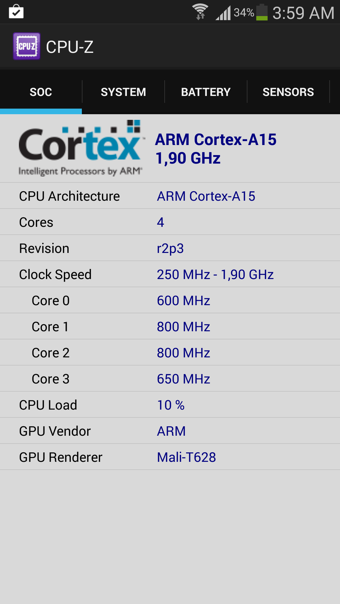

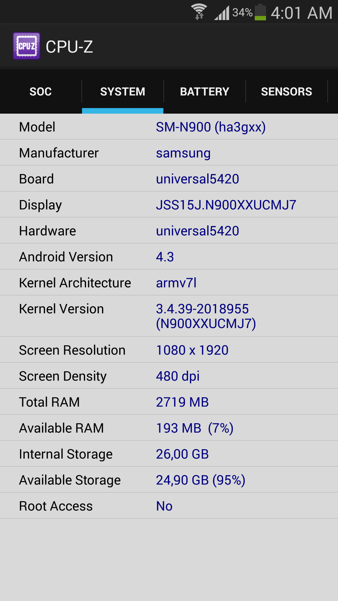

    E mới mua dc con note3. Nhưng mà e kiểm tra thấy nó chạy chip arm-15 cortex 1.9, nhug e đọc quảng cáo thì nó bảo là 8 nhân, khi đó e check chỉ dc 4 nhân.. e có chụp lại screen . Các bác có thể xem cho e máy xịn hay máy dựng nhe.e cảm ơn nhìu.

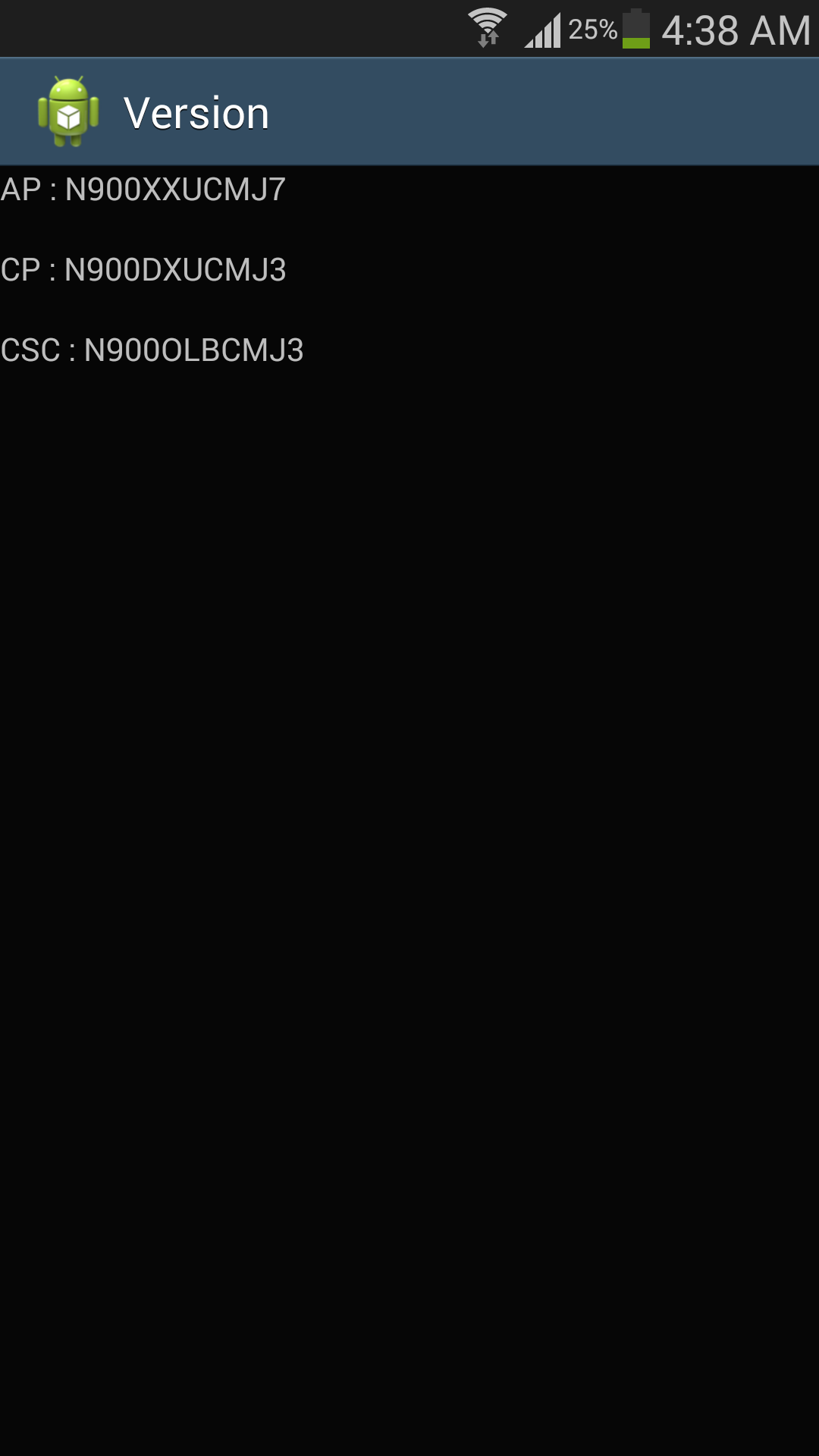

    Tiện đây cho e hỏi máy cua e xuất xứ từ nc nào ạ... e cảm ơn ạ..

    Chào bác, với các máy note 3 mã là N900 thì Samsung xử dụng chip 8 nhân Exynos do mình phát triển. Chíp này gồm có 2 chip 4 nhân chạy độc lập: 1 chip 4 nhân tốc độ 1.9GHz và 1 chip 4 nhân tốc độ 1.7GHz
    Trong các ứng dụng thông thường chỉ có chip 4 nhân 1.9Ghz hoạt động như bác thấy khi check bằng CPUZ, chip còn lại chỉ hoạt động trong các ứng dụng đồi hỏi xử lý mạnh và đồ họa cao. Như vậy bác hoàn toàn yên tâm về số nhân như test nhé
    Để biết xuất xứ máy bác không nên căn cứ vào phần mềm, bác nên xem mã in trên tem dưới nắp pin xem mã là N900 và kèm ký tự nào đằng sau. Tuy nhiên có nhiều nước dùng chung 1 mã nên cũng chỉ khoanh vùng các nước nào thôi ạ.
    VD: Hàn quốc: N900L, N900S, N900K - HongKong: N900Z ...

    Theo mình biết thì máy này là hàng dựng, hàng chính hãng dùng chip octa hoặc snap dragon, đã cầm một chiếc s4 cấu hình như trên

    Chip Octa nó cũng gồm 2 chip 4 nhân mà bác
    http://en.wikipedia.org/wiki/Exynos
  6. dokyson
    Chip Octa là dùng 1 chip Arm-A15 tốc độ 1.9 đó em ơi:
    The LTE version of the Galaxy Note 3 uses a 2.3 GHz quad-core Snapdragon 800 chip, while the GSM version uses a 1.9 GHz octa-core Exynos 5420 (consisting of four 1.9 GHz Cortex-A15 cores and four 1.3 GHz Cortex-A7 cores) instead

    Em thấy cấu hình trên có nhiều điểm bất ổn so với cấu hình chuẩn:
    - 1080 x 1920 pixels, 5.7 inches (~386 ppi pixel density)
    - Quad-core 2.3 GHz Krait 400 (N9005, N9002)/ Quad-core 1.9 GHz Cortex-A15 & quad-core 1.3 GHz Cortex-A7 (N9000)
    -16/32/64 GB storage, 3 GB RAM
  8. dokyson
    Không hề bất ổn em ạ. Với mã N900 mà ko có LTEA thì nó dùng chip Exynos mà khi check nó chỉ hiện Quad-core 1.9 GHz Cortex-A15. Ngoài ra độ phân giải màn hình khi dùng CPUZ nó sẽ hiện 480dpi là chuẩn đó
