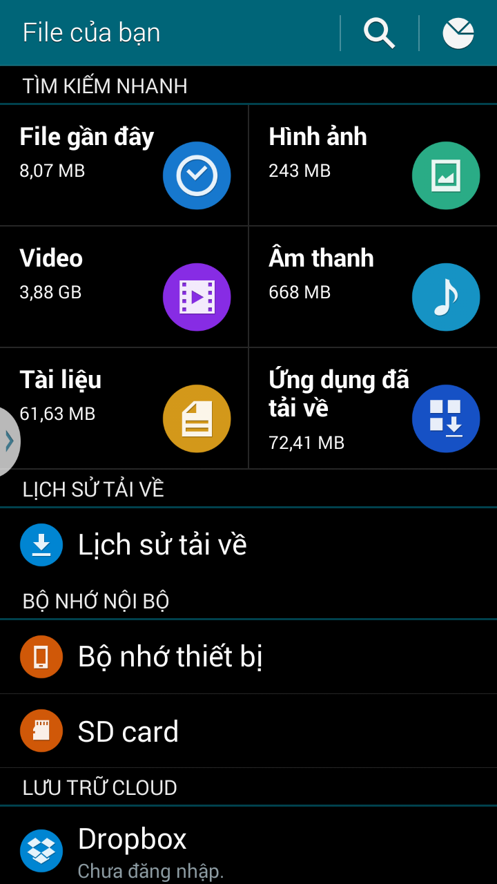

    NOTE2 HÀN (E250L 4.3 chạy rom 4.4 của N7105 với app và giao diện S5
    NOTE 2 HÀN QUỐC E250
    HƯỚNG DẪN UP ROM N7105 (XDA) CHO E250 HÀN QUỐC:
    Trước đây Note2 Hàn ( E250 K;L;S ) thường phải có Dev Việt cook rom, fix lỗi, hoặc edit lại rom để diện thoại Hàn phù hợp với nhu cầu sử dụng và nhà mạng VN. Đặc biệt, Note 2 Hàn vẫn còn ở rom 4.3 trong khi dòng Note 2 quốc tế đều đã lên 4.4. Qua thời gian sử dụng Note 3 Hàn và áp dụng thành công đối với việc up rom quốc tế cho Note3 Hàn . Sau thời gian tìm hiểu trên các diễn đàn và test thành công E250L (4.3 ) sử dụng rom cook N7105 ( 4.4 ) trên XDA để trở thành Note 2 Quốc tế ( 4.4 ) .

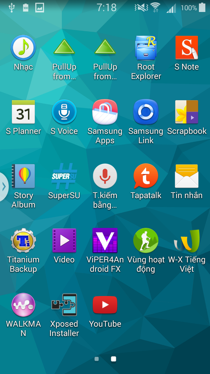

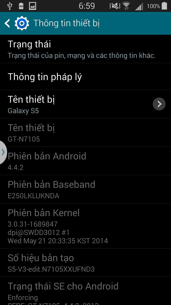

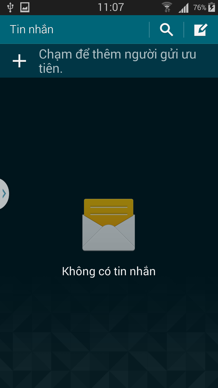

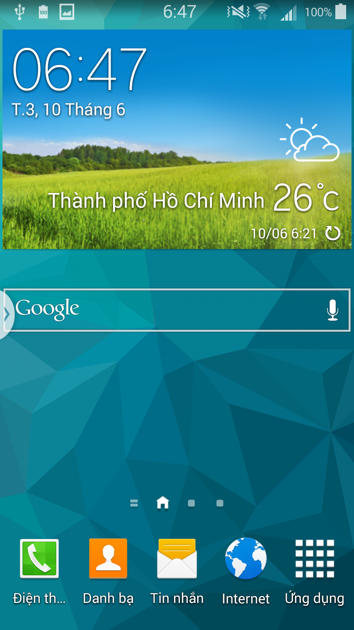

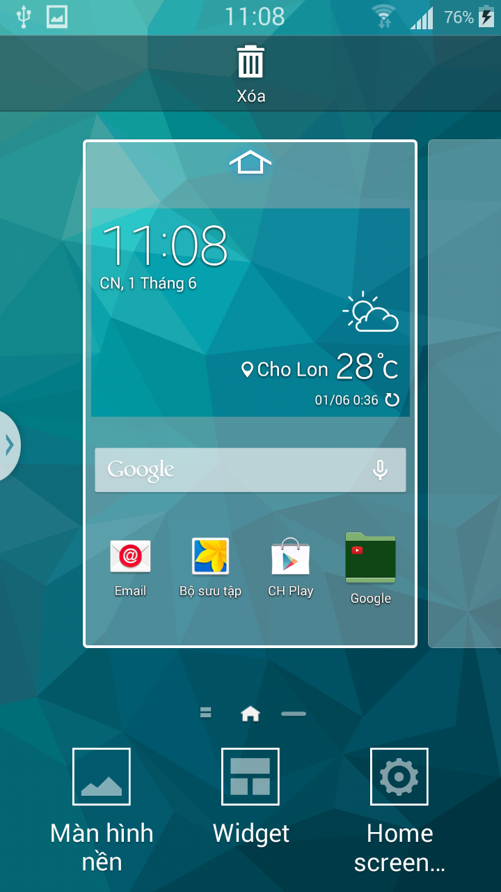

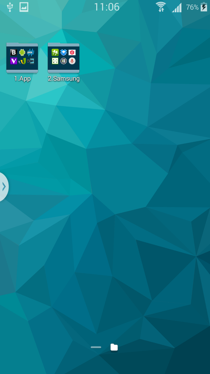

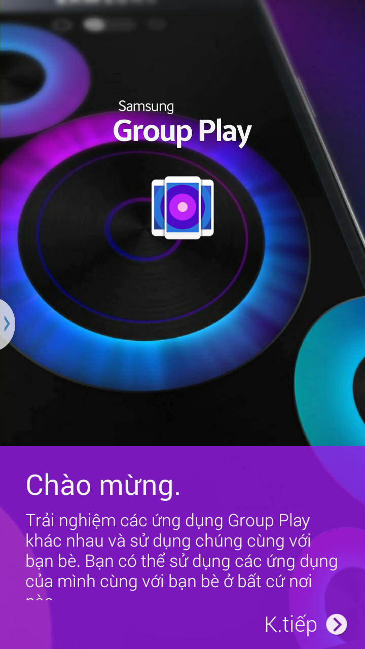

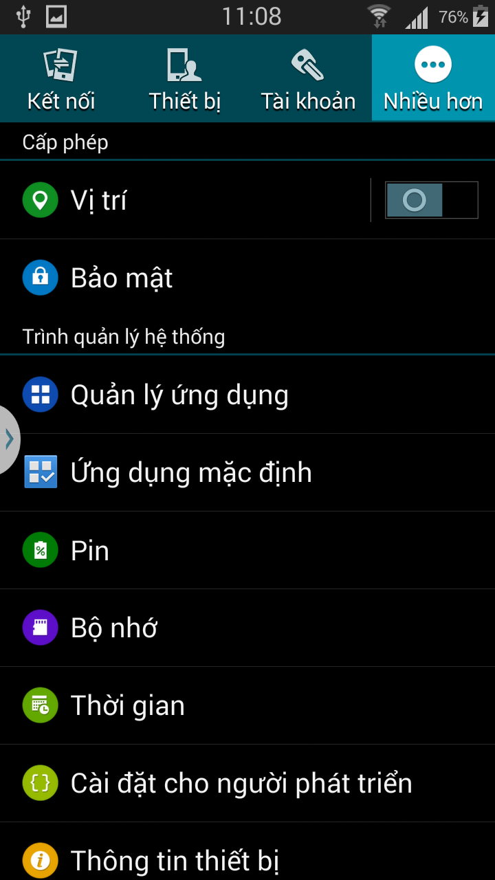

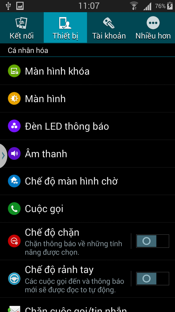

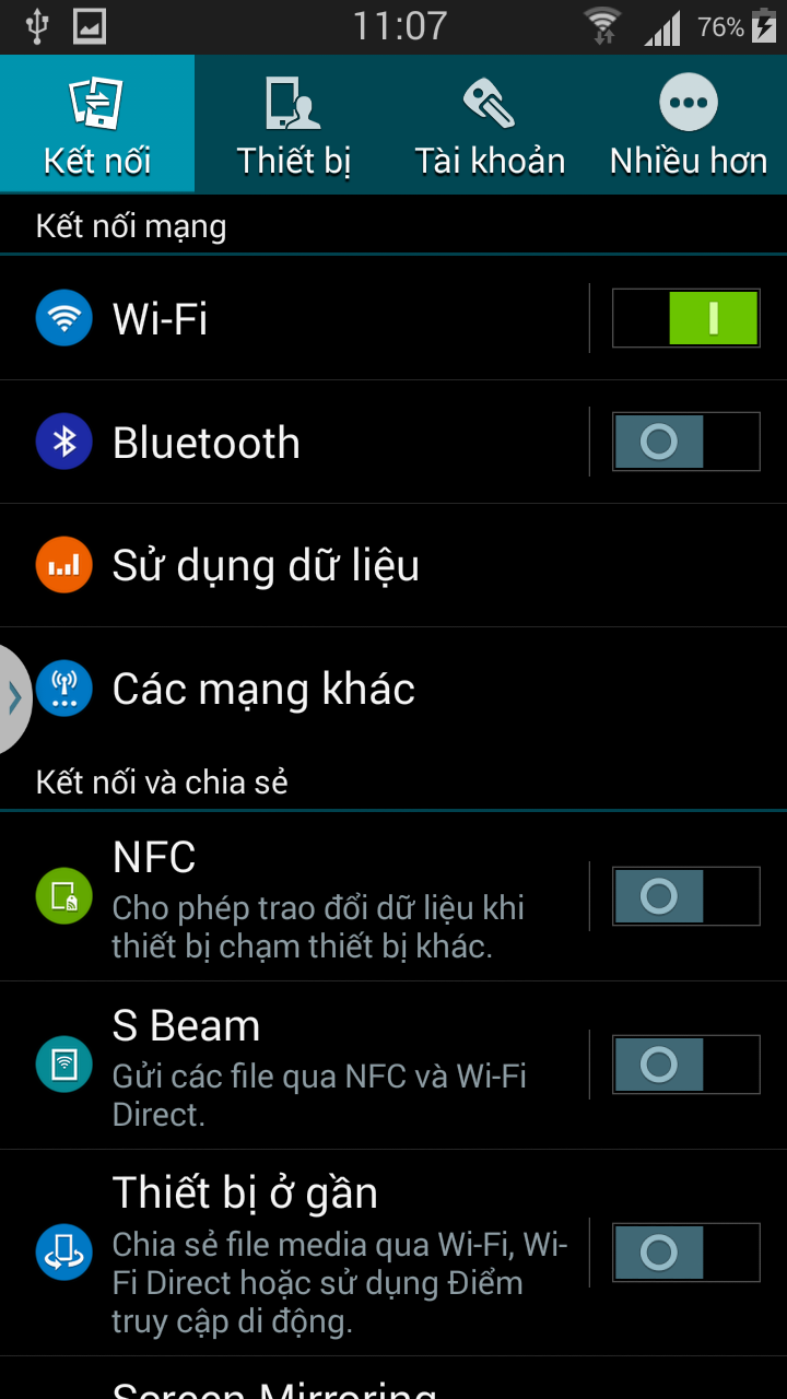

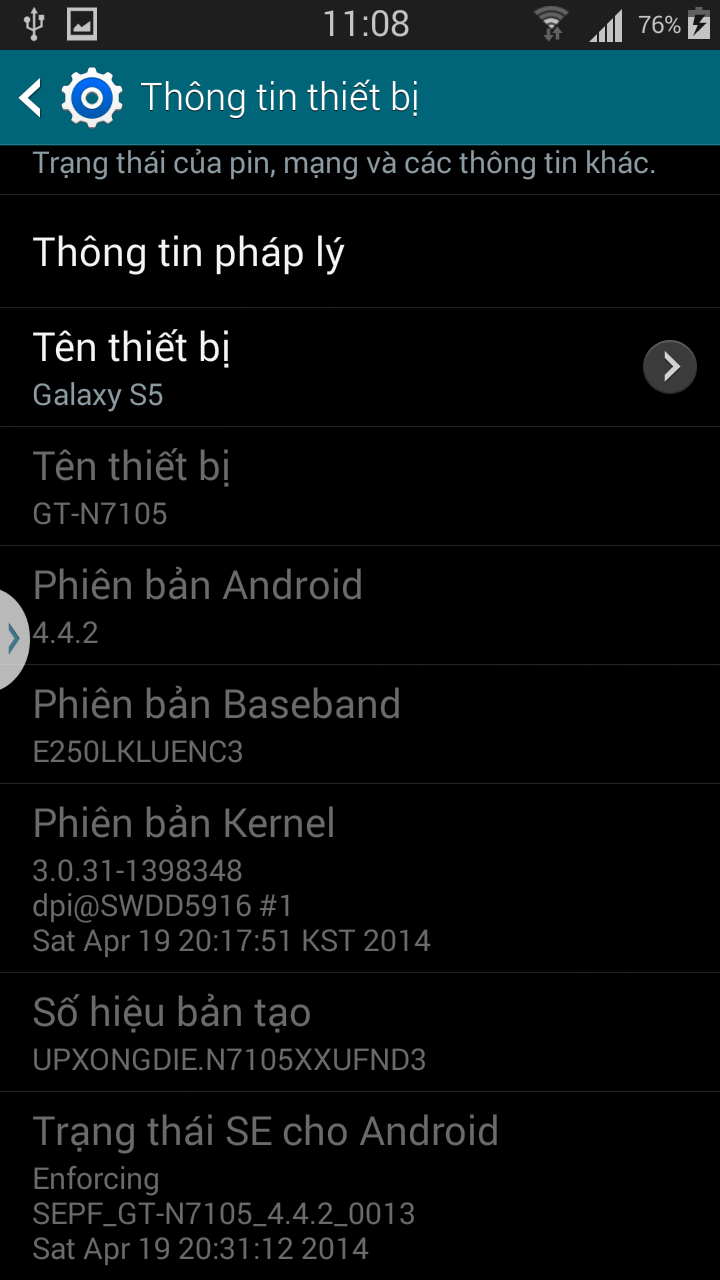

    2501998_Screenshot_2014-06-01-11-06-461.png 2502001_Screenshot_2014-06-01-11-07-131.png

    S5-V3- Edit.
