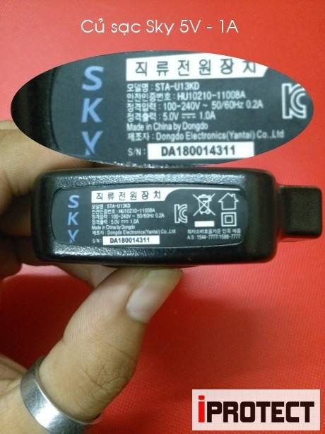

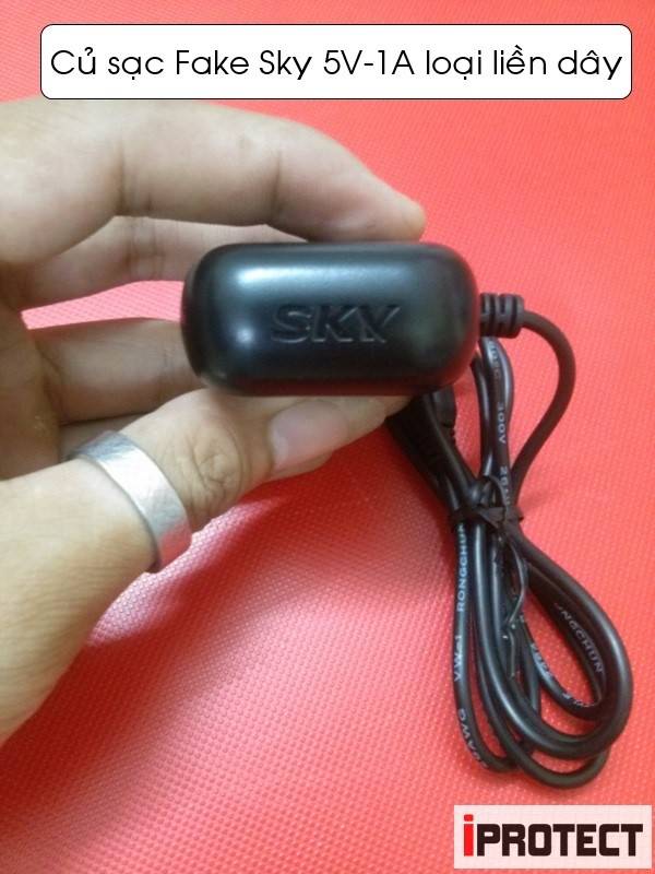

    Nhìn bề ngoài củ sạc Sky XỊN và Fake

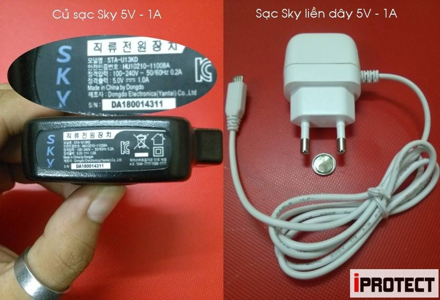

    Rất khó để phân biệt khi nhìn 2 củ sạc Sky liền dây 1A vẻ bề ngoài

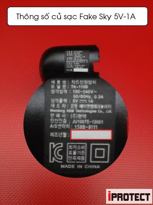

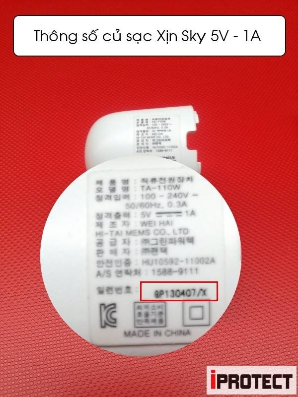

    Xem thông số kỹ thuật để thấy sự khác nhau giữa 2 loại sạc
    Sạc Fake không có mã số sản phẩm trên thông số
    Sạc XỊN có thông số mã sản phẩm đầy đủ

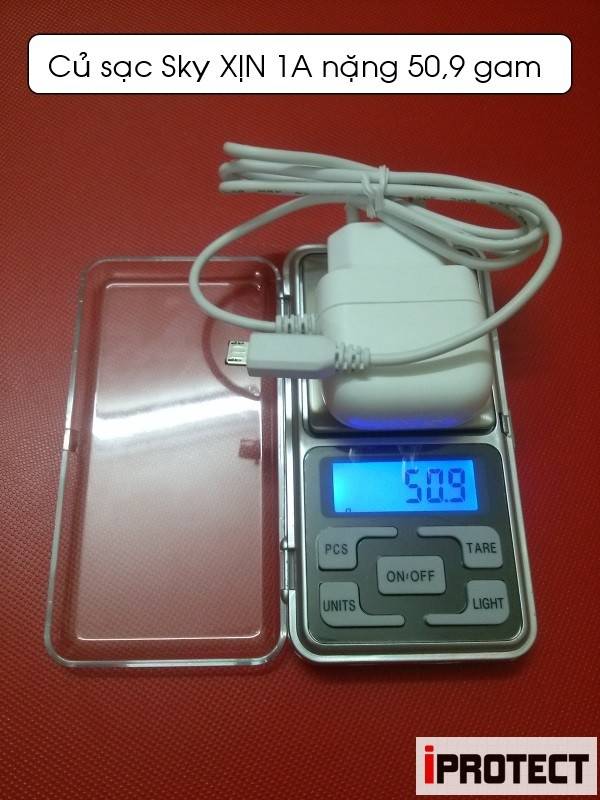

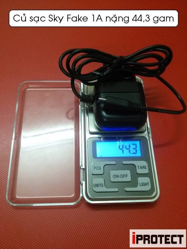

    So sánh khối lượng 2 loại củ sạc trên cân tiểu ly​
    Sạc Sky liền dây 1A XỊN có khối lượng nặng hơn so với củ Fake

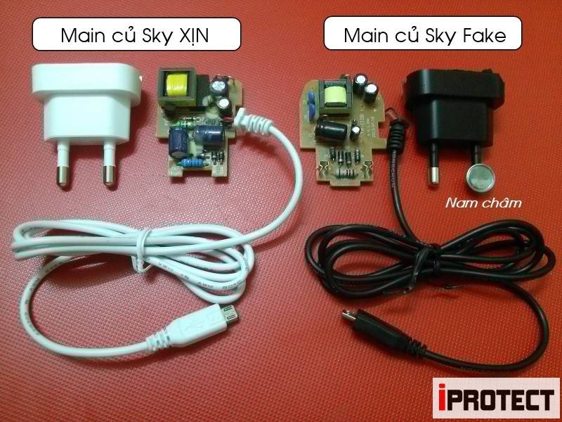

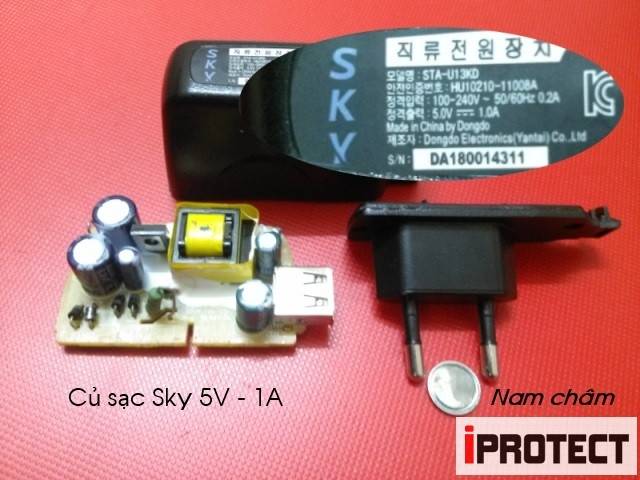

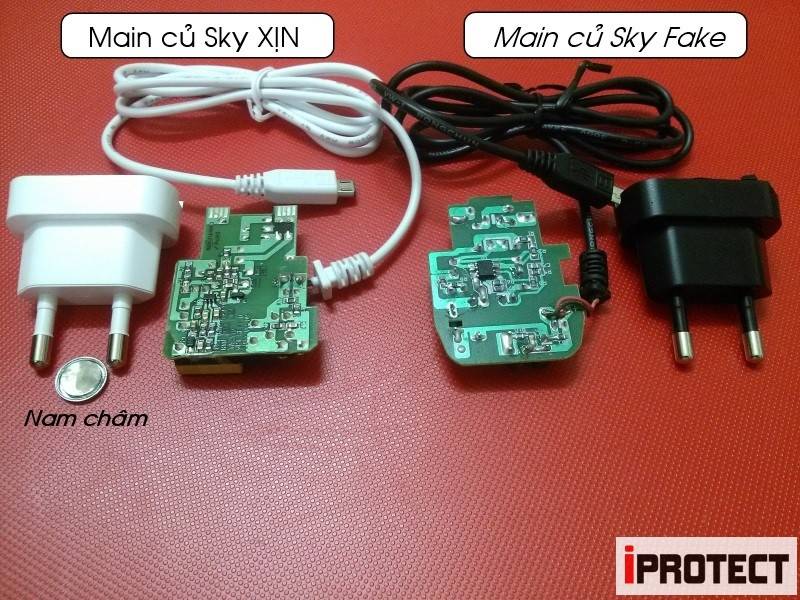

    So sánh main bên trong của 2 loại củ sạc để thấy rõ sự khác nhau về linh kiện cũng như chất lượng

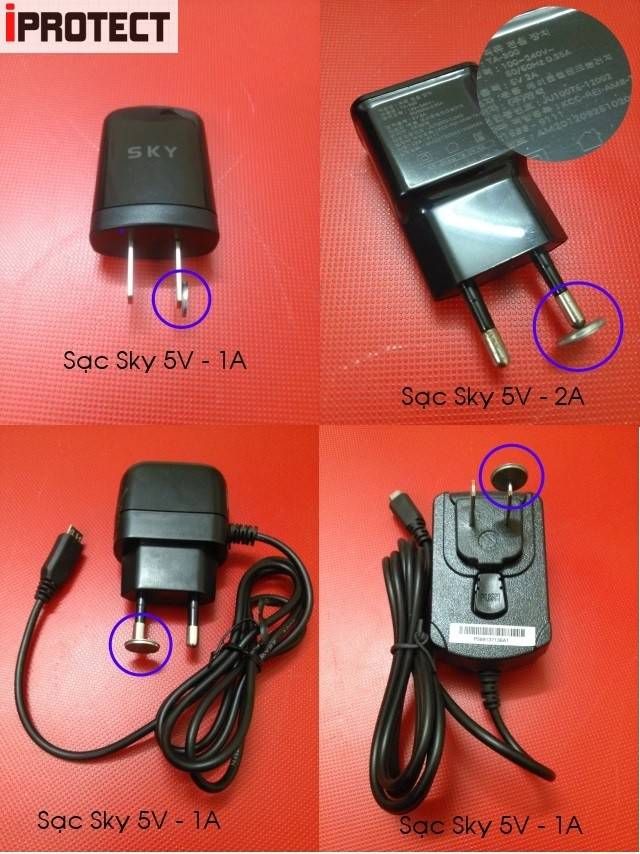

    Mặt trước sạc Sky XỊN và Fake sạc Sky Fake linh kiện kém chất lượng và chân sạc hút nam châm
    Mặt sau củ Sky XỊN và FAKE linh kiện sạc XỊN nhìn sắc nét và có nhiều tụ để hiệu chỉnh dòng ra chuẩn
    Chân sạc sạc Sky XỊN không hút nam châm
    Main củ sạc XỊN linh kiện sắc nét chắc chắn, chân sạc không hút nam châm

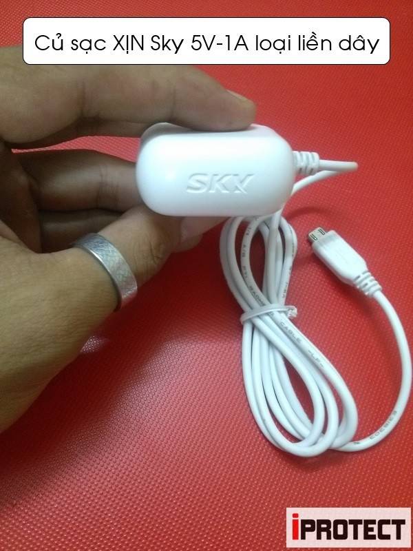

    Sạc Sky XỊN đang bán trên thị trường
    Những loại sạc SKY FAKE đang bán trên thị trường
    Đây là cách phân biệt rất tường tận. Từ bên ngoài đến bên trong main. Nếu bạn e ngại việc đi mua phụ kiện có phải hàng XỊN hay không
    Thì rất đơn giản hãy mang theo 1 miếng nam châm nhỏ. Đây là thủ thuật nhỏ nhưng mang lại cho bạn 1 bộ sạc ZIN và không lo máy có bị
    Hỏng khi sử dụng sạc này cũng như việc cháy nổ hư hỏng trong quá trình sử dụng. Vừa mất thời gian lại thêm phiền phức.

    Nói một câu cho chuẩn, đi mua sạc mang theo cục nam châm nha các cụ, vụ này bác lộc bên lg cũng làm thế :cool:

    Ko cần fai mang nam châm. Lấy đuôi chìa khoá xe máy (loại có 6 cạnh để đậy nắp khoá xe) cũng có nam châm
    Mới thử 2 củ xạc sky,ss đều zin hết may quá :)
