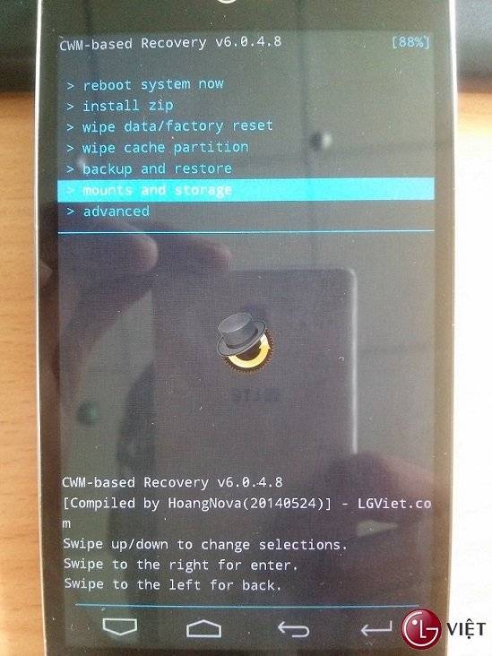

    Recovery vĩnh viễn cho Optimus G [CWM Recovery, Loki, Locked Bootloader]
    Vừa rồi LG Optimus G được nâng cấp lên 4.4.2, đây là một tin vui, nhưng với các bạn vọc vạch thì lại có quá nhiều rắc rối phức tạp, nhiều vấn đề, các bạn bị bối rối giữa các thể loại: Lock, Unlock, recovery mềm, recovery unlock, chưa kể đến một số vấn đề khác như: Tắt máy không sạc đc, flash nhầm kernel chưa patch (để chạy đc với bootloader unlock) thì đen xì màn hình, sạc qua đêm nóng máy... Những thứ này làm người dùng hoang mang, lo lắng.
    Nhận thấy sự rắc rối này, mình compiled lại một Cwm Recovery khác (vĩnh viễn), recovery này không cần unlock bootloader mà vẫn có recovery, không cần quan tâm đến việc unlock bootloader nghĩa là bạn có thể sạc pin khi tắt nguồn, không còn sợ lỗi kernel đen xì màn hình.
    Với đại đa số người dùng chúng ta chỉ cần có tới vậy, 1 cái recovery an toàn, không cần unlock bootloader, dễ sử dụng đủ để chúng ta backup, restore, flash rom, flash các patch... Chỉ thế thôi.
    - Cwm 6.0.4.8 (mới nhất ?)
    - Có swipe touch
    - Có Phím mềm để sử dụng
    - Nhận adb shell (trên win)
    - Không cần Unlock bootloader
    - Dùng cho cả 4.1.2 JB và 4.4.2 Kitkat
    Lưu ý:
    - Nhớ là vào recovery bằng phím cứng thì chỉ được nhấn tổ hợp phím: Giữ Volume- và nhấn Power. Ko được vào bằng Volume+ và Power như trước kia nữa nhé.
    - Biểu hiện thông báo nhỏ màu trắng khi vào Recovery vĩnh viễn: Có 2 dòng chữ nhỏ, việc này không ảnh hưởng gì cả, bất kỳ recovery nào sử dụng loki đều gặp thông báo nhỏ này. Không cần quan tâm tới nó
    - Khi vào Recovery, lúc thoát ra hoặc reboot, nếu nó hỏi Disable recovery flash, cứ nhấn nút back thôi, đừng chọn yes.
    - Nếu nó hỏi fix root ... Cũng cứ nhấn nút back thôi. Kệ nó. Nói tóm lại là ko cần quan tâm tới 2 cái nó hỏi lúc mình thoát ra khỏi recovery.
    - Không được sử dụng Factory data reset từ Settings, bởi lẽ recovery gốc của LG đã bị thay thế mới recovery vĩnh viễn này, nên chức năng đó ko dùng đc nữa. Muốn factory data reset thì chỉ việc vào recovery, 3wipe và format sdcard là xong.

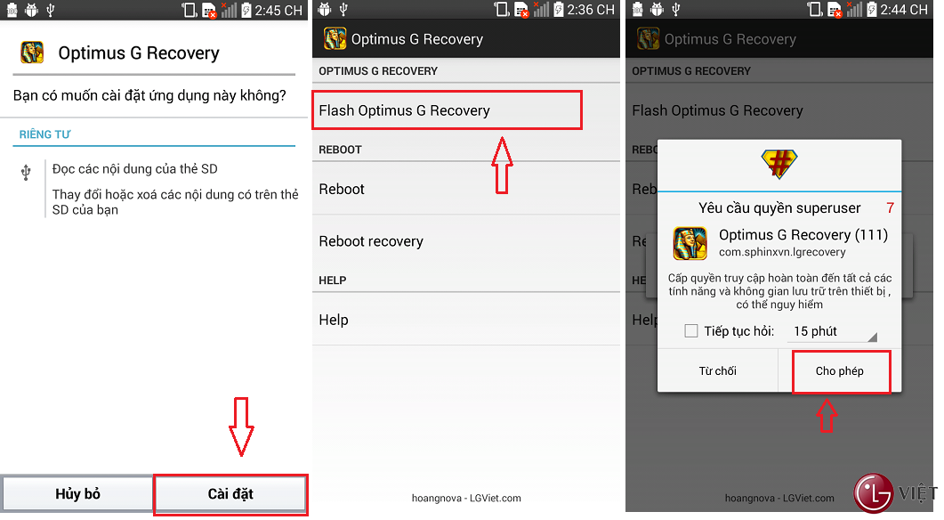

    1. Với những người KDZ thẳng lên 4.4.2 hoặc 4.1.2 chưa unlock bootloader, đã root thì có thể cài recovery ở dạng app.
    - Lưu ý: sau khi dùng Recovery nếu bạn sử dụng freegee unlock thì nó sẽ bị mất
    Download app : LGOptimusG_Recovery_v1.1.apk tiến hành cài đặt app như bình thường và làm theo hướng dẫn.
    http://www.fshare.vn/file/TKM03SCXZT
    * Cách Cài
    Hướng dẫn: Cài đặt như app bình thường và thực hiện như trong hình:
