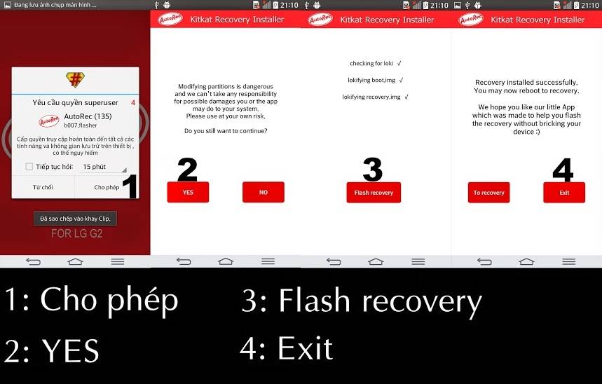

    Hướng dẫn cài recovery dạng .apk
    * Xin chân thành cám ơn người đã tạo ra bản recovery này là Cloudyfa

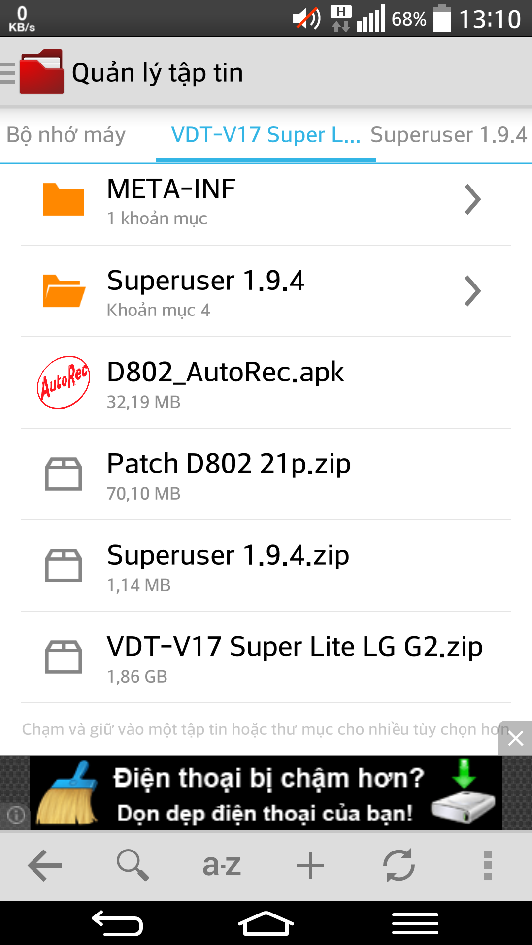

    - Bạn tải về giải nén ra cài đặt file recovery .apk tương ứng với dòng máy của bạn.

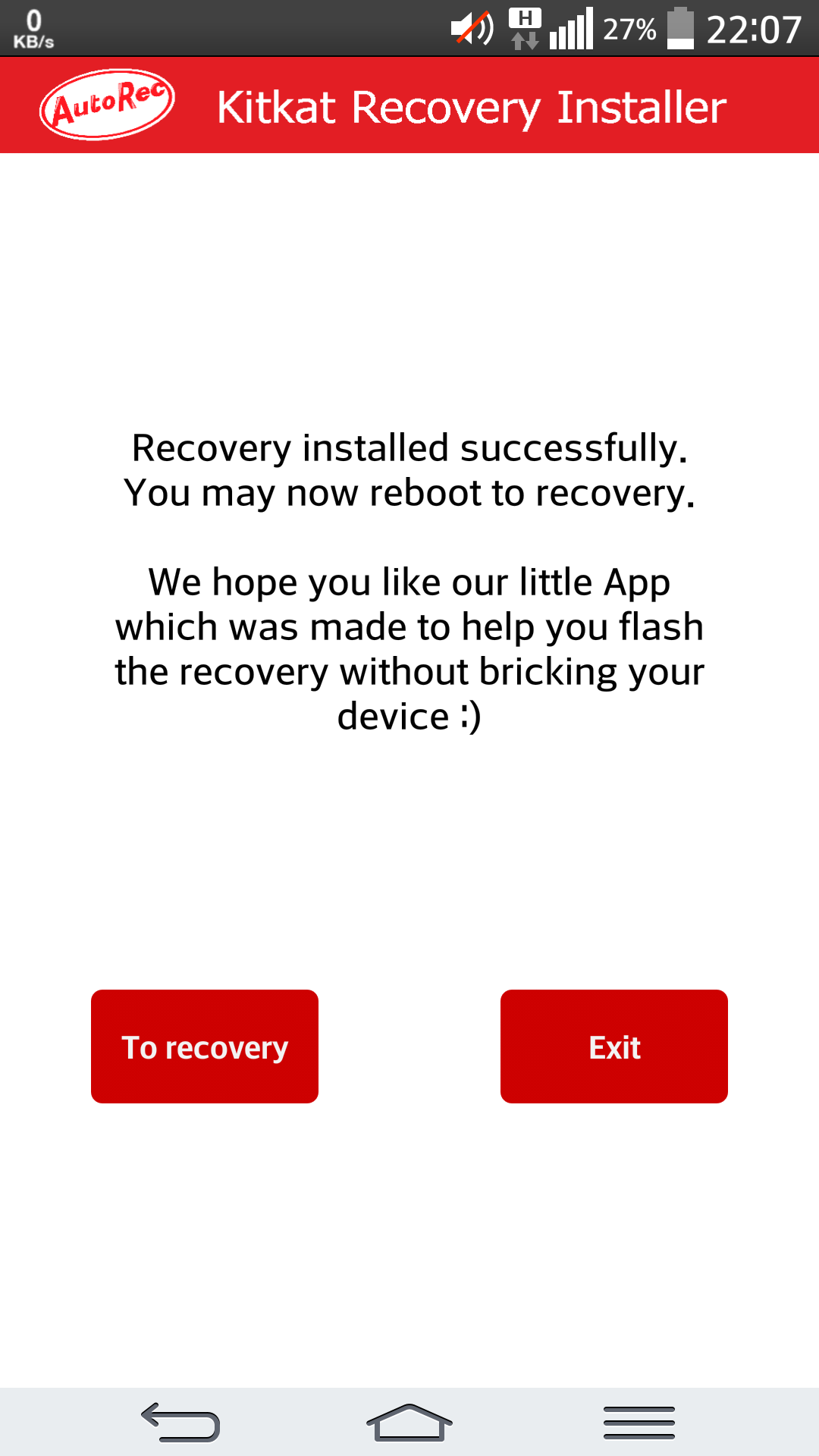

    - Sau khi cài đặt xong bạn mở nó lên và chọn lần lượt giống trong hình dưới đây.
    - Sau khi làm xong bạn tắt hẳn nguồn đi.
    - Sau khi tắt hẳn nguồn thì bạn 1 tay giữ phím tăng âm lượng 1 tay giữ phím nguồn và nhấn đồng thời 2 phím cùng 1 lúc sẽ ra 2 dòng chữ tiếng hàn mầu trắng.
    - Thả 2 phím kia ra và nhanh tay ấn phím giảm âm lượng nhiều lần cho đến khi vào được recovery.
    - Nếu máy bạn không phải F320LSK thì bạn có thể nhấn luôn To Recovery để vào luôn nhé.
    - Đã xong bạn có thể up rom chúc bạn thành công.

    trời ạ, nếu là D801,802 thì ấn vào to recovery đc luôn nhưng nếu là F320 thì phải tắt hẳn máy đi rồi ấn phím nguồn + tăng volume sau đó hiện ra 2 dòng chữ Hàn thì ấn nút giảm volume để vào recovery.
